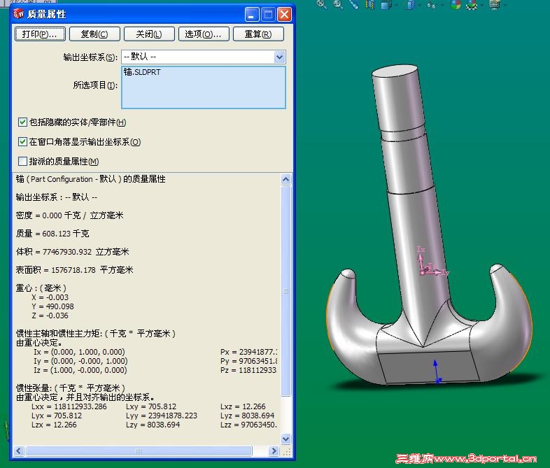

婉芷汀兰 发表于 2013-4-17 15:42 static/image/common/back.gif
7 ?' e6 H; z7 N1 z- D! ?# a* D: ]% t1 H我是这做的成品。604kg
- ?5 J2 ]" u2 a1 b8 ]2 `为什么我的体积跟你的不一样?5 T- D4 `, R+ q" ^3 w0 a
( B1 W+ G1 _% x, J+ l5 J
9 P, E) e- w0 L7 F; J
/ }) r% `% Z! _/ r; P我的sw是2013,64位的软件

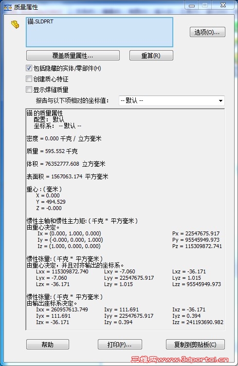

发表于 2013-4-17 16:02:42 | 显示全部楼层 来自: 中国广东珠海
密度一样,算出来的重量不一样,当然体积就不一样了。重量=体积x密度。我们都是用的7.85。刚才我又重做了一遍,之前弯钩那里我是分两次放样的,重量600kg不到,现在我将两次放样合成一次做,结果又不同,这次有608kg,我估计问题出在放样上,不同版本的软件计算会有点误差,而你这个物品体积大,一点误差就会导致几kg的重量误差,应该是正常的,用同一个版本应该不会有这个问题。如果你用proe估计又会有不同的数据,但是相差不会太大。我觉得我们都没有画错,应该是你的图纸上的数据有问题。

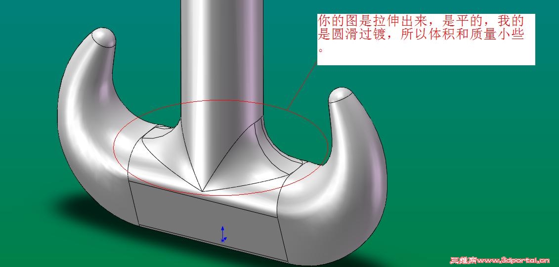

发表于 2013-4-17 16:13:55 | 显示全部楼层 来自: 中国广东珠海
婉芷汀兰 发表于 2013-4-17 15:57 static/image/common/back.gif7 k" A; v( T% u& _# B/ c5 F
不知道呀,我也在纳闷中,不过你的跟fgfeng差不多,可能你们是一个算法吧。+ I$ V( n' D' ~- ?: [- f
我用的曲面放样加放样凸台做 ...
+ U1 _: J5 E0 W$ O, L
仔细看,过镀的地方不同,这是造成体积质量不一样的地方,圈中地方你的是凸台拉伸,比我的要大些,所以你的也要重些。
