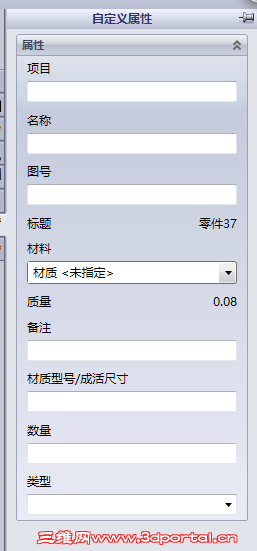

不知道怎么学的SW,这是最基本的自定义属性啊。零件,装配各做好自定义属性的模板,把 你公司要定义的都写到属性里面去。。工程图模板,明细表模板里都拿来引用这个链接。。2 i! y9 d4 y* [6 c% G8 k2 x' z
不就完事了吗?还搞啥宏啊。拿别人的布一定适合你公司的,自己动手干吧。

有这个宏程序方便多,每次都要手动填写,多耗时间
发表于 2016-6-16 11:40:20 | 显示全部楼层 来自: 中国天津
QQ截图20160616113943.png 不是这个?这个就挺方便啊。。全都可以自定义* k  h+ ^* @) Z: }: \, l2 L' W
