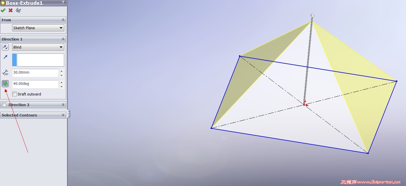

曾听人言,建模最好遵循这样原则:能拉不旋,能旋不扫,能扫不放。小弟琢磨着有一定道理。7 Y) }9 g- W9 ~, z+ Y- s( M
个人觉得建模方法的选择有时还要取决于已知条件。对此例而言,如果已知底边长与高度,拔模很简单,放样也并不难;如果已知底边长与斜边长,那放样似乎就要稍稍复杂一些了。
发表于 2013-5-10 17:07:40 | 显示全部楼层 来自: 新加坡
那么费事干嘛,直接给个角度就可以了,,长度什么的都不用给。。。

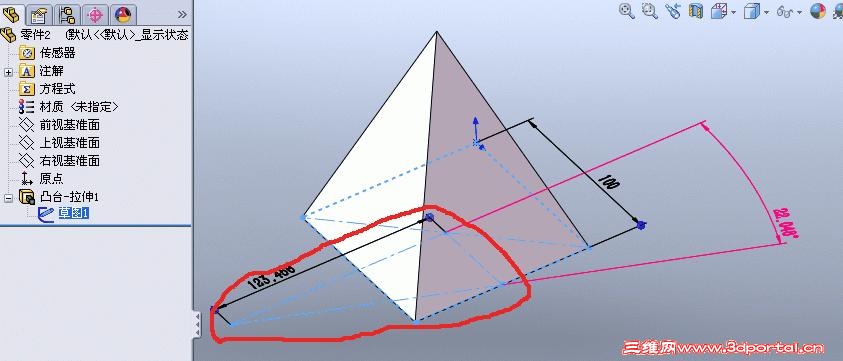

忍不住出来回复了。感觉你的逻辑很有问题。
) r7 d5 ^  F, V' a# n1、您说您比我多会一种建模方式,太可笑了。看前面帖子,我会不知道拉伸拔模吗,只是不愿意用这种不方便的方式。
" y' s3 [/ V* B: I2、22553711童鞋的方式也就是你的方式对吧,睁大你的眼睛看看红色圈内的图形是什么,您敢说那不是三角形?“画三角形量角度或者用三角函数算角度”这句话有问题?
- I4 w' \: a) b) h; G0 N3、我哪句话否定您的方法了?我说它不是最好的,就是否定你了?倒是你一直在否定我,呵呵。0 s8 S" w" w1 b. D2 v& ]8 x
再举个简单的例子,算盘和计算器。$ B' l0 ]( c6 r+ B. x
对于某些特定的计算,算盘不弱于计算器。但在大多数场合,计算器优于算盘毫无疑问。我说计算器比算盘好用,能算加法又能算乘法,你却仅仅咬住某些加减法算盘不差这句话不放,这样有意思么。- ?2 B+ g4 S0 e% K$ ?# n/ _% B

您说话很公道,比某些人强多了。“能拉不旋,能旋不扫,能扫不放”的原则也是对的。
7 l9 P. A& {: E两种方法,一种是专用,一种是通用。6 w5 x+ J# E$ W& L
此例我不喜欢拉伸是因为如果需要修改高度或者边长,拉伸的方法略繁琐,需要做两步;放样一步到位。; S) E) O4 E, {' [! N7 D- h
我无意否定拉伸,但是说拉伸比放样强我实在难以赞同。

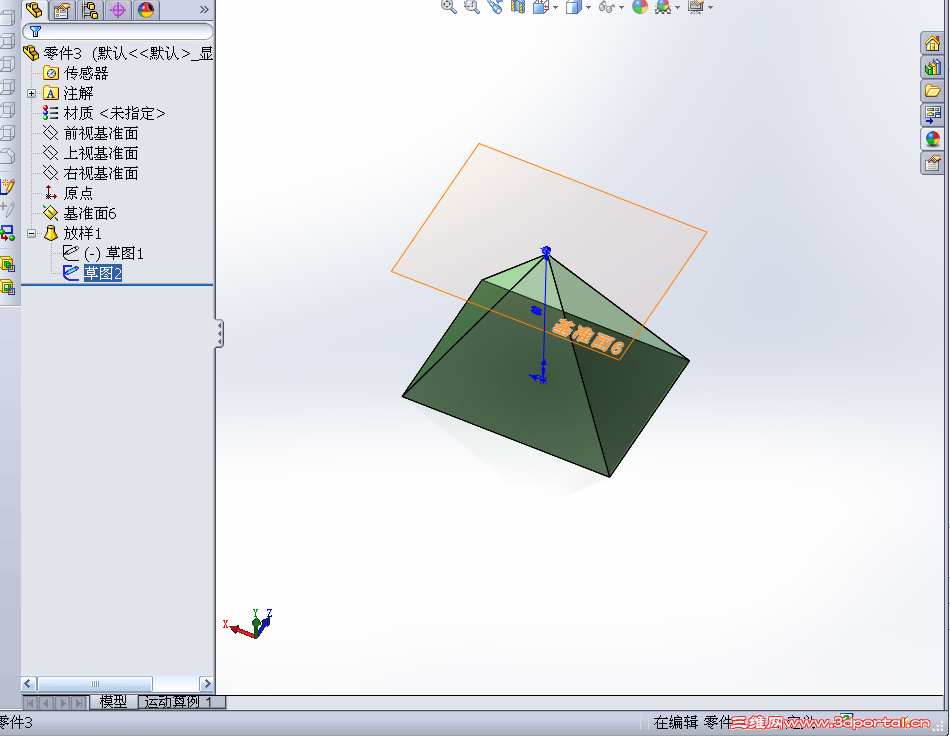

发表于 2013-5-11 16:11:50 | 显示全部楼层 来自: 中国安徽合肥
先在俯视图画矩形,再新建个与俯视图基准面平行相隔一段距离的面,在面上画一个点,最后放样即可。
