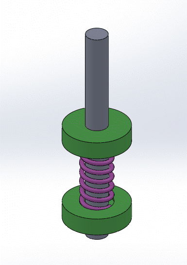

# _2 ^2 B# _2 k7 N% r0 o大哥,我按照说的方法做了,不知道怎么保证弹簧两端和两端的零件一起移动,您能帮我解决下嘛
3 x+ K! `% P2 `/ |# e這個意思嗎
$ k7 N9 \- h/ E( v/ \

 楼主| 发表于 2014-4-11 09:30:17 | 显示全部楼层 来自: 中国湖北仙桃
ryouss 发表于 2014-4-10 19:16 static/image/common/back.gif# |* j( ?$ B- i* Y
這個意思嗎
/ r# k! B" b. D是的,不过我达不到这效果。我给您说一下我的做法:$ R( w1 F1 K. @" w( H! X
1)画两个盘形零件;/ t) W9 ?& \# M3 M
2)新建装配体,将两个盘形零件添加进去,添加二者同心配合;3 d& Z$ V$ \) Y! n5 N
3)在插入中选择插入新零件,选择过两盘形零件中心线的平面新建草图1,画一与中心线冲个的直线(扫描路径),直线两端点与两盘相对两端平面重合。在选择过两盘形零件中心线的平面新建草图2,画一圆(扫描轮廓),圆心与上盘的下端面重合。: F6 ^" r, H  i2 [+ F3 ~  e& B. ~5 D
4)退出草图后选择扫描命令,扫除弹簧。% ^, u4 Y1 R9 q
5)然后我移动上盘(因为下盘是先添加到装配体你去的,所以默认其是固定的),弹簧不跟着一起移动,也没办法动画演示$ Q8 ~) ?9 q. ~* o; W; W4 ?
- ~: e; i3 X0 b+ {: m& a6 {您帮我看看我是哪里不对

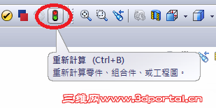

发表于 2014-4-11 10:56:23 | 显示全部楼层 来自: 中国台湾台南市
三月一路烟霞 发表于 2014-4-11 09:30 static/image/common/back.gif
$ X; }9 z' o4 t! n" X! O是的,不过我达不到这效果。我给您说一下我的做法:$ A- K2 W' Z; h9 a7 \4 O
1)画两个盘形零件;
0 F0 q: ]4 ^! k/ h$ @2)新建装配体,将两个盘形零 ...
5 g( Q& @! T2 j4 k, R* L
過程應該正確,執行第5項后,需再按"重新計算"鍵.
4 ?- Q& f3 {& B- `! I, z
5 N) z: i/ p8 ^5 {3 R6 K0 f 重算.png
 楼主| 发表于 2014-4-12 14:56:18 | 显示全部楼层 来自: 中国湖北仙桃
ryouss 发表于 2014-4-11 10:56 static/image/common/back.gif2 Z; ^4 l0 o0 d9 v; g0 O; S# U
" S% T9 v. i/ V" d2 k
谢谢大哥罗
