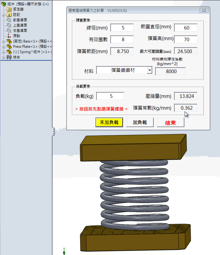

[分享] 圆筒壓縮彈簧力之計算-宏的應用(附教程原檔)
 楼主| 发表于 2013-5-22 19:19:49 | 显示全部楼层 来自: 中国浙江嘉兴
qiminger 发表于 2013-5-22 15:50 static/image/common/back.gif5 r* c6 ^6 v1 A9 D7 v* D
不好意思老是打扰,' j$ Y; S+ [# @# G) g3 a& ^
实在找不到原因了,上源文件,有时间请帮看一下,多谢~~
1 s) T5 i5 O& x; ?* Cqiminger大大,我沒有2011繁簡版,
4 O! w( I6 f1 F3 H" O2012簡版試你的附檔正常,但該機沒裝錄製軟件,無法秀給你看,- C3 y+ q6 p) {
在2012繁板電腦,如附圖自訂窗体操作數據正常,& Q; O6 E9 @5 t- `( Q
因草圖尺寸是亂碼,當然就無法做"加負載"或是"未加負載"之動作.  @1 q$ d5 F3 f0 |
另彈簧路徑之線徑上中心點,是可以不做共點結合.
8 c* H. L0 M4 k, v  Y$ z0 B  k+ ~就不知道,是在甚麼情況才產生問題的?
/ u/ n9 A4 B+ F* c8 d3 N- z capture-1.gif

8 [! J) L3 E/ o; T# b我输入参数时,自动计算结果最大压缩量、压缩量、弹簧常数都没变化,
- _+ [2 v. ~! \1 i' J$ e4 N也许是学习版的软件问题,此问题先搁置吧,以后有机会再研究,谢谢你的热心

修正说明:詳看WORD檔: p; x* k4 U/ F& V8 ~9 B8 ^
1.        原手工点选螺旋线,修改为自动选取螺旋线.
4 u& ?; w2 ]* ]( }2.        修改后直接在组件(装配体)操作即可,不需再进入3D草图点选螺旋线.% E: w* v/ K* Y8 I/ L9 }: A
3.        把红线框内”宏”复制到如本说明之处.
/ t6 G- o( h" B  }6 n 修正说明.doc (31 KB, 下载次数: 29)

2012简体中文板,验证正常
发表于 2013-6-30 16:37:29 | 显示全部楼层 来自: 中国重庆
可以这样理解和使用,该宏是验证设计的弹簧,受力在最大压缩量左右时所受力的大小。是这样吧?

( v& G; c0 F" v" @% s) ^0 U2012简体中文板验证正常,等了好久,終於有你的回覆,非常感謝
8 E7 F% I( Z- [, s是的,計算彈簧在壓縮多少變形量時的彈簧力是多少!

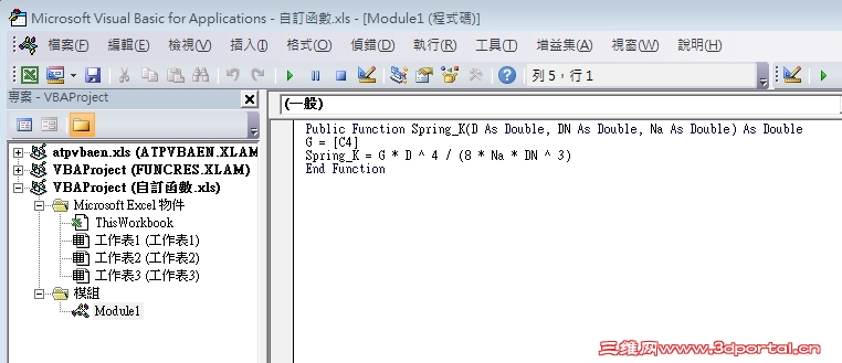

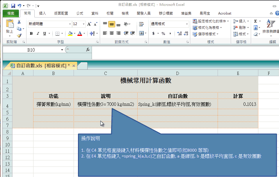

只要計算數據,最單純應是用 excel 計算
, Q# h/ l6 k5 b2 I" n capture-6.gif $ t2 h$ m/ B7 x. n" d! c" W" a
vba 自訂函數
) z7 \# e3 x' r* U: m4 @: ]# t Clipboard01.jpg
' q) D  [. Q4 a! H 自訂函數.rar (12.12 KB, 下载次数: 30)

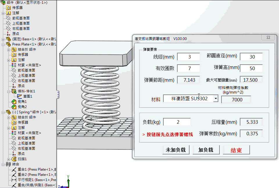

; ^+ M: O. L$ o8 Z( |# D+ ]依據輸入"自訂表單"之數據的尺寸大小自動調整!

请问这个一个插件吗 出现了那个填写的图框
 楼主| 发表于 2014-10-19 11:07:52 | 显示全部楼层 来自: 中国浙江嘉兴
本帖最后由 ryouss 于 2014-10-19 11:11 编辑 # E) S; \9 w4 `( X
314212186 发表于 2014-10-18 19:56 static/image/common/back.gif# _. S8 V7 u4 B7 C  }
若是指31#的填写的图框,   非插件
/ U! Q6 M) T$ P' Q; f2 x是編程宏  VBA(Visual Basic for Applications)的自訂表單
