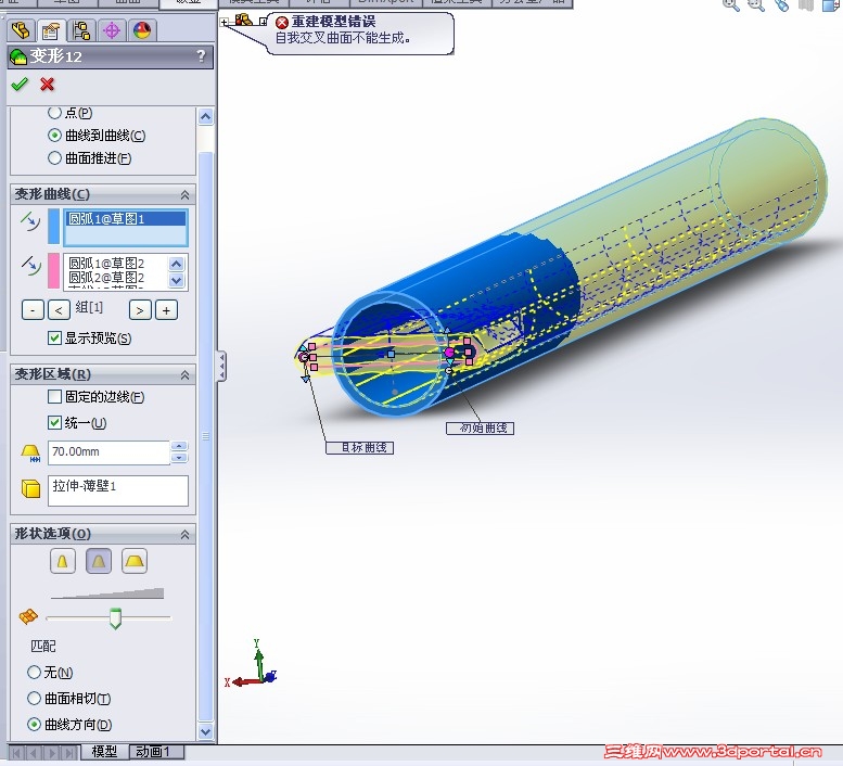

[求助] 请教:圆管两端压扁怎样实现?
发表于 2013-5-24 16:24:32 | 显示全部楼层 来自: 中国上海
本帖最后由 Jzhongqiang 于 2013-5-24 16:25 编辑 4 c# c6 e$ L/ z* e8 f& m  f8 r- U
1 H. w; ~5 S0 R. \# t
我怎么就  压不出来呢 gt.adan 帮忙 讲解下
2 v8 N0 r5 C! |9 Q
发表于 2013-5-24 16:26:31 | 显示全部楼层 来自: 中国上海
gt.adan  我怎么就 压不出来呢   帮忙讲解下

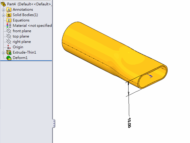

发表于 2013-5-24 18:51:46 | 显示全部楼层 来自: 中国台湾
本帖最后由 gt.adan 于 2013-5-24 19:17 编辑 ; ]- c4 ~- B  {( g5 W# Z7 v
Jzhongqiang 发表于 2013-5-24 16:26 static/image/common/back.gif( \' k+ Y1 \7 b2 ?. y5 l) J
, u/ a; |; A0 h6 K. b, B% H1 @試著調整圖中兩個粉紅色的端點看看~
! S( r' q5 F' p& M, ]# o/ b
1 `0 [  E0 b) X- c9 `/ ]
发表于 2013-5-24 19:07:55 | 显示全部楼层 来自: 中国辽宁沈阳
全是高手,佩服!如果谁会画出任意封闭曲线限定深度的凹面就好了,类似捕鱼的网兜
发表于 2013-5-24 19:25:44 | 显示全部楼层 来自: 中国台湾
2 D9 m- J0 ?1 P
Jzhongqiang 发表于 2013-5-24 16:26 static/image/common/back.gif2 I) d+ m% p/ d9 j/ j
: E2 h) i" T9 x# d1 r0 A) N( w# \
2010之後對變形特徵要求比較嚴格,定義一個太嚴謹就容易出錯。
% n9 H: Z& ~6 j" S這種方式坦白說並無法達成以上幾位的需求,只能用來快速調用,目的在於「示意」。
8 c# w! e, f& _4 g: U讓對方很容易就能了解外觀上的變化,但並不符合實際的沖壓情況
, w( a# O& A0 q( O1 e9 C建議還是使用19朋友,或是阿木的方式建模…
# G4 p9 g) o: U7 e' S2 Y用變形真的難以成形時,除了拉動方才說的控制點以外,
/ a% E  k$ H0 v) A* r! }+ `也可以將你的貼圖下方的匹配設置,從曲線方向改為「無」再試試。( H7 {  u* X" ~, @: e# t
草圖中使用了數學關係式限制了外圈的總長度,所以看起來似乎有那麼一回事兒~- j/ X3 ^+ @: M
