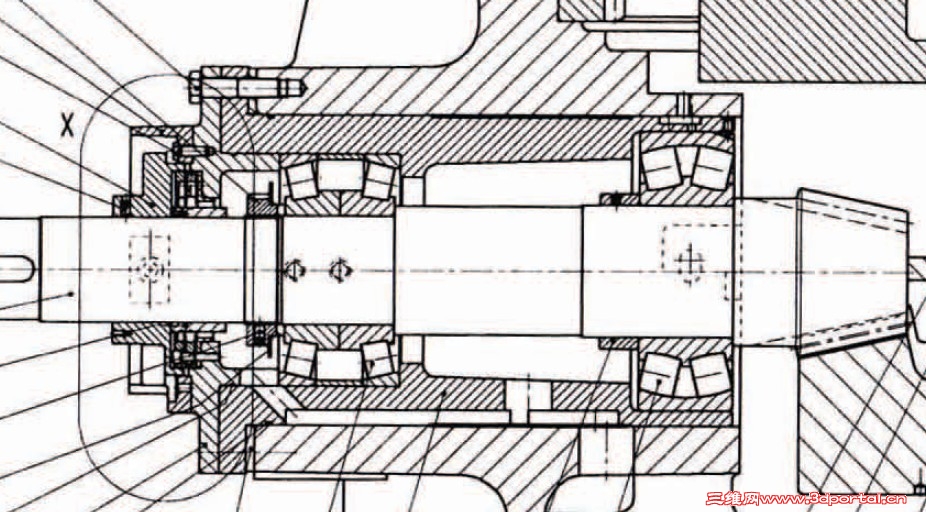

发表于 2013-5-24 09:13:37 | 显示全部楼层 来自: 中国山西太原
下面用一对圆锥滚子轴承结构与我在16楼介绍的是一样的,上面的结构也是可以的,不过你那个轴承座不好加工,需调头,用下面这种结构较好,这是使用多年的结构。
虎强 + 3 技术讨论

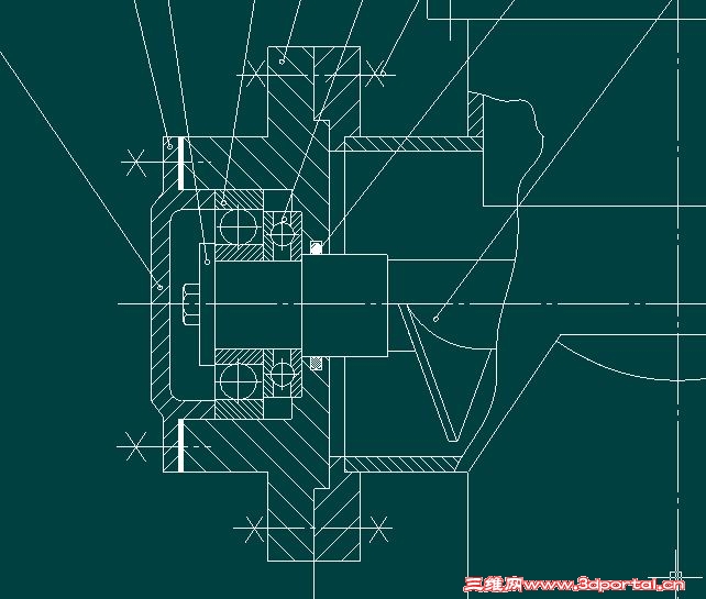

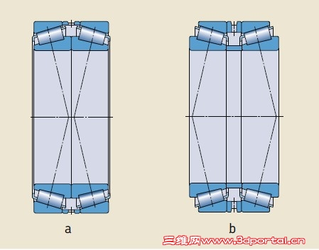

孟小碗 发表于 2013-5-22 15:39 static/image/common/back.gif# [" [9 b: y1 G7 u& Y9 x) [- i/ o
最后是这样画的,,老是觉得不好安装。。。。。。请教大家的意见
- n7 u4 I; F% n# B配对圆锥可以是面对面,也可以是背靠背。
虎强 + 3 技术讨论

发表于 2013-5-24 10:59:43 | 显示全部楼层 来自: 中国湖北武汉
孟小碗 发表于 2013-5-24 08:39 static/image/common/back.gif
5 I* O3 \4 W, z0 ^就是想让轴向右热膨胀,,左端不动,,右端游动,这样可以吗?
4 A3 C6 n9 ]1 R( n( Z
可能是感觉你那个间隙留的太大了吧,不过很不建议你用深沟球轴承,它的轴向承载力比较小
洪哥 + 2 感谢帮助!

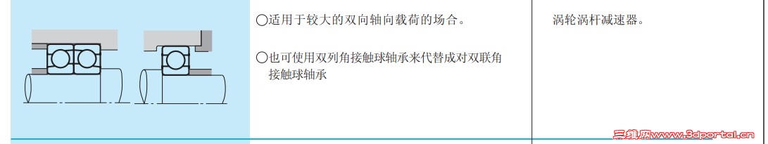

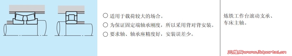

发表于 2013-5-24 13:40:14 | 显示全部楼层 来自: 中国安徽合肥
) x& a4 Y# ]; t  P  P% d( |3 T7 n8 A0 J" K6 K% f  l
左侧为固定端,右侧为浮动端。可以根据设备要求选择。来源NSK轴承样本。7 z" J& D: [5 r, o6 w7 n
虎强 + 3 技术讨论

发表于 2013-6-14 17:36:32 | 显示全部楼层 来自: 中国广东深圳
孟小碗 发表于 2013-5-23 09:41 static/image/common/back.gif
' w$ g( r5 K( i% |0 a4 ?我刚才又画了一种结构,这样可以吗?
6 e" Y5 e3 @6 J/ F左边的轴承端盖比轴承外圈厚了太多了吧。
洪哥 + 2 感谢帮助!

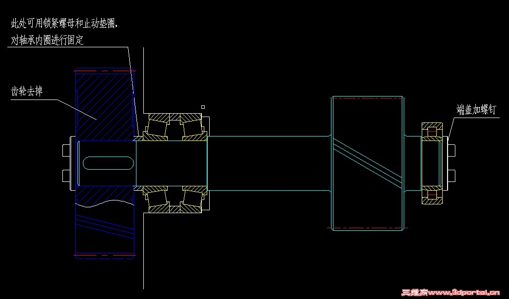

发表于 2013-6-14 18:50:23 | 显示全部楼层 来自: 中国江苏
孟小碗 发表于 2013-5-23 11:17 static/image/common/back.gif
4 q0 R" z# f' c这是老师建议的结构,,
4 }+ y% F) X4 G0 Z6 `( G. j& S
这种方式还是比较合理的,内圈用卡环定位压紧,外圈用端盖压紧,左端属于固定端,右端浮动,通过调整垫片来保证轴承游隙,以及抵消轴升量。

发表于 2013-6-17 22:25:30 | 显示全部楼层 来自: 中国上海
TKG-09 发表于 2013-5-21 16:59 static/image/common/back.gif. K" e9 p1 B+ J/ t  J% |
圆锥滚子轴承必须成对使用。
9 E7 q) \4 C4 ~4 o面对面——大头相对。
3 H2 u) `8 w7 Q" _9 [6 `2 y看了半天没想出来背对背怎么安装。。。想请教一下。
, M- z5 @2 F' b, y2 q; B$ X9 C) T" A- r
老师的建议与16楼的建议一致,这个是最简单可靠的方法,调整轴向间隙也最容易。你做的结构只一端装轴承,还真没见过,另一端是悬空还是装个深沟球轴承?
6 K; p* o7 T" C2 q" ^1 h你总说轴的热膨胀,其实是窜动对轴承寿命影响更大
虎强 + 3 技术讨论

发表于 2014-1-17 15:39:35 | 显示全部楼层 来自: 中国北京
楼主在22楼老师设计的结构要合理些,因为图中右端轴承盖的大端面与箱体之间加有类似橡胶垫或塑料垫的东西,
" G; [* a$ o( W: y" c6 ~8 t5 \" N5 c5 g解决了温度高轴热膨胀的问题。
