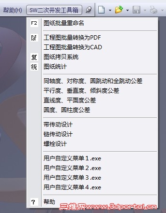

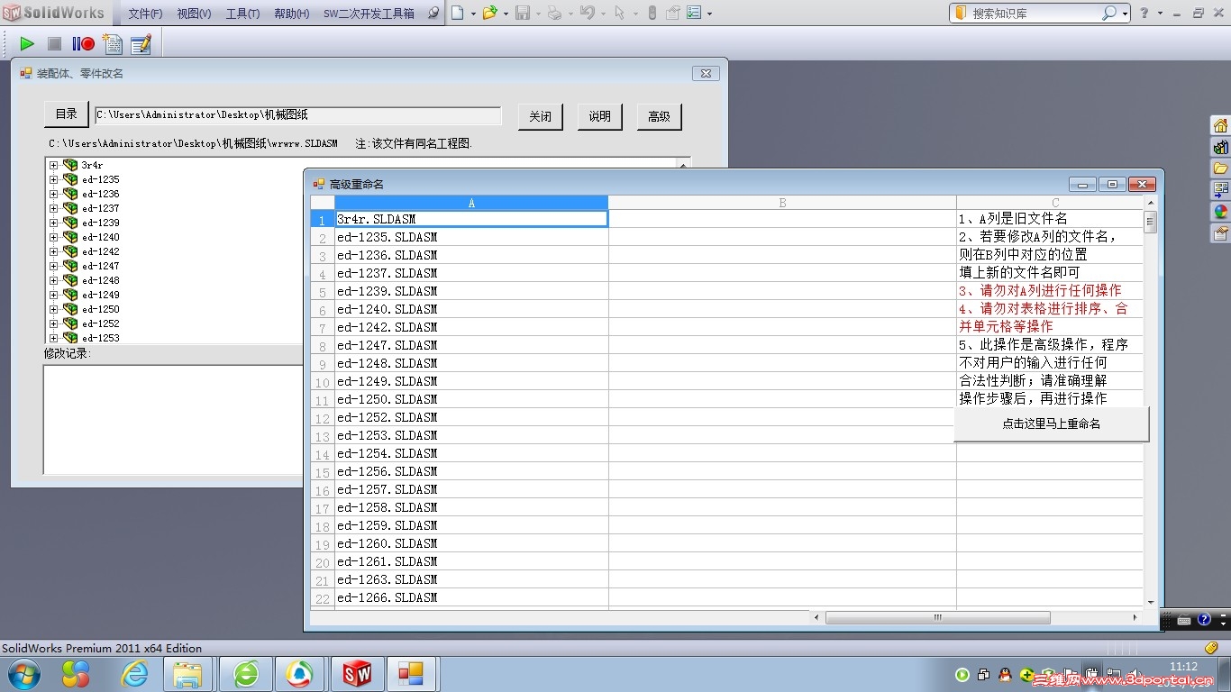

+ n/ d* s  k( Y4 M将一批图号复制到上图插件中,然后点“点击这里马上重命名”,等几分钟,零件名子就改好了,工程图也名子也跟着改好。插件名称叫“Solidworks二次开发工具箱V3.0.rar”。新浪有这个插件下载。$ a9 t3 a' t7 w( @& h9 `
: M' |2 `4 c: x5 w
8 n( z7 B" A/ z/ i- @. z补充内容 (2015-2-3 19:16):, j1 L; C; X$ C
迅载软件和百度网盘里都有下,不过现在已经改名了 金枪手Solidwokrs二次开发(免安装4.0版)pan.baidu.com/s/1o7jHG#render-type=grid-view
