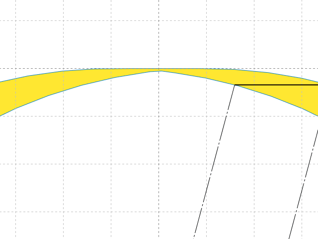

[分享] 运動軌跡_平行四边形連桿机構
发表于 2013-6-6 10:58:11 | 显示全部楼层 来自: 中国浙江杭州

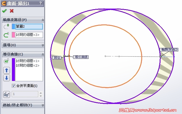

ffda大大能否透漏一下您这个扫面是什么情况,小弟试了几下均未成功
 楼主| 发表于 2013-6-6 12:05:09 | 显示全部楼层 来自: 中国浙江嘉兴
22553711 发表于 2013-6-6 10:58 static/image/common/back.gif' a" k3 D  N: ~2 d- d
3 n5 A  Z4 x0 i; @; c" i) s6 x阿木兄對你來說應該沒問題的!

发表于 2013-6-6 13:24:04 | 显示全部楼层 来自: 中国浙江杭州
ryouss 发表于 2013-6-6 12:05 static/image/common/back.gif) c) K4 h. Q; w, m
阿木兄對你來說應該沒問題的!
. C  e  J% P3 ~; ]! E
小弟愚钝,实在找不出问题之所在。
) F5 [/ E' r# x$ a! Pffda大大似乎没有用到引导线,更是不明所以。
  m' c/ @' v1 l2 U4 c 1.gif

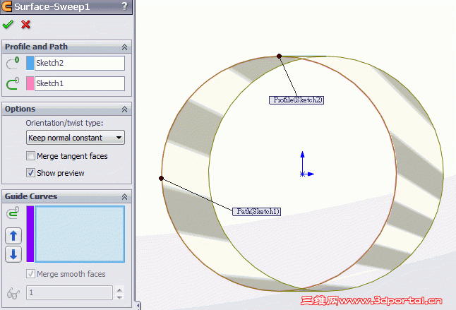

发表于 2013-6-6 13:45:59 | 显示全部楼层 来自: 中国山东潍坊
22553711 发表于 2013-6-6 13:24 static/image/common/back.gif
2 Z# _$ P/ j3 D8 \小弟愚钝,实在找不出问题之所在。
3 d. ^3 j" [" f' X* M# M. e) M) W( @ffda大大似乎没有用到引导线,更是不明所以。
! q9 F( i5 m5 V  n& ]( [
实质上用到了“保持法向不变”的选项。

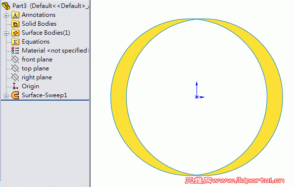

 楼主| 发表于 2013-6-6 13:53:39 | 显示全部楼层 来自: 中国浙江嘉兴
本帖最后由 ryouss 于 2013-6-6 14:15 编辑 # z, L8 i; m- J0 t) A) B0 X7 u
4 g* N4 }% V$ e; A9 m; ]2013,未来版本,谢谢了先!
/ g% p2 c4 u+ q+ _2 n
紫色兩個圆上下須連上直線.(注意相交線段要剪除)

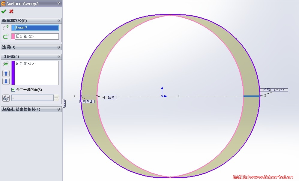

/ }8 Z. D9 _2 n5 d! W3 M* ]/ F原来要用2个半圆来做路径,小弟实在没想到,感谢丹兄释疑呀

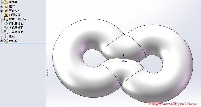

发表于 2013-6-13 09:33:08 | 显示全部楼层 来自: 中国台湾
22553711 发表于 2013-6-13 09:22 static/image/common/back.gif
0 I& O2 ?& B6 S7 z6 Z5 f原来要用2个半圆来做路径,小弟实在没想到,感谢丹兄释疑呀

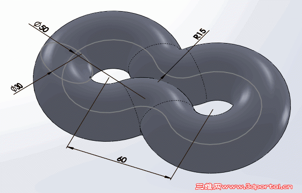

  M& w. Y! A0 ]  T6 x阿木客氣了,有時候將一個整圓拆成多段圓弧就能達成不同的效果呀~6 L: a7 V/ x  t- V5 M4 W
以下還有一個悶大的經典範例,阿木不妨也試試~
9 X. l8 ^! I5 r* T& S* w/ }4 o$ Z0 _
. Z/ n- }, b. J0 N# m4 C$ h

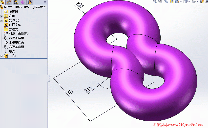

发表于 2013-6-13 10:11:24 | 显示全部楼层 来自: 中国广东揭阳
gt.adan 发表于 2013-6-13 09:33 static/image/common/back.gif
' Q% q1 K, v1 D+ E- y( u3 l9 i阿木客氣了,有時候將一個整圓拆成多段圓弧就能達成不同的效果呀~+ E, j0 w/ z: P  w6 [0 e$ M- P
以下還有一個悶大的經典範例,阿木不妨 ...
4 N" s. G0 Y2 J1 E% g) c$ T

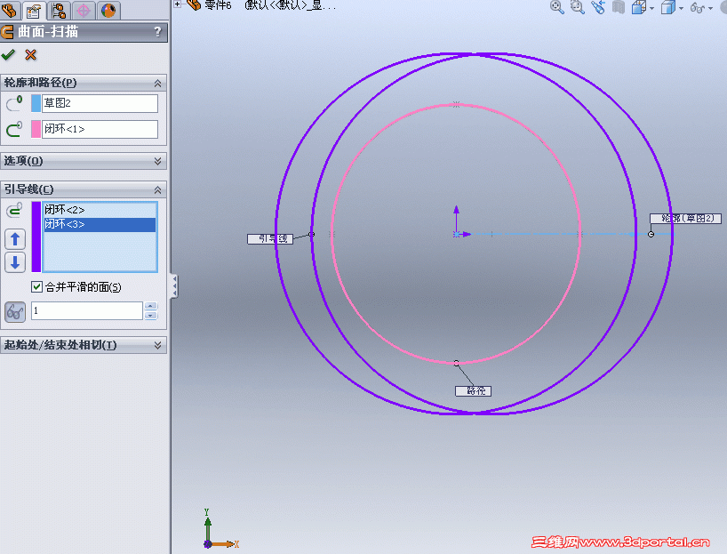

谢谢阿丹,这个做出来了,不知道这个是什么原因会导致不同的结果?
5 C1 e- [- O6 z' M还有,上面的那个平面扫描,我做的这种方式和他们做的那种方式有什么不用?3 g6 x& a# ?% ~0 a( t- w3 `

做是做出来了,但与楼上朋友一样,有些不明所以,7 N( S5 s% O1 Z1 X, I
发表于 2013-6-13 10:42:56 | 显示全部楼层 来自: 中国台湾
asencwx 发表于 2013-6-13 10:11 static/image/common/back.gif
% Z6 Y# J# F( j. A4 Z3 C9 k谢谢阿丹,这个做出来了,不知道这个是什么原因会导致不同的结果?
3 _) e# @3 P7 q: T" V1 [& @
. b3 ]$ l0 B( p" Y% b还有,上面的那个平面扫描,我做的 ...
* J0 F& s( e+ x  P- p
回覆asencwx前輩。0 D* s& ]0 Q( `1 J! g& F
1.為什麼將整圓拆成多段圓弧就可實現,具體原因阿丹其實也不知道…$ T1 d* e8 W# ~: M3 D
2.您在軌跡平面的做法相信也是大多數人的做法,與ffda前輩做法的確有相當大的不同。4 e4 {3 Q6 L: V2 Q) ?! d" y
   俺#40樓有放2012參考文件了,不知前輩是否看過?
发表于 2013-6-13 11:45:21 | 显示全部楼层 来自: 中国广东揭阳
gt.adan 发表于 2013-6-13 10:42 static/image/common/back.gif
1 T3 P# q6 K) \; E& g& a+ O. I1 v回覆asencwx前輩。* {' c6 ?8 C+ {6 p- e
1.為什麼將整圓拆成多段圓弧就可實現,具體原因阿丹其實也不知道…3 M0 r  i6 t# M% J# a) V
2.您在軌跡平面的 ...
1 ^' o7 r, u4 r; b. Z
刚才没看,以为是2013的呢。谢谢阿丹和ffda,你们的做法才是对的。我原以为你们的做法和27楼梁兄的做法一样呢,所以才有上面一问
发表于 2013-6-13 11:52:27 | 显示全部楼层 来自: 中国台湾
22553711 发表于 2013-6-13 10:40 static/image/common/back.gif( I& L3 k( z; X" P$ D( H. p
' T$ b7 e# V8 Y! y5 P+ e& b( F回覆阿木,俺以為可能是因為「掃描」特徵要參考點,
8 I0 B1 s& Q. @$ m而一整圓會無法判定,所以將圓拆成多圓弧才行…(兩段或四段皆可)
0 x7 K6 q9 ~# D- g$ q純屬猜測,還需研討…
