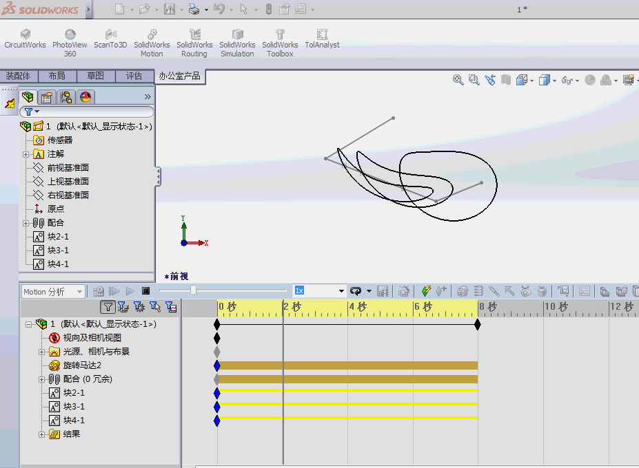

请教下  那个旋转马达怎么加的,加个附件吧

发表于 2013-6-10 17:41:07 | 显示全部楼层 来自: 中国河南郑州
呃 动画的图片不会上传...制作块 然后在布局添加,然后就可以加马达了,motion分析有图解

发表于 2013-6-10 18:46:34 | 显示全部楼层 来自: 中国台湾
zbj 发表于 2013-6-10 09:57 static/image/common/back.gif; }. R4 L) M0 O( R; O& I+ F
请教大佬:旋转马达加不上
' R% |" m2 ?5 g3 R5 R& ?+ ~
草圖要使用motion需要用「塊」。

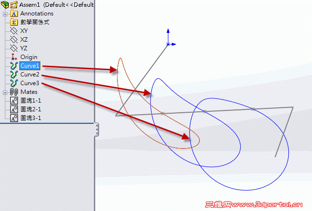

发表于 2013-6-10 20:50:24 | 显示全部楼层 来自: 中国台湾
5 A1 ?& P/ d6 X0 B0 @8 r' [" o3 o
ryouss 发表于 2013-6-8 16:30 static/image/common/back.gif$ i6 O& x# c* Y! s- ~3 p* g
gneful大大 很好的方法
' ?+ O; w8 U4 U) }motion分析我沒試過,不知可否把軌跡線存成零件草圖
7 W0 Q& v0 r; ~! ^6 Z3 b* b/ d
梁兄,是可以將軌跡轉出為曲線或是另存為零件的。
. c$ D3 g' x8 c) [( e1 Y& V1 h6 O然而貌似還是您的宏來的方便些呀~~
# D* r( U: e! U5 @' {4 D, y0 s

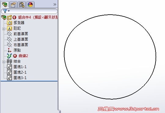

 楼主| 发表于 2013-6-10 22:56:37 | 显示全部楼层 来自: 中国浙江嘉兴
gt.adan 发表于 2013-6-10 20:50 static/image/common/back.gif+ b$ z3 E' n) {$ Y0 [8 J, H
梁兄,是可以將軌跡轉出為曲線或是另存為零件的。4 V* _) {# u& X# n; X+ n4 U
然而貌似還是您的宏來的方便些呀~~
  C& J/ \# C, M. o9 f
請教丹兄,剛試过但如圖"在新零件中從路徑產生曲線"就是會產生"3D曲線自相交錯",! e; t. T" V, ?9 a" n8 A3 O2 ]
縱然把連桿抑制也是一樣,如何可解決?) O) ^1 M9 E& D6 n/ K$ R- P" w' Y

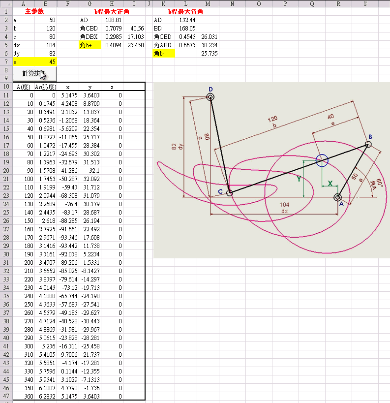

 楼主| 发表于 2013-6-12 13:06:07 | 显示全部楼层 来自: 中国浙江嘉兴
如图方程式導出計算9 Q- i* l8 c; W8 k
capture-3.gif 7 C+ |$ H9 Y1 u' C

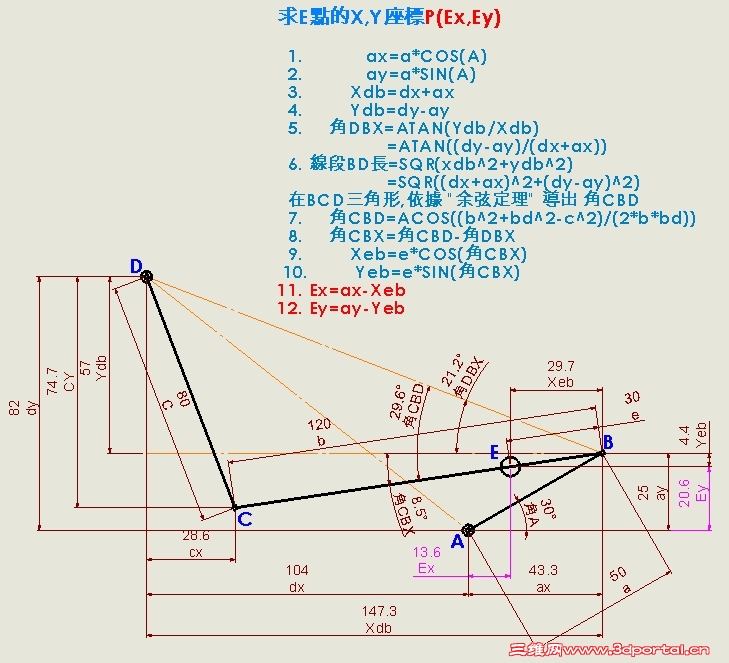

 楼主| 发表于 2013-6-13 14:48:47 | 显示全部楼层 来自: 中国浙江嘉兴
本帖最后由 ryouss 于 2013-6-15 09:22 编辑 & x! w$ ?3 N3 b% h) ]# u
6 U) e6 ]9 o' }; \& p0 {" o4 Q5 I
第一步方程式的導證(如附图)
  O' q2 i/ Y0 g! e; ?/ ~ 方程式導證.jpg.jpg 9 {' y6 i. n1 g4 J

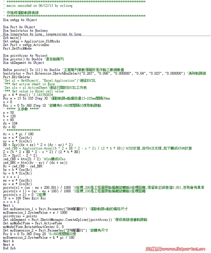

第二步,作編程
3 c9 L& i2 g- E$ V7 n原檔為繁体字,須修改為簡体字,"宏"才可用.% D- o; k$ W1 D3 b- X. b
Clipboard01.jpg   V7 C: b0 q- N4 P- w8 o
旋轉搖桿運\動軌跡_ok.rar (60.37 KB, 下载次数: 27)
