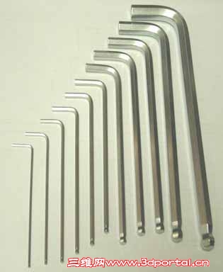

钻模四个孔与中间长方形用线切割。档板定位,内六角夹紧。台钻上只需一块档板防止打转。

# o% |, L1 o# _" e钻模四个孔与中间长方形用线切割。档板定位,内六角夹紧。台钻上只需一块档板防止打转。
. ?7 I. {! X6 c' Z& P7 y; A
没见过内六角夹紧装置啊

发表于 2013-6-21 13:50:03 | 显示全部楼层 来自: 中国浙江台州
内六角是将产品固定钻模内,钻模没有固定,四个孔位位置已经定好,打好一个孔就移动一下钻模就行, 钻模上有导向孔。
