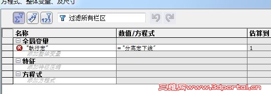

发表于 2013-12-12 11:10:58 | 显示全部楼层 来自: 中国台湾

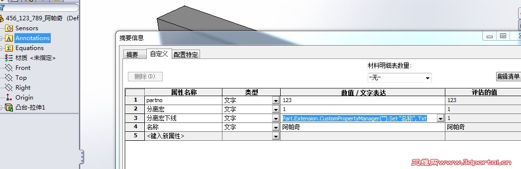

阿帕奇 发表于 2013-6-28 15:51 static/image/common/back.gif
: c* X" ]& r9 s4 \) S+ C: h我是13版,也许我做的不对,粘贴后只显示“1”,partno无数值显示。- ^5 s6 P: S: a2 `- W2 w
请问partno是不是可以改成任意名字 ...
- Y" V4 p% z, R5 o) u, c& Y+ ?
阿版,昨天測試了一下,發現您少了一步,就是悶大說的方程執行。
: O& H1 i% j5 Z9 y4 D& p以我自身為例,全域變數是"result",屬性名稱是"marco"
, ]. j& R2 S8 N- I' v所以方程就是:"result"="marco"0 L% c" j$ B" {; h, `
然而這種語法在2013是不被接受的,我用2012則是成功。$ l* p, e( H; m2 p5 n) z
宏我也不懂,所以2013失敗的原因,可能還要再請教悶大了~

发表于 2013-12-12 14:46:59 | 显示全部楼层 来自: 中国辽宁盘锦
gt.adan 发表于 2013-12-12 11:10 static/image/common/back.gif
6 U- h) b8 @8 S' e* j阿版,昨天測試了一下,發現您少了一步,就是悶大說的方程執行。, z  Z9 C+ Q9 H5 n3 V7 o( N
以我自身為例,全域變數是"result",屬 ...
7 J/ d3 ^: W. B4 g8 A8 E
希望闷大能出手

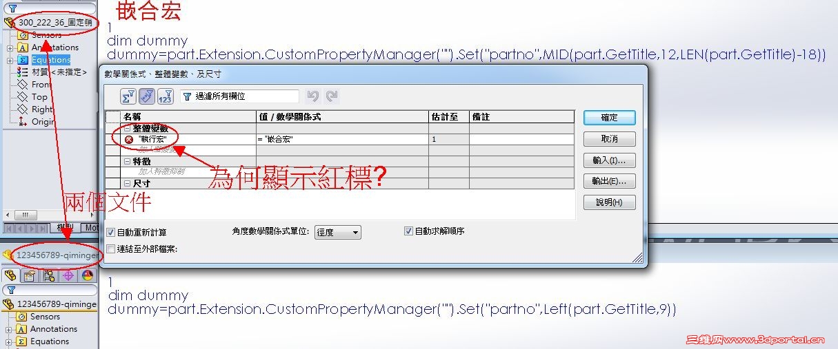

发表于 2013-12-12 20:50:15 | 显示全部楼层 来自: 中国浙江嘉兴
+ {* P$ }" L# ?; b1 p- C+ Z* ~& R# O
阿帕奇 发表于 2013-6-28 10:17 static/image/common/back.gif
# Q& ^. M4 m6 N6 Y+ v1 ]! B8 Y. i闷大,请教一下。我这样格式的文件名如何提取
% L) O3 J* t( X$ \例如:300_222_33_固定销压板,我只想提取最后一个下划线“ ...
+ S* j! j! f" o$ E

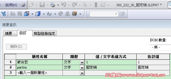

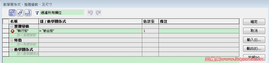

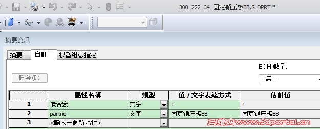

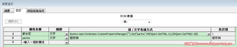

如 300_222_33_固定销压板,假設 300_222_33_ 之位數不變,只有第三個" _ "之後的位數會變動的話,
2 I; g: {# w2 `9 i% f公式如圖1,在 2012 SP4版  測試結果如 圖2,圖3,但如 圖4 方程式表的"執行宏"成"紅色標記",這就不能理解了.4 O- P8 ?$ U; e2 F
(以上是借用悶大公式做修改)
( d7 d% A4 D7 P% Y, r- \/ u: Q圖1
) u! J6 d* E: D. _- H( Z 函數.jpg
; c& T5 \9 z/ N圖28 {9 R6 S2 X* o( A& r6 ?6 j
3 |2 G+ t# e5 F: W8 Y- ~% d  }圖3/ U( o8 h5 x: e
; D# @$ X$ r/ G# P; b: q# {圖4
0 m4 O$ }5 y8 I& R. R5 ]: ^, H& f% T3 X 方程式.jpg.jpg
0 b; t! H+ V# B  J2 m圖5* [. G  J2 m& B5 Y7 @& C2 v
capture_12132013_082427.jpg & e6 u. l1 K" Q" L% E' n
300_222_36_固定销.rar (18.03 KB, 下载次数: 34)
阿帕奇 + 3
发表于 2013-12-13 09:04:23 | 显示全部楼层 来自: 中国香港
3 `. A. m2 b& W( {) e阿版,昨天測試了一下,發現您少了一步,就是悶大說的方程執行。$ C, _  V5 V, Y
# Z/ k) D+ H2 z& C( k* p$ D: a7 V
很多隱含功能(沒從官方渠道發放的功能),到了某個版本就會被消滅,常有發生。
; \7 V. B: H/ A估計這樣嵌入VB代碼的方式,到了2013版本被禁止了。: x4 J: t5 `4 ]" N1 ]
8 w/ {7 N+ c3 Y' N
方法總是有的。例如:# u" s, z4 \: X; Y; t
1. 一般宏(屬於半自動,須手動執行宏)3 j2 d/ F: C4 I# W/ v3 Z& z1 X
2. 宏特徵
7 ^0 n( f- I  e. A' z6 x3. 利用窗體或類模塊,常駐VB代碼在Solidworks程序中,當發生特定“事件”執行宏
发表于 2013-12-13 09:48:50 | 显示全部楼层 来自: 中国台湾
