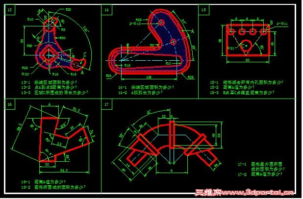

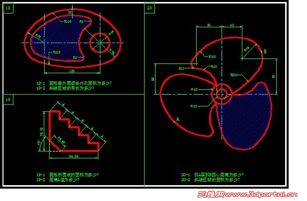

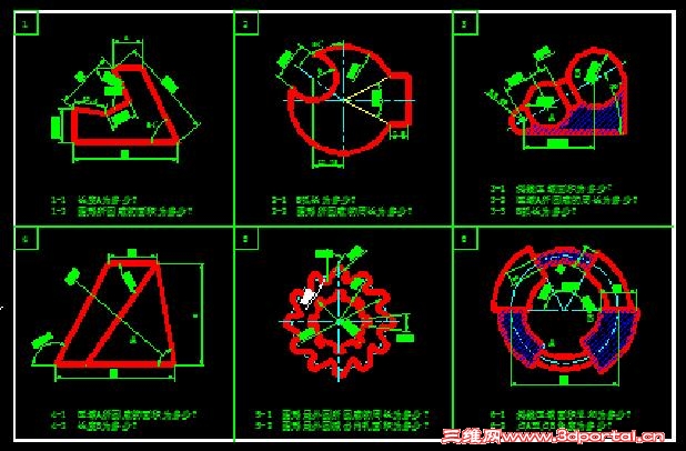

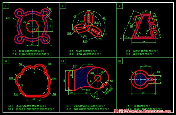

贴个图,方便大家学习。

从第二幅图开始 圆都是标大了两倍 8 D" A& r8 y  i( w: s0 }: ]( a; _
如果按标注的尺寸画 就算画出来了 也是和题目中的图不像
) h# t3 a5 M1 }, l  d4 r全局比例和标注比例都要改成1 否则输入数据时是对的 标注的时候就会变成两倍

是啊  我刚也在纳闷   怎么圆的尺寸会那么大   后来缩小了试下  才发现是圆的标注大了一倍
