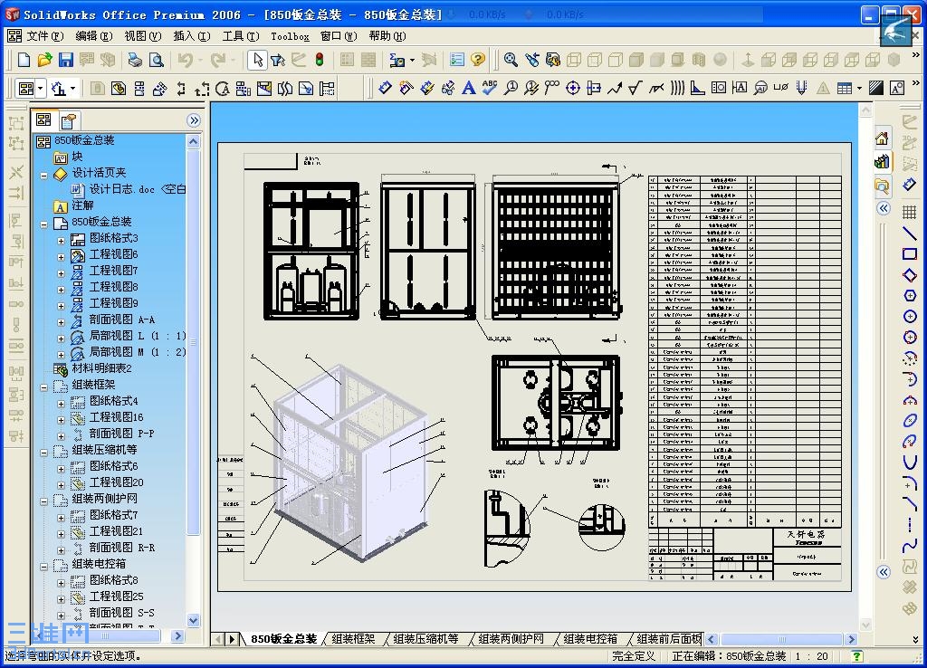

我的一张二维图,你们看SOLIDWORKS2007如何,autocad该下岗了!!!!!!
发表于 2006-10-11 22:55:51 | 显示全部楼层 来自: 中国广东东莞
acad自有他的好处,不过用SW出工程图还是可以的,比做一件还没确定形状的零件,用CAD先构思要比SW方便。我现在两种都有用。

发表于 2006-10-16 11:49:11 | 显示全部楼层 来自: 中国江苏南通
我也来一张图,就是好多张在一起之后文件相当的大,托得机子很慢
