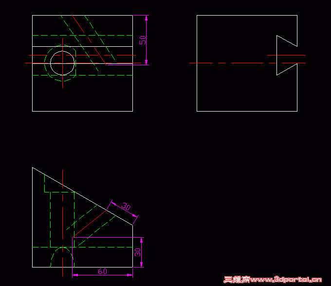

楼主: woaishuijia

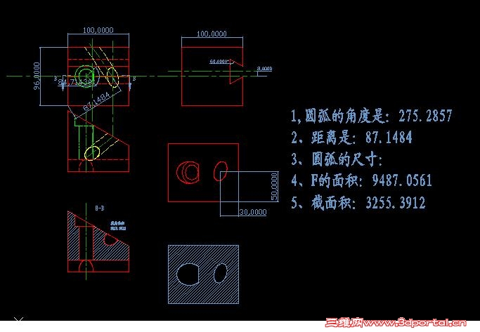

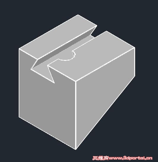

[练习题] 实体建模练习6
发表于 2013-7-23 17:16:48 | 显示全部楼层 来自: 中国山东东营
4 L  F7 x! `& d+ g5 y& O
8 n/ l6 W8 q! }1 X& j4 c
5 s6 I2 Y6 k! f9 M* m1 W 7月平面.JPG , D6 f, z; y! I' f

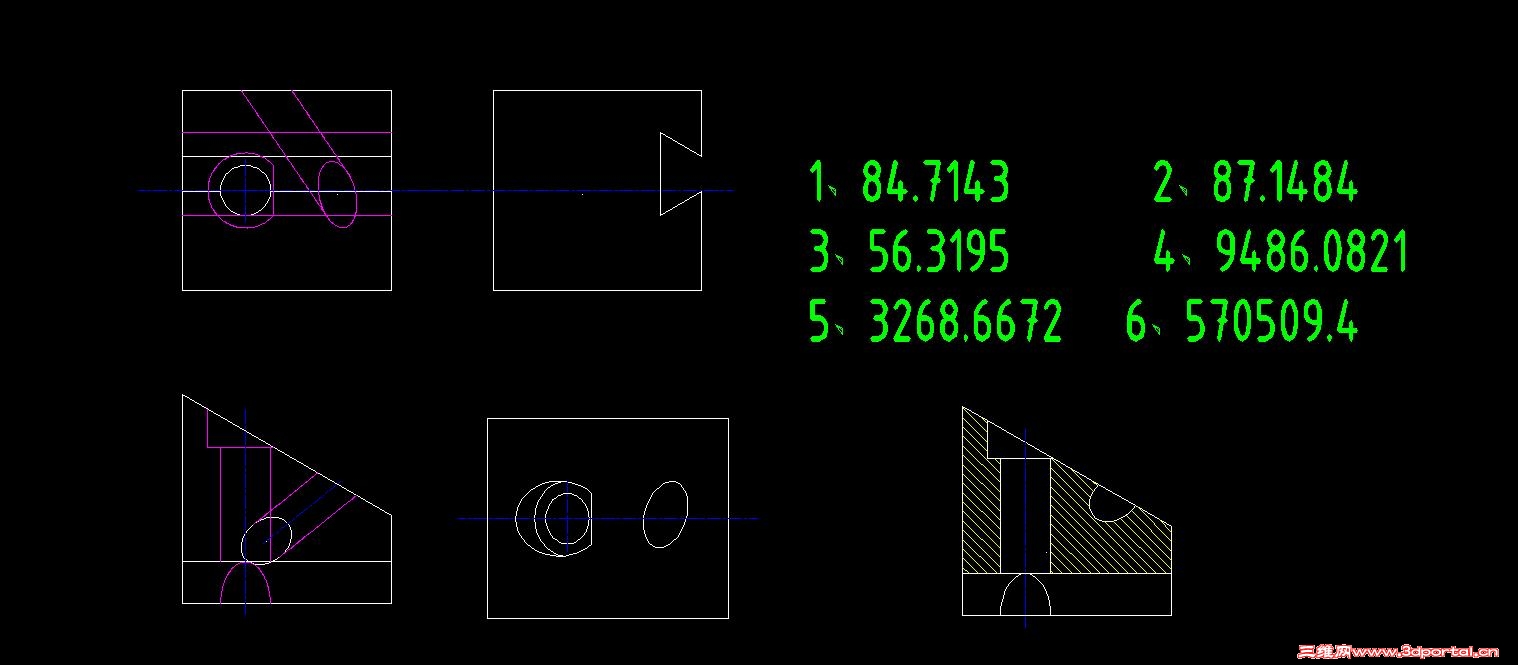

题越来越难了,力不从心啊

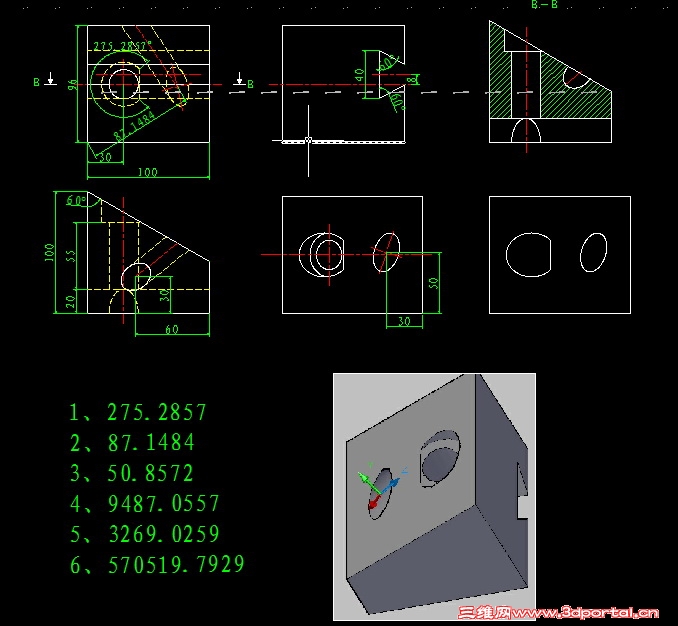

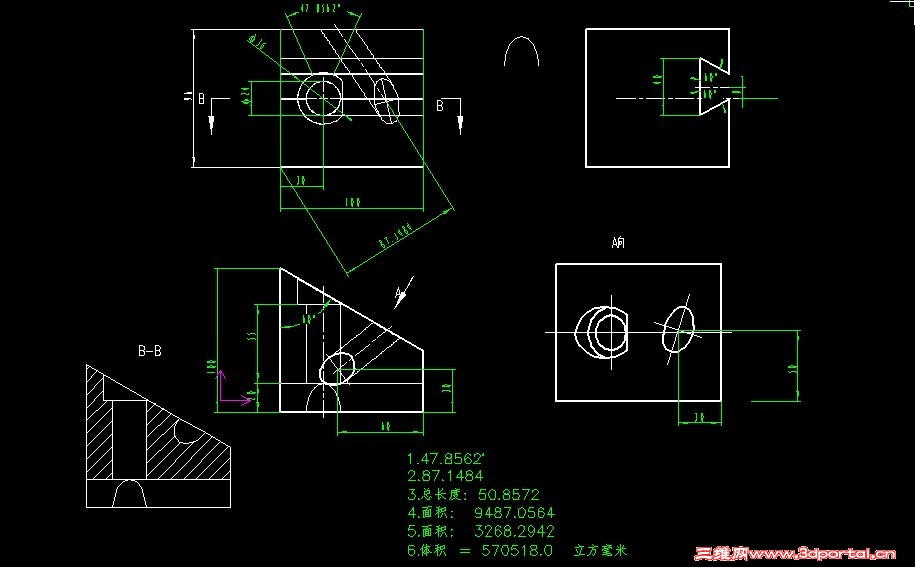

发表于 2013-7-23 20:10:44 | 显示全部楼层 来自: 中国湖北荆州
本帖最后由 woaishuijia 于 2013-7-26 04:49 编辑 . c7 x: C8 V7 k5 w, y; s
3 V, s- f0 Y! @+ I- ?
看起来很简单的图形,因为不会把三维转成二维,感觉这次有点难度。用了两个晚上才画出来的,不知能对多少。0 \& _& S; ^& U5 U2 m6 R" X2 e

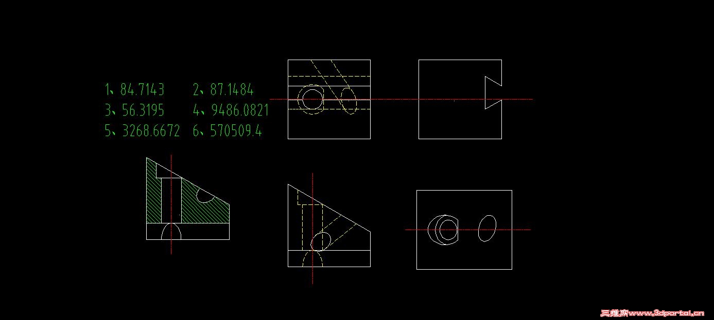

发表于 2013-7-25 09:26:16 | 显示全部楼层 来自: 中国北京
" g; ?  Q+ R" G

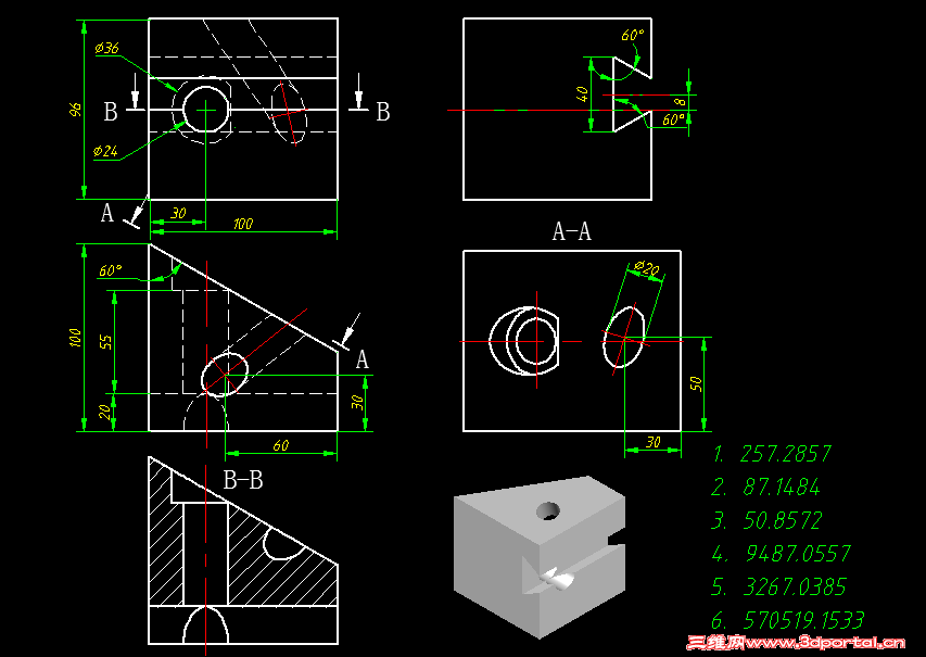

发表于 2013-7-25 12:58:12 | 显示全部楼层 来自: 中国台湾
* E8 u7 e0 W' P! z' |
/ f2 v2 ?1 n8 ^, W) V; Y, m0 a交作业 ~~
* W- ~, u" `, J, k) r9 l1 t" H
& U# C/ v- o9 w! y7 Z 201307_CAD 几何作图竞赛题.jpg 1 z& X& [. X# b' ]

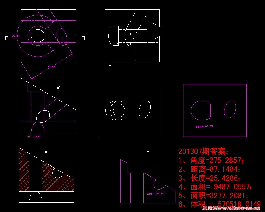

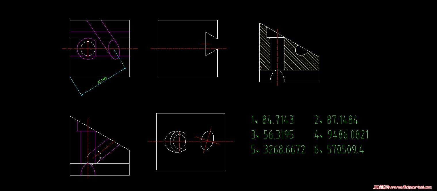

201307期答案: 2013-07-25_165442.jpg

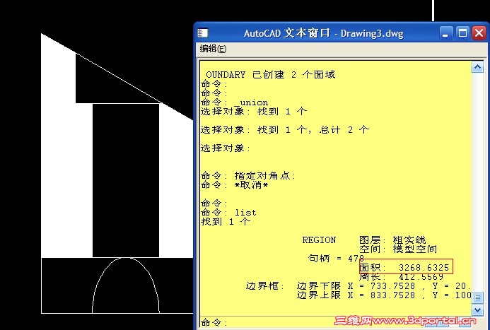

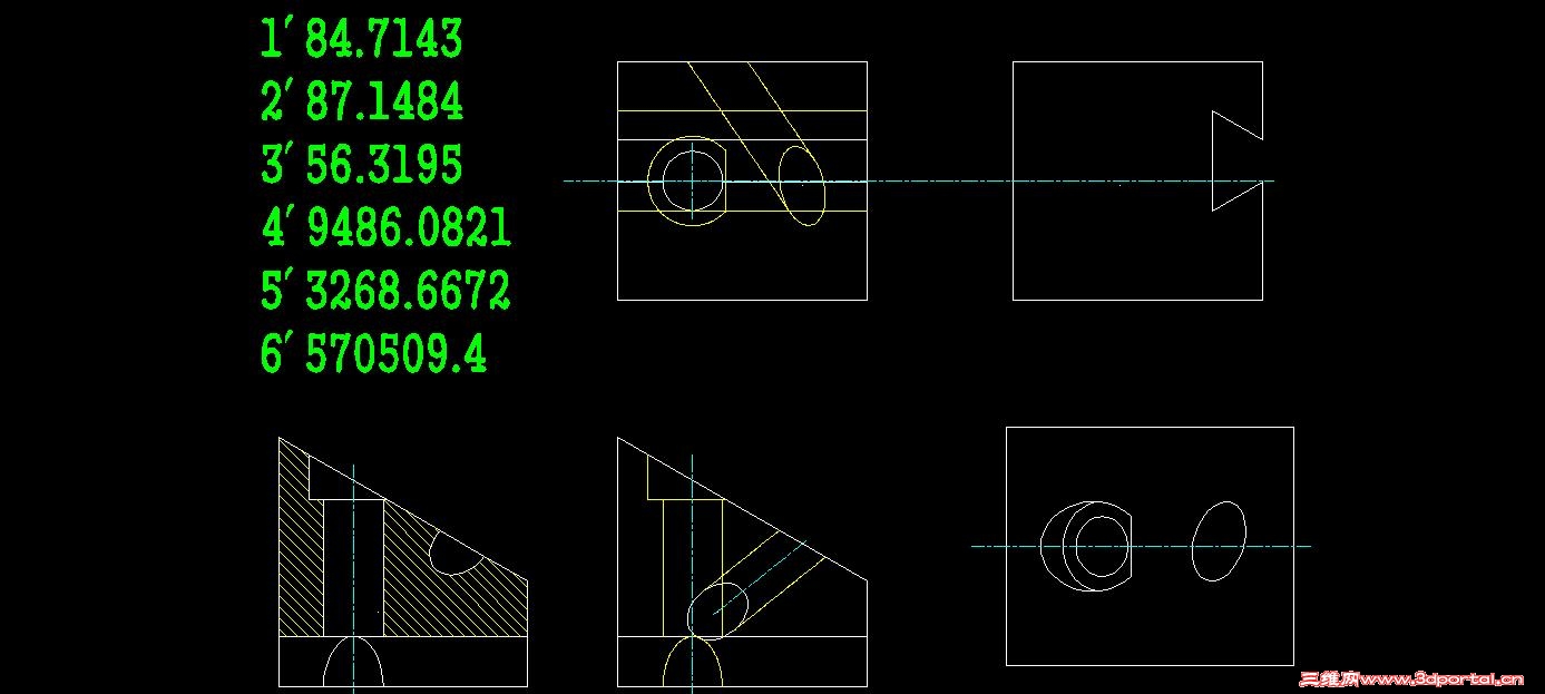

发表于 2013-7-26 06:34:41 | 显示全部楼层 来自: 加拿大

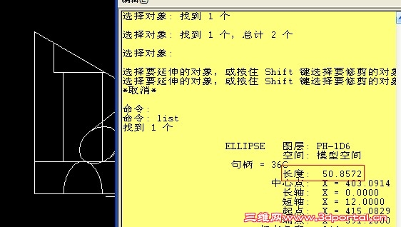

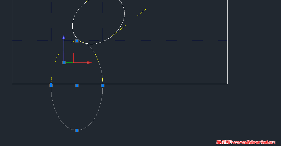

曲线E出来后 是分成两段的,选择时倒自动成一椭圆 不是多义线 无法联接起来。所以只给出了半边长度 。怎么能把它弄到一起来
发表于 2013-7-26 06:38:27 | 显示全部楼层 来自: 加拿大
刚才试了 可以用Jion 将两个接成整个椭圆 然后 剪切掉外围部分 可以得出
2005llnn + 5 技术讨论
发表于 2013-7-26 08:56:10 | 显示全部楼层 来自: 中国浙江温州
终于找到错误原因了,' ]0 p# E/ V0 j8 G1 j, X3 d
开始是没用上20的尺寸,直接画的等边三角形,然后用等距8做的,后面没查20能不能对上。
1 C9 o1 T4 [$ G( d应该是用20去做,8仅作为定位尺寸
发表于 2013-7-26 09:09:32 | 显示全部楼层 来自: 中国浙江温州
重做一遍。
2005llnn + 5 鼓励

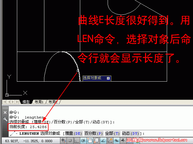

发表于 2013-7-26 09:28:31 | 显示全部楼层 来自: 中国浙江温州
曲线E用pe没法合并,我是直接删掉一边,然后EX的,不知各位用的是什么方法?# Y: w# o: d7 |
JION我怎么没法用,04的不能用吗?

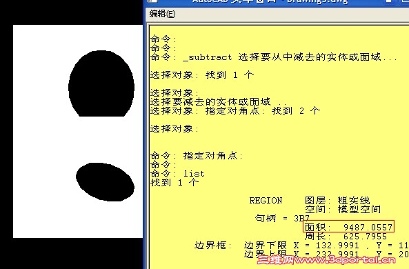

发表于 2013-7-26 12:09:14 | 显示全部楼层 来自: 中国江苏无锡
虽然图纸画对了。一个细微的疏忽导致了剖面图面积计算失误,很遗憾,应该拿满分滴!
发表于 2013-7-26 12:44:40 | 显示全部楼层 来自: 中国安徽合肥

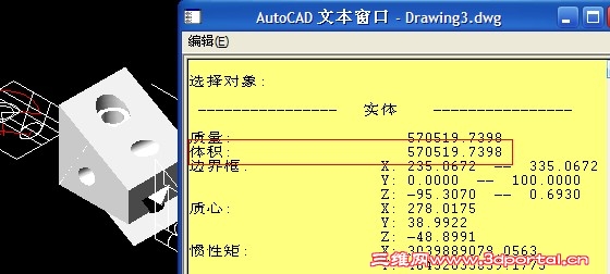

我很悲催,SW做的图,软件算出的体积最后一位小数点错了,这能怪谁去?
发表于 2013-7-26 13:44:26 | 显示全部楼层 来自: 中国广西南宁
郁闷,B-B剖面这么简单,怎么会做错的?
发表于 2013-7-26 14:12:14 | 显示全部楼层 来自: 中国广西南宁
qq625267377 发表于 2013-7-26 09:28 static/image/common/back.gif
; O& c1 u) }3 o0 m( C曲线E用pe没法合并,我是直接删掉一边,然后EX的,不知各位用的是什么方法?
9 c5 [+ ]% Q9 S2 z) J) n& n+ j! _JION我怎么没法用,04的不能用 ...
9 ?6 u8 Q6 n! n& C2 k" j拉长命令就OK了
. u  \5 y5 X2 m: Z# Z7 i( Q 未标题-1.gif
2005llnn + 5 技术讨论
发表于 2013-7-26 15:11:11 | 显示全部楼层 来自: 中国福建三明
为何大家全对的答案也不是唯一的呢!
发表于 2013-7-27 07:42:33 | 显示全部楼层 来自: 中国江苏苏州

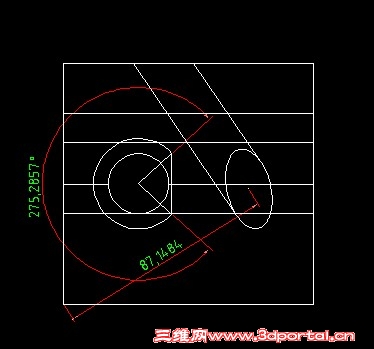

那个斜圆孔,二个面上定出中心点后怎样画出??

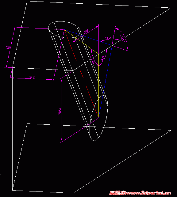

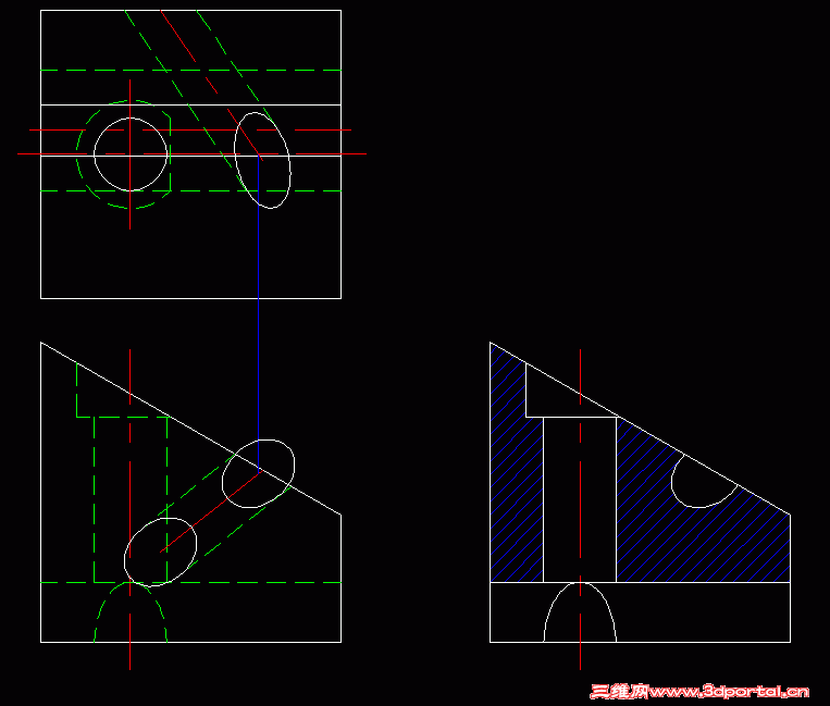

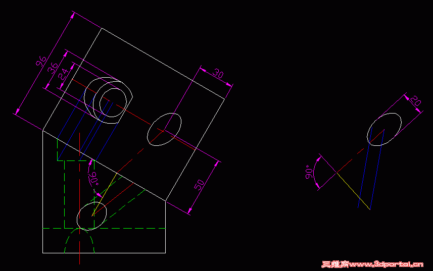

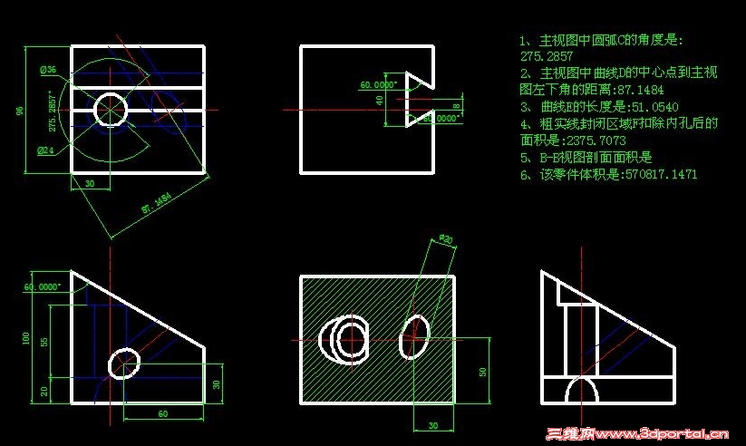

 楼主| 发表于 2013-7-29 11:09:29 | 显示全部楼层 来自: 中国辽宁营口
本帖最后由 woaishuijia 于 2013-7-29 14:39 编辑 . s( @5 E3 \) j2 B( O0 Q* c

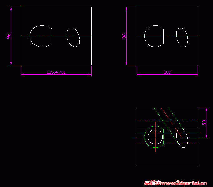

大隐于市 发表于 2013-7-19 10:48 http://www.3dportal.cn/discuz/static/image/common/back.gif
3 D& \* L* e( Q% `这次的题目想不画三维,只搞平面图是彻底的没戏了。
& J) t1 S: K& B太武断了吧

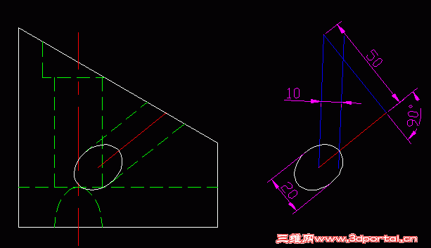

4 n( v& x, u, Z' `/ \) f, j; h. [本题目对会用三维的网友很简单,对只用二维的网友来说有一些难度,主要是正确画出20孔在各平面的椭圆形投影,具体说包括其位置,方向,长轴和短轴长度  ]2 u/ s% e0 Q  Y- T" I% P1 g
下面看二维画法( ]1 h4 R; n" ~" B2 [7 I4 I# X: X
首先,多数网友画到这个步骤不难吧/ Q+ p! ^! z* i: Y2 ~; _
5 r; e. N9 ]% t: Q从下面这个图可以看出俯视图和A向视图上椭圆的位置,方向和长,短轴的比例关系/ P: @% f4 R* [9 l
) ]+ a6 h3 Q6 w( g0 T- h下面确定俯视图上的椭圆.图中右侧直角三角形红色边是直接从左侧俯视图中复制过来的,画出椭圆后将其复制到俯视图的相应位置
9 i, ]8 V7 ]4 w5 [! G! K下面是A向视图,右侧直角三角形红色边是直接从左侧俯视图中复制过来的,黄色边从左侧俯视图中复制过来并参照旋转.椭圆的短轴同样是20,画出椭圆后复制到A向视图相应位置
) i+ G9 E/ Y  [ Untitled-4.gif 2 d# D: @% w' d& F& ]  K* C
下面画主视图中的椭圆.把A向视图旋转摆正,图形轮廓和其中的椭圆整体水平压缩为原来的二分之根号三,就能得到主视图中的椭圆.具体方法要把A向视图做成块,插入块时X方向和Y方向用不同的比例,再结合缩放方法就可以完成.具体过程请看客自行脑补
/ V! Y. e1 \" H* X- q/ e1 W4 { Untitled-5.gif 2 G0 d& {# |" a6 J# V
最后就是B-B视图.其实除了椭圆位置不同外,B-B视图与俯视图没有本质区别.而B-B中椭圆位置通过投影就可以找到( L# s( h' U# |. x/ \: e! A
