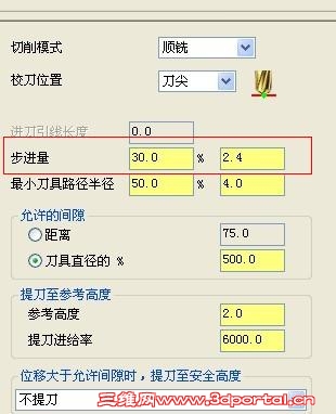

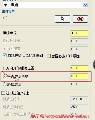

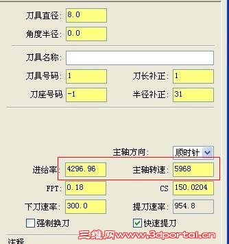

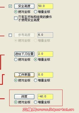

这楼主太坑了,还实战呢?,里面的资料一点都不符合实际加工。。。如图是楼主上传的文档.        8MM的刀具,步进量2.4MM,进给4300,深度40MM(资料里写的是40MM-60MM),全刃切削, 只要是做机加工的朋友应该都知道这压跟就不可能实现的事情, 最重点的是垂直进刀角度2.(尼玛,老子参照你这角下刀角度设置,上机时直接把我那新买的8MM专用铣铝刀具给折断了。)    个人认为,分享资料的精神值的支持学习。但是不能随便拿一些不切实际的东西来糊弄人,特别是对于刚接触的新手。。。。 11.jpg 22.jpg 33.jpg 4.jpg

$ G. k) H# @2 H跟大哥对不起,接受大哥的批评指导,小弟粗枝大叶,经常被女朋友骂傻个,但说我骗人,您太严重了,做为一个工程师,应时时小心检察,别家师父常问我,转速,进几,我常没说个准,这刀具商来,我也常向他讨刀具加工资料,但就像您骂我一样,我也常常臭脸对他,因为问不​​出答案.依据这动态加工讲义,加工时我发现,螺旋加工角度下刀时,其速度=XY ,我发现有过快,我是加设了这下刀角度的加工速度(就在螺旋角下方可设),有设慢的,并听了讲义建议加上G05 P10000 ( 另您fpt 如依講義,=0.09  S=7000, F (XY)應為 0.09*7000*4刃 =F2X00,不應是F4X00- b+ J( D, e5 k! ~( a8 e- L
MASTERCAM,动态加工是完美的,但请依大家平常习惯的任务,来加工,熟悉他,再加速,再加深,再加大力
