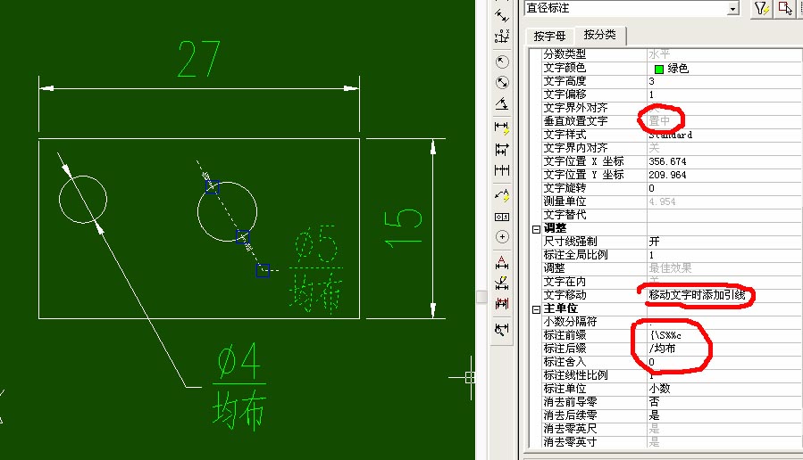

[已解决] 这个标注怎样完成?
发表于 2006-9-25 17:28:35 | 显示全部楼层 来自: 中国江苏苏州
清华天河有这样的功能吧,或者有编程也可以,不过我只会标公差

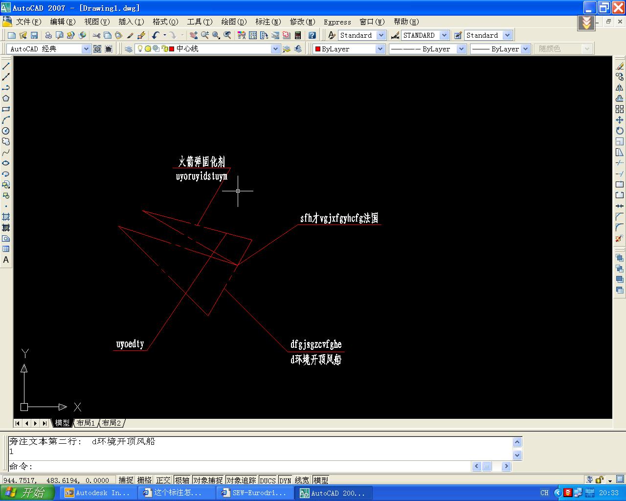

发表于 2006-9-25 20:44:02 | 显示全部楼层 来自: 中国江苏苏州

发表于 2006-9-26 14:21:24 | 显示全部楼层 来自: 中国广西桂林
我是这样改的红线部分我做了改动,不知是否正确,大家来PP

发表于 2006-10-1 09:40:14 | 显示全部楼层 来自: 中国江苏苏州
24#
. d. Y6 C6 g2 \3 H! o- L试了可以用
* X$ _& }/ ~: d* v  \) Z5 h' A不过我喜欢用CAXA,和机械工程师+ Y5 N; M7 X0 J3 ~5 K9 N6 z
用了就没有这些烦恼

发表于 2006-10-13 15:03:18 | 显示全部楼层 来自: 中国山东威海
回复 #24 anant1 的帖子
我是个新手。我试过了,的确可以标注。但就是太费事。重新设置标注格式后,标注别的又要设置,太麻烦了。
