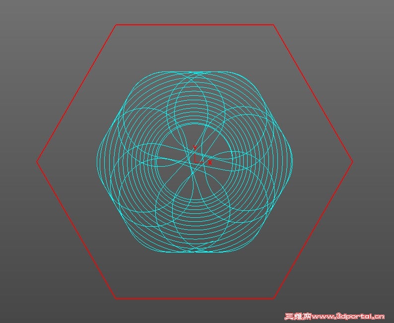

[讨论] 这种玉米铣刀可否用于2D动态加工?
发表于 2013-8-3 13:44:33 | 显示全部楼层 来自: 中国安徽合肥
用63或80的R8圆角飞刀(圆鼻铣刀),一刀切个2mm左右应该很快的。
发表于 2013-8-3 13:52:51 | 显示全部楼层 来自: 中国上海

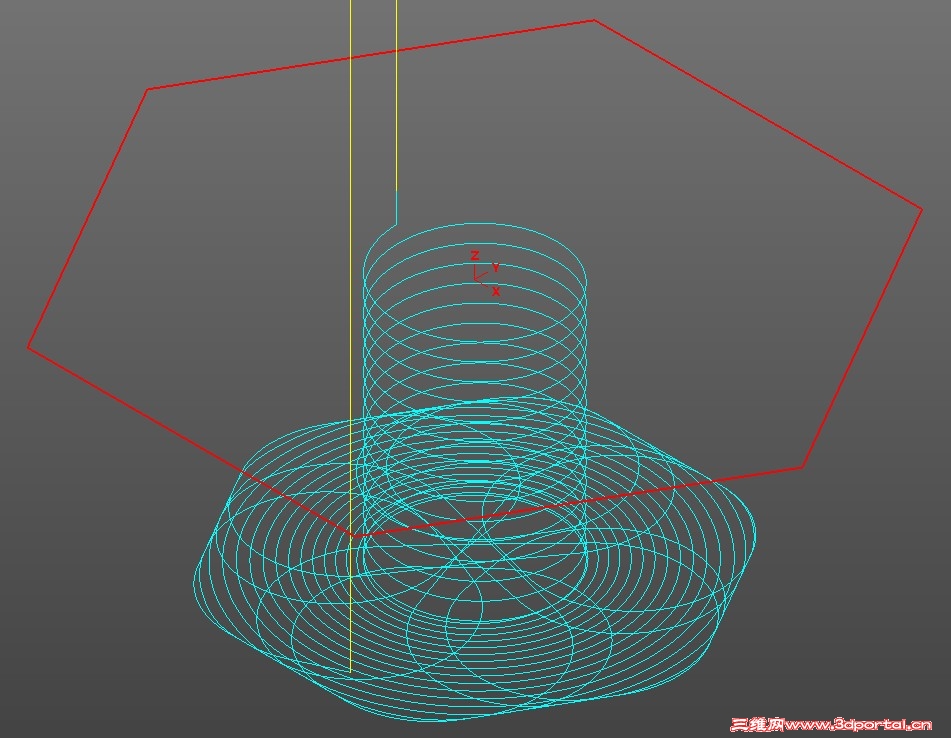

动态铣你的玉米刀具不过中心的,首先下刀就下不了
 楼主| 发表于 2013-8-3 13:59:46 | 显示全部楼层 来自: 中国辽宁铁岭
本帖最后由 xinlj0601 于 2013-8-3 14:08 编辑 9 F, W2 N5 ~. `& n  b  E7 N% ~
zhuyi0829 发表于 2013-8-3 13:52 static/image/common/back.gif$ q0 ~7 A% m" l/ q
1 X. K6 ?- z/ ^2 h* _! M1 @: |
螺旋下刀完全可以。

 楼主| 发表于 2013-8-3 14:15:44 | 显示全部楼层 来自: 中国辽宁铁岭
zhuyi0829 发表于 2013-8-3 14:09 static/image/common/back.gif! h6 }( N+ z% j* i; N$ T
最好硬轨的机床加工,还有就是变形的问题,大刀切肯定要变形的
; ?8 X% E7 ?! D' |/ C6 d我的机床正好是硬轨的,至于变形的问题嘛,肯定是要变形的,先把余量留的大一点吧,干个1-2件就知道余量留多少更合理了!. O' T2 ?1 H6 [4 c( z- B' s
航空铝本来变形就小,再加上精加工用真空吸盘吸着加工,最终是能把变形问题控制好的!谢谢兄弟提醒!+ w( m# F; v- M, @+ o* u( j( E

我做过2米*2.5米*0.45米的铝块挖腔,用的是山特维克80的玉米铣刀,样子和你的图片相似,但是可以嫁接刀杆的。当时还不知道什么高速加工,就用的是MASTERCAM型腔开粗,参数也特别快。因为时间久了,忘记了,差不多是S5000(机床是龙门,最快6000),Z10-15,F2500-3000。全刀的70%-80%切削。机床使用的是日本OKUMA龙门加工中心。
