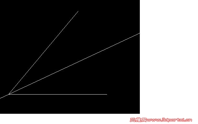

[讨论] 在CAD中,如何绘制角平分线?

用构造线的方法最快也準確
发表于 2013-10-14 12:32:58 | 显示全部楼层 来自: 中国江苏苏州
构造线XL,二等分B。
发表于 2013-10-15 08:39:38 | 显示全部楼层 来自: 中国安徽合肥
用XLine直线命令,然后Bisect.
发表于 2013-10-15 08:50:22 | 显示全部楼层 来自: 中国安徽合肥
附个图说明一下,共同学习进步。
1.swf
314.48 KB, 下载次数: 1
发表于 2013-10-22 08:30:18 | 显示全部楼层 来自: 中国河北沧州
分别做偏移连接两个交点就可以了
