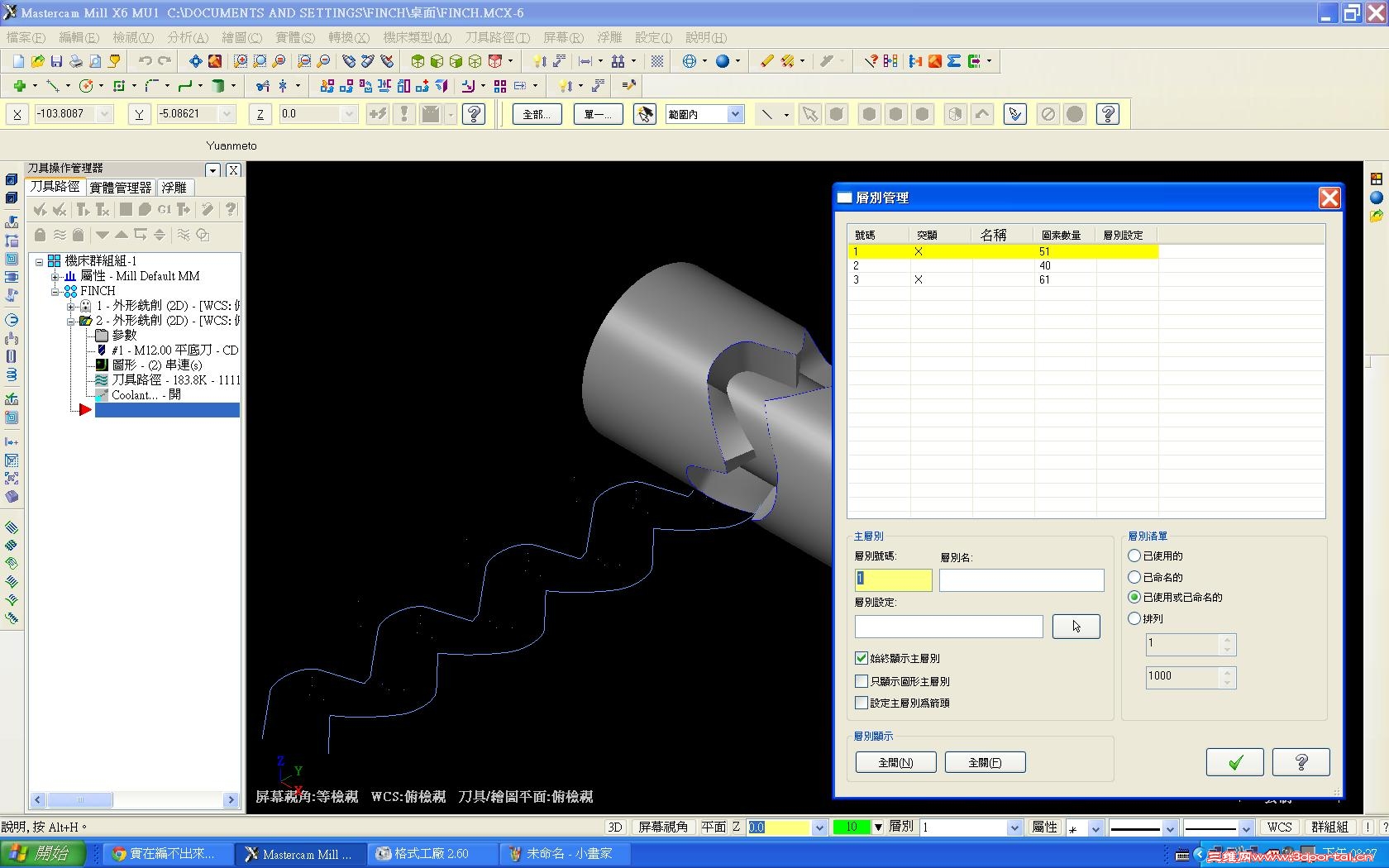

发表于 2013-8-20 20:52:27 | 显示全部楼层 来自: 中国台湾新北市
7 W, z, P1 C) K9 w5 o
四轴编程 发表于 2013-8-19 19:55 static/image/common/back.gif

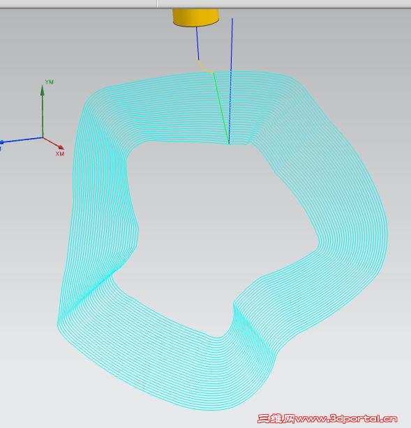

7 t. D# R# ~4 e* ~我编好了,大家比一比谁的时间短,谁的刀路流畅,谁的线做的好,我展开的线都是直线与圆弧组成,不是断断续 ...
. y* P/ p9 \1 d/ v- l) K/ k0 e3 u
看了你的檔,真不知道要表達啥!' f' g  t! ?6 g9 i1 t, V; D
不必要做的線段,高達2600個圖素!我很無言!!
, i+ S- h; c. @用曲線有啥不好!外形銑削再用圓弧過慮,不是可以有此效果嗎?!
3 J. H- h! C1 C- f5 ]7 J一定要畫在圖上表示你高人一等嘛!?' T" c+ p  _1 L) w4 l" |( E
為了錢別不擇手段喔..我依造你的邏輯,
- C4 _6 H. {! T+ t: E# n  a! w用x6發個檔,9 H/ V' i6 I% e* D2 c: j
也在圖上用出你要的效果,但我是用曲線做的,
: F$ c  g7 x, L  u7 G* B還有,我圖層就這幾條曲線!
9 _4 v& j, B* t4 t; y8 K( x你太多線段嘞吧!!0 u5 [3 @, K) q
重點是這樣搞有意義嘛!!!...

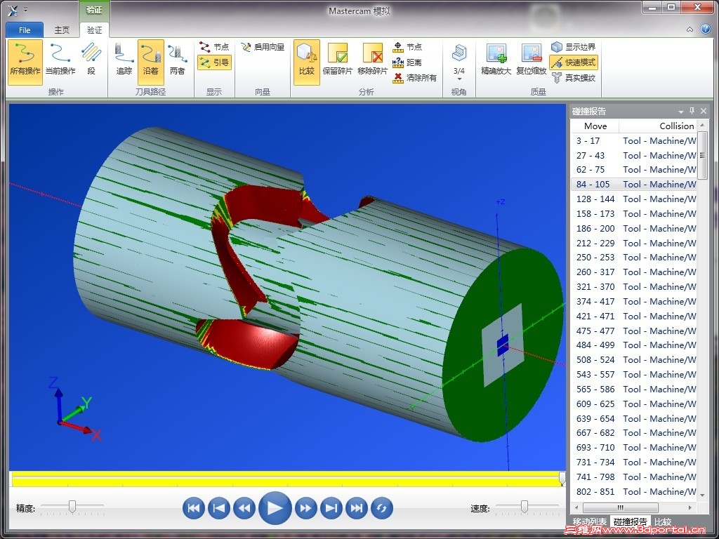

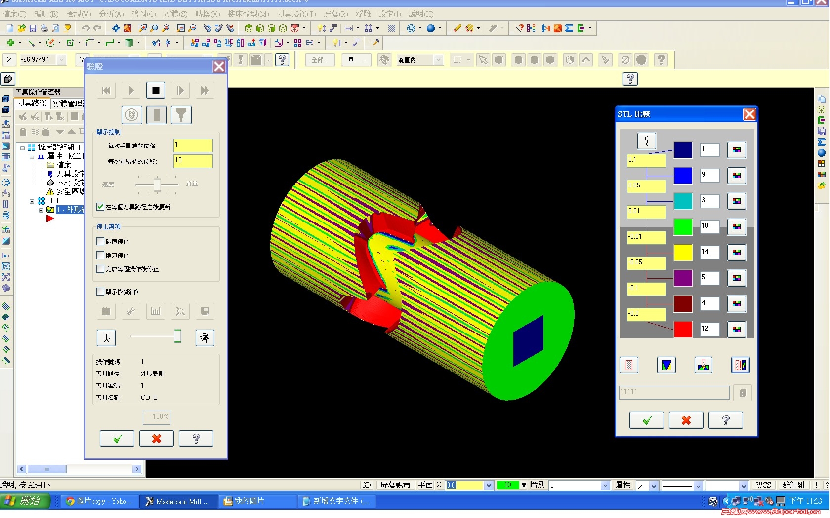

发表于 2013-8-21 18:16:58 | 显示全部楼层 来自: 中国台湾
ydhuie 发表于 2013-8-19 23:44 static/image/common/back.gif% A2 n2 [' a/ K% O& }
谢谢你,大神~~
1 J! L2 }: v: ~% V) c( ^' G
x6模擬!都過切了!你別被唬嘞!!
都過切了!
都過切了!
发表于 2013-8-21 18:19:04 | 显示全部楼层 来自: 中国台湾
四轴编程 发表于 2013-8-20 19:15 static/image/common/back.gif, \  ?+ K* w- W) C9 u# k: N/ `' p
过切了么,谁看到过切了,!  你会不会呀!  又是一个半桶水的家伙!
: M9 r6 Z' @  k+ T+ [1 r確實都過切了!

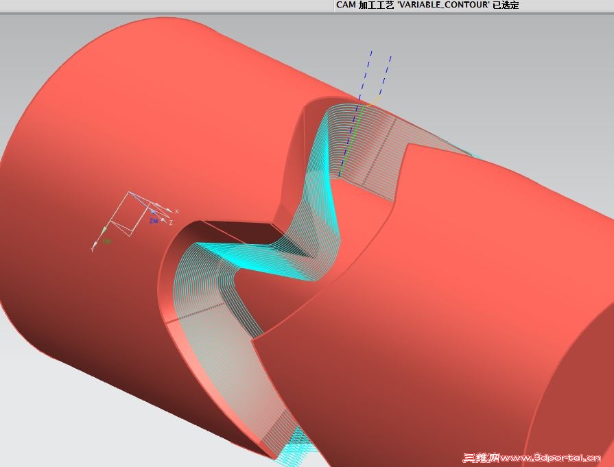

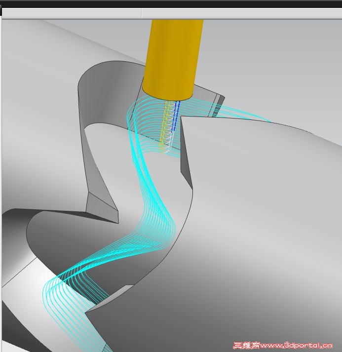

发表于 2013-8-26 19:39:22 | 显示全部楼层 来自: 中国山西太原
做了一下只会UG.开粗和精加工.做得不是很好,要文档的说一下.
