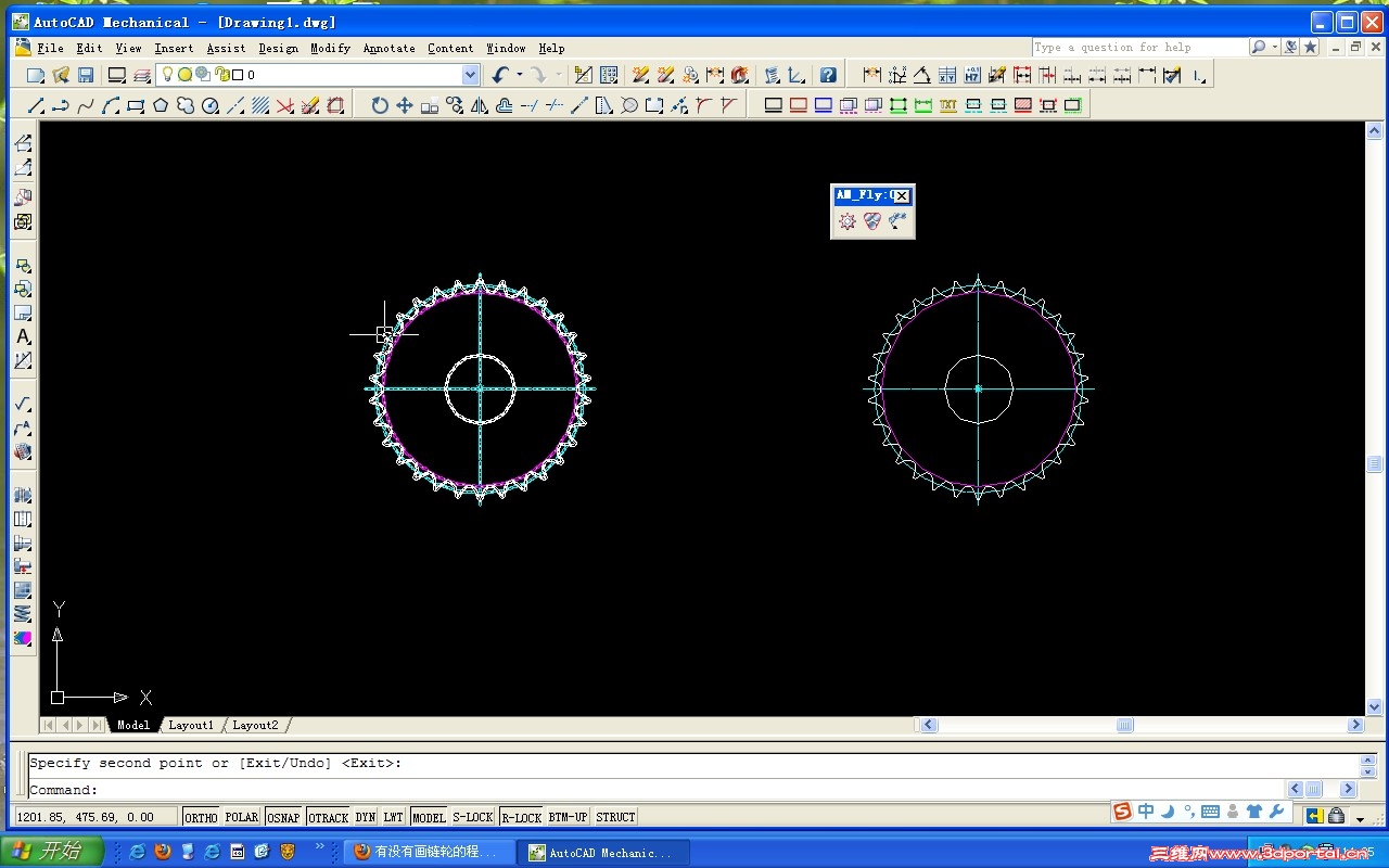

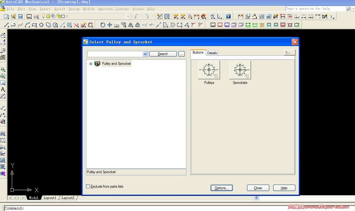

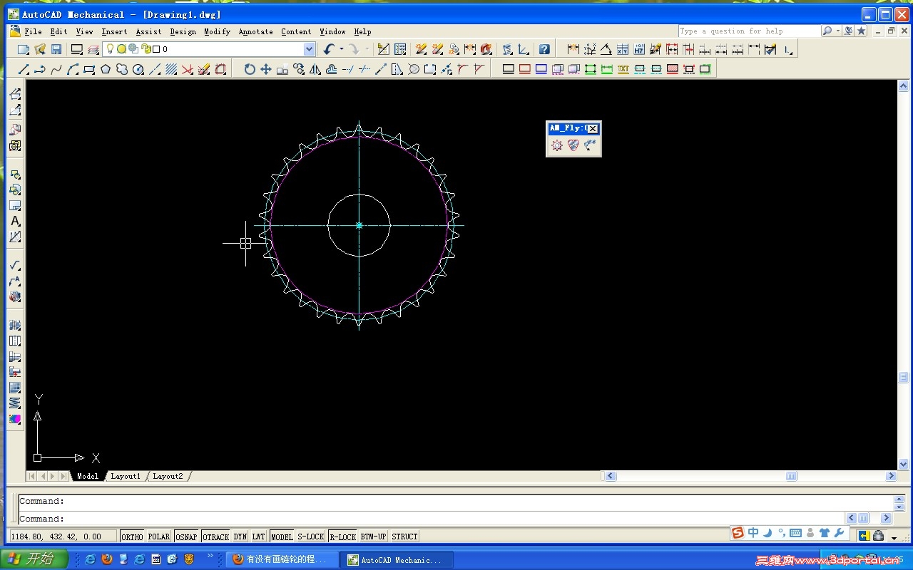

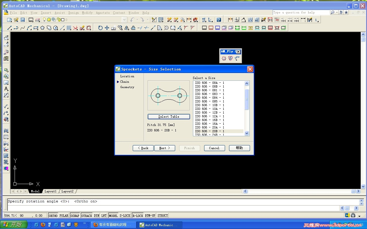

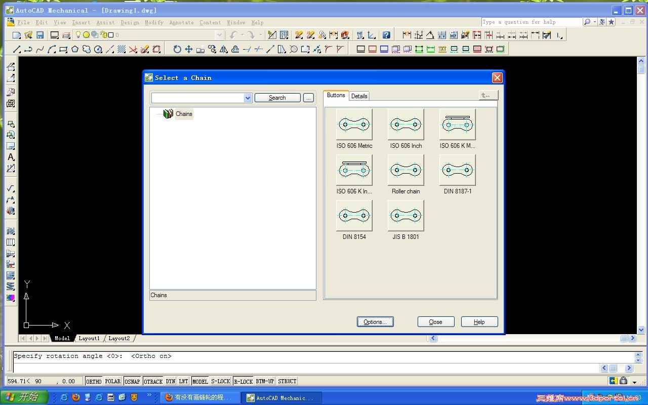

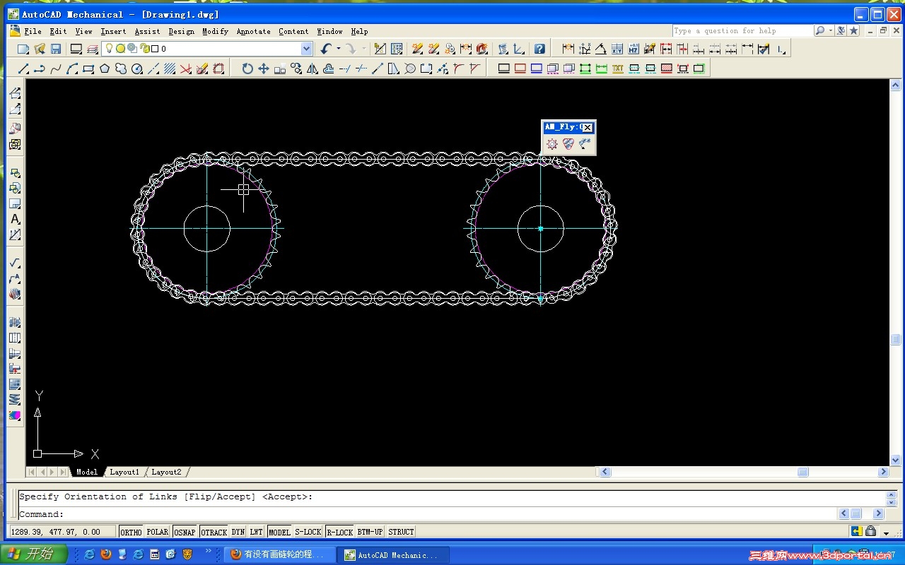

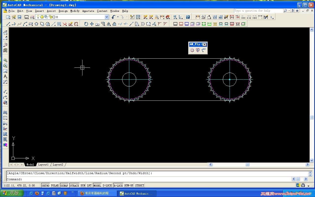

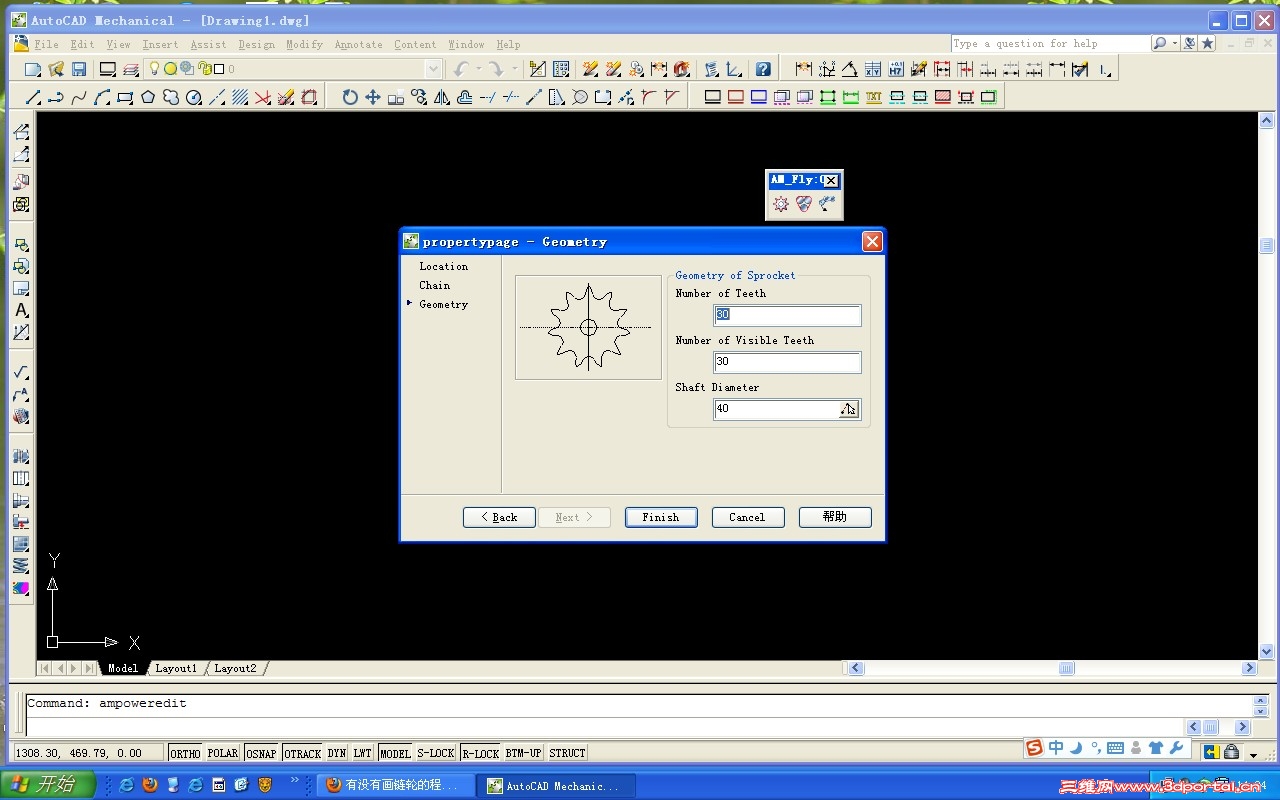

MDT里面不但有链轮,而且还能画链条呢,当然链条只能一个方向的视图,如图所示
发表于 2012-6-17 14:52:32 | 显示全部楼层 来自: 中国黑龙江哈尔滨
26# xuezhongfei2002 1 {( U( B9 ?- u8 P; ?
你好,MDT现在是不是没有了?合并到Inventor里了。

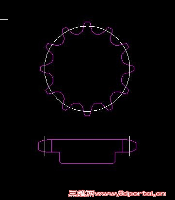

AWA的齿顶圆直径计算公式与AWB的不一致,两个视图的尺寸计算绘出的图形不匹配,请修改lsp!; g, E4 N! L$ H
将AWA中的(setq da (fix (- (+ d (* p 1.25)) dr)))替换为(setq da (fix (/ (+ (- (+ d (* p (- 1 (/ 1.6 z)))) dr) (- (+ d (* p 1.25)) dr)) 2)))就对了!
