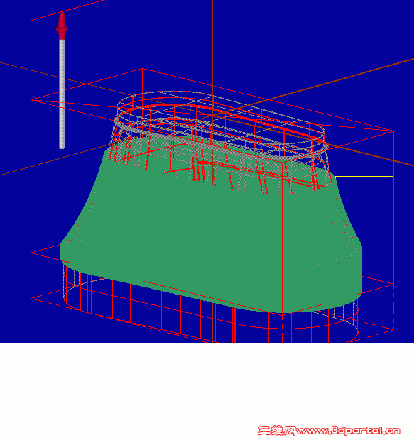

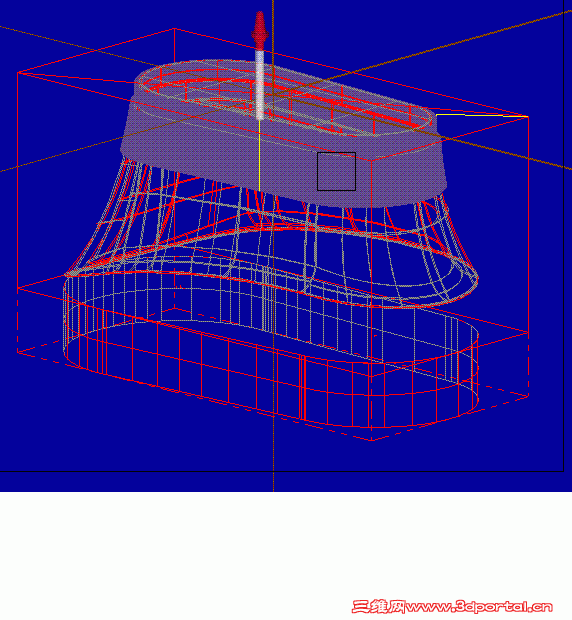

[求助] 机床加工工件太高,怎能样加工
发表于 2013-9-25 15:11:38 | 显示全部楼层 来自: 中国台湾
0 \0 v# a1 e" S1 S: T2 }- G+ i- }  `& V) C: q1 d" D+ x
如果機頭閃的過.那設定下刀參考點應該可以加工.但注意參考點要設在換刀點的方向,避免單刀加工完會撞上工件回到換刀點.若怕撞機或許可以考慮手動換刀.(如果你的機台行程1400mm,機頭應該不會超過200mm直徑,所以應該可以加工)

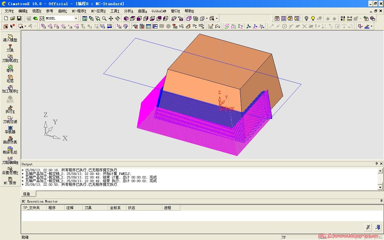

发表于 2013-9-25 20:33:22 来自手机 | 显示全部楼层 来自: 中国湖南株洲
给你个思路,你可以用x6的五轴功能让退刀在x方向
发表于 2013-9-25 21:53:41 | 显示全部楼层 来自: 中国湖南长沙
本帖最后由 WW7525 于 2013-9-25 21:59 编辑 4 ^) ~3 N' g: {8 W3 U, p
8 h- a# x2 m& j9 T% j& Y5 `- W
我用cimatron的,x6的五轴模块与cimatron一样的同一公司的产品
