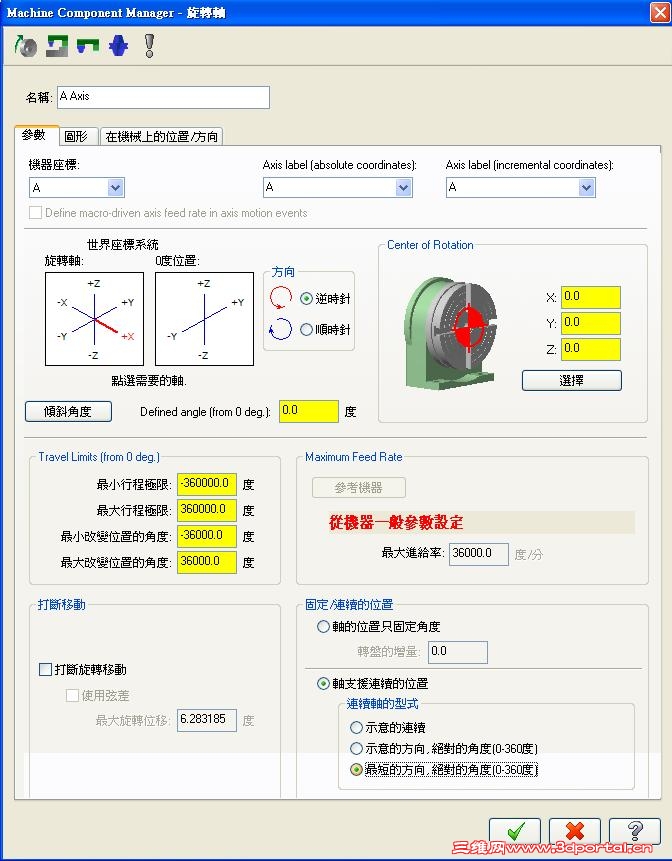

[求助] 四轴问题
发表于 2013-9-13 17:54:10 来自手机 | 显示全部楼层 来自: 中国天津
不带负号,你可以设置机床文件,a轴设置,度数360,位置改成最短距离绝对360。上面有人已经说过了。

 楼主| 发表于 2013-9-13 18:36:30 | 显示全部楼层 来自: 中国湖北襄阳
开hua结果 发表于 2013-9-13 17:54 static/image/common/back.gif
4 \; e' o; L+ b. [. P: a/ g! I  O不带负号,你可以设置机床文件,a轴设置,度数360,位置改成最短距离绝对360。上面有人已经说过了。
$ l8 E. I) A) l
怎么设置啊?谢谢指教

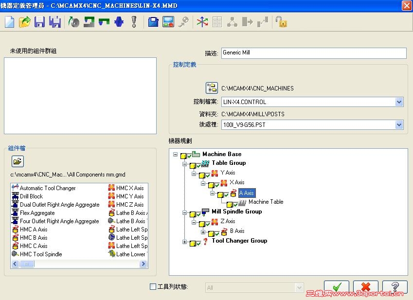

发表于 2013-9-13 18:46:50 | 显示全部楼层 来自: 中国台湾
ATAKI 发表于 2013-9-13 18:36 static/image/common/back.gif! \) Z% q* r! N9 T8 B
怎么设置啊?谢谢指教
$ M9 D& J% b" p) }4 G, a' x0 T再機器定義管理原裡面

 楼主| 发表于 2013-9-13 20:42:31 | 显示全部楼层 来自: 中国湖北襄阳
om74911 发表于 2013-9-13 18:46 static/image/common/back.gif# S1 Y: J$ M' {9 }& Q3 x) t
再機器定義管理原裡面
% ?. g. t' a9 M" o: c  f
不胜感激,谢谢,明天去试试

 楼主| 发表于 2013-9-14 09:52:48 | 显示全部楼层 来自: 中国湖北襄阳
9 f' O7 ~8 u6 I6 \7 I( m+ q, Y再機器定義管理原裡面
  e/ I+ W  M' u$ ]+ n& H
改过了,为什么处理出来的程序还是老样子
