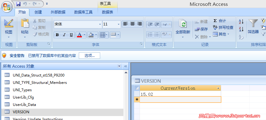

请问楼主:如何更改版本号啊!!

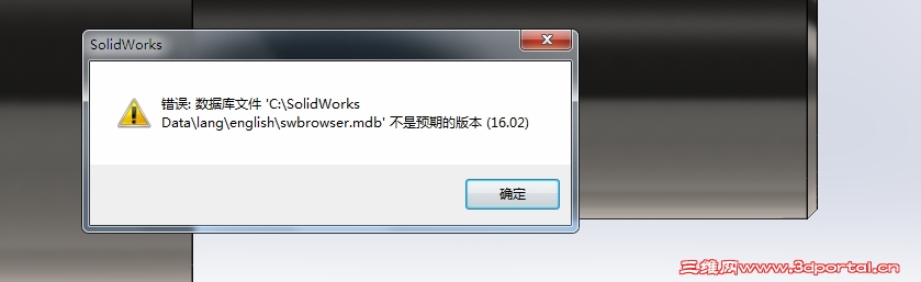

安装前面大师的提示将原来的solidworks Date覆盖并替代。在调用时老是出错,还关不掉!怎么办啊?系统是WIN7,sw2013sp4( C% m7 l3 a5 I( K

 楼主| 发表于 2013-9-27 15:25:34 | 显示全部楼层 来自: 中国四川德阳
syc102 发表于 2013-9-27 14:24 static/image/common/back.gif9 q5 x0 s: Q& ^! o, I
安装前面大师的提示将原来的solidworks Date覆盖并替代。在调用时老是出错,还关不掉!怎么办啊?系统是WIN ...
, ]7 W! Q$ Z" n; T6 }" y这不是已经提示你了,要将指定目录的文件的版本号改为16.2。0 L# i& K, j+ V6 ~3 l) N4 g6 c9 T( e/ N8 W
请用office软件的Access打开,楼顶有提示的

8.使用时,各个年度的版本号是不能共用一个SolidWorks Data配置,因版本号不同,是不能共用的。
发表于 2013-9-28 14:36:59 | 显示全部楼层 来自: 中国江苏镇江
huwenliang 发表于 2013-9-27 15:25 static/image/common/back.gif/ [& A, b" \; z' N
1 L7 j* p+ \0 X" T5 r) s请用office软件的Access打开,楼顶有提示的
0 i# h. m9 T% S+ Y* C
下載Access2010,打開solidworks data\english\swbrowser.mdb:那個文件是版本號啊?請指導!
 楼主| 发表于 2013-9-28 16:41:44 | 显示全部楼层 来自: 中国四川德阳
syc102 发表于 2013-9-28 14:36 static/image/common/back.gif, j3 T2 k8 N& B( V! Y6 t
3 n% t. c8 E$ e! X! @* b1 T4 H0 B2 G
见此图片中+ A+ i1 m! r, H5 o6 d" q% J
