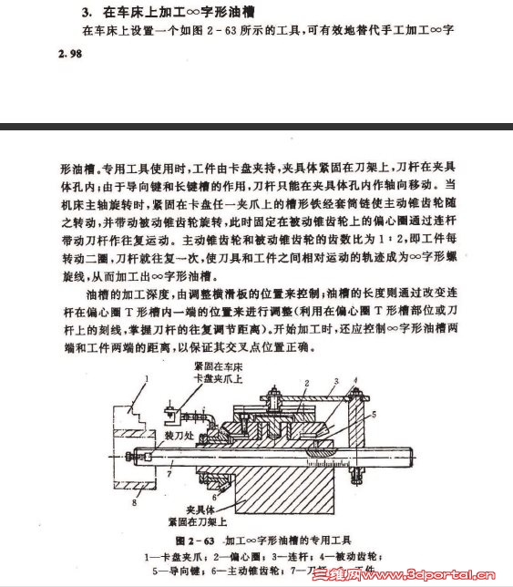

[已解决] 如何车内8字油槽

见附图夹具:

这个可以采用挂大螺距法。
