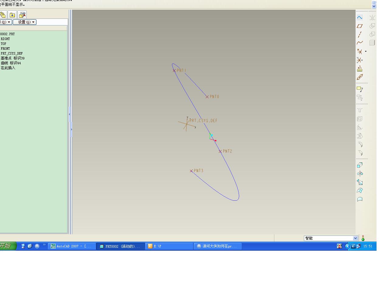

用相交与投影比较好!!!!!!!!!!!!!!!!1
发表于 2009-6-12 10:55:41 | 显示全部楼层 来自: 中国浙江宁波
其实就是XY  ZY平面的曲线在空间相交就可以

空间曲线确实太难了,我一直是把点的坐标找出来,然后通过点绘制样条曲线。很麻烦

两次投影比较好,修改也方便
发表于 2009-8-12 15:56:48 | 显示全部楼层 来自: 中国广东佛山
我有个方法是利用偏移坐标创建点,再曲线---经过点--完成

先生小姐们,到Style里面做自由空间曲线不是很方便的吗?
