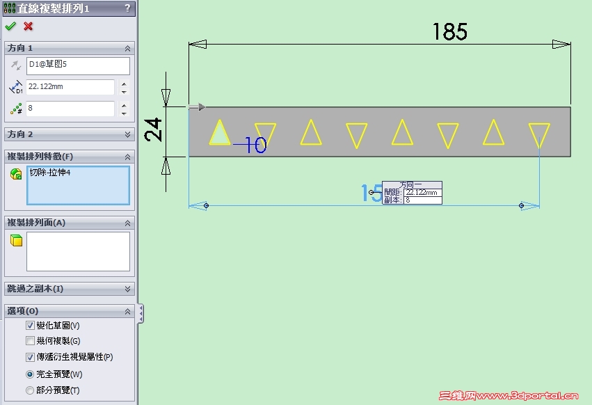

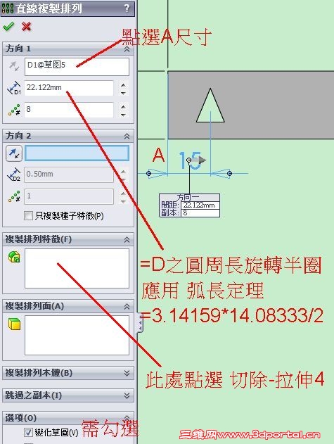

 楼主| 发表于 2013-10-6 12:21:04 | 显示全部楼层 来自: 中国浙江嘉兴
本帖最后由 ryouss 于 2013-10-6 13:41 编辑 * B; D3 X8 y) V# m( Q# U
zq420912572 发表于 2013-10-6 11:41 static/image/common/back.gif

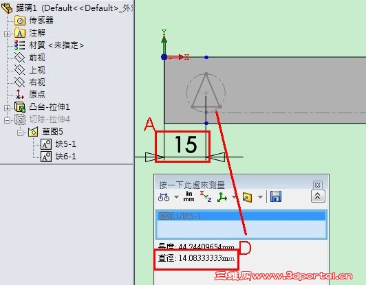

' G$ Z* a- f) Z, t9 }* T. s- d8 G请教LZ下一步那个随形阵列怎么操作哈...
# x0 A/ O5 j' b# }參考如下(轉180°)
/ |" b" n- j( b( I0 i! p Clipboard01.jpg 9 S. F/ P1 A0 J0 f, b) a2 A

麻烦LZ勒  貌似还是不行哈...

 楼主| 发表于 2013-10-6 13:38:40 | 显示全部楼层 来自: 中国浙江嘉兴
zq420912572 发表于 2013-10-6 13:26 static/image/common/back.gif% h' l9 m& A$ i2 M, C
麻烦LZ勒  貌似还是不行哈...
, v2 c! m0 d* a+ t8 G
15之尺寸要取在原點及圆之中心
4 Q3 d; J  ^" e# I. r, S改變15之尺寸時,圆要能夠旋轉+ H. V3 g% V2 F7 _- U+ R8 }# K
9 b, E' O  }! ? TEST1.rar (60.82 KB, 下载次数: 8)

15之尺寸要取在原點及圆之中心
2 x% ~: e4 M  p8 z2 n& Z4 l改變15之尺寸時,圆要能夠旋轉
; G# G+ E6 Z( I. m! _
哦的  可以勒  非常感谢LZ的耐心指导

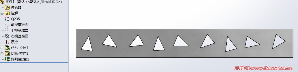

8 X: n( ~; @8 z9 P6 g: c" v* Z2 Z/ p給你的是模擬180°,轉30°,45°又如何作
发表于 2013-10-6 14:00:05 | 显示全部楼层 来自: 中国湖北武汉
ryouss 发表于 2013-10-6 13:50 static/image/common/back.gif( P8 l& a  R+ v  {8 [" B! b& ~
1 r  G/ t/ {/ x+ |5 T# p) n2 [
应该是调整那个22.122尺寸吧   30°应该是 πD/12    45°应该是πD/8  吧...

是的,重點是要會活用,不要死學

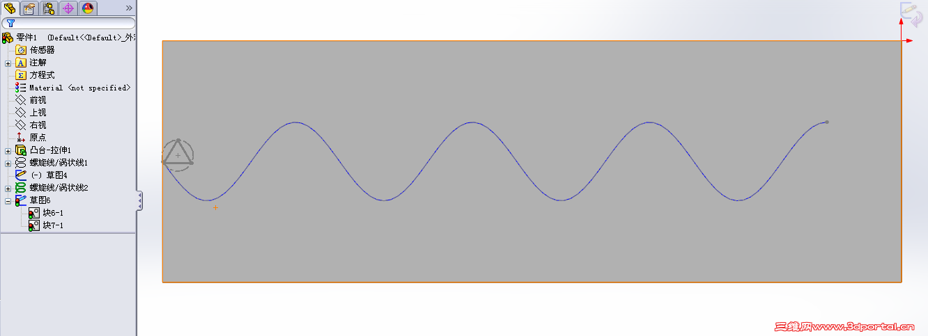

 楼主| 发表于 2013-10-6 14:31:51 | 显示全部楼层 来自: 中国浙江嘉兴
改變旋轉角度,當然也有其他作法,參考如下 5#(但要使圆圈實際旋轉,還是牽引較理想)
9 G: H' H9 C1 t: {& O  Ihttp://www.3dportal.cn/discuz/fo ... &extra=page%3D1

请问LZ这种不能添加牵引约束吗?- T) Z% _# O$ @+ @+ A$ p' d* A
 楼主| 发表于 2013-10-6 15:12:42 | 显示全部楼层 来自: 中国浙江嘉兴
zq420912572 发表于 2013-10-6 14:34 static/image/common/back.gif4 K+ a9 i# _: h* r
请问LZ这种不能添加牵引约束吗?
: g2 ~9 p8 w' X! C6 @
2012版放樣曲線無法作牽引限制,
8 O7 f$ [: o2 l! e" c' r其它版本就不知道了!( D: \3 J# G$ c: I% Q

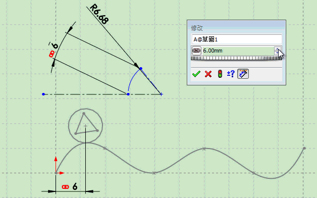

 楼主| 发表于 2013-10-6 15:48:55 | 显示全部楼层 来自: 中国浙江嘉兴
! K) ]" z0 w' `8 h请问LZ这种不能添加牵引约束吗?
/ d5 F. ]( P+ x但可用連結弧長,使图块隨曲線旋轉.

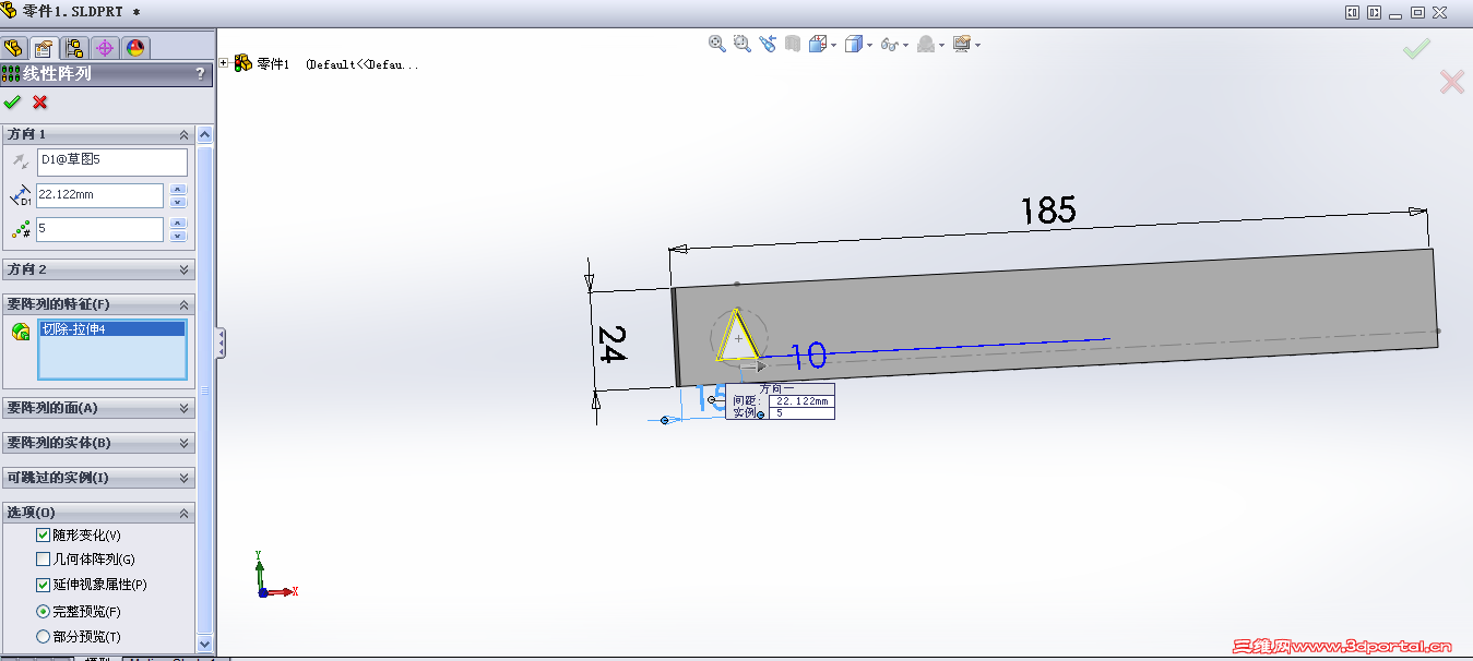

发表于 2013-10-6 17:07:24 | 显示全部楼层 来自: 中国台湾
ryouss 发表于 2013-10-6 15:48 static/image/common/back.gif; W# l' K) r# I! s1 T( O6 G' L- E
但可用連結弧長,使图块隨曲線旋轉.
! M0 b5 v% g; F; n) r4 l+ z請教 用角度變化是否受制於一圈內(<360度)
 楼主| 发表于 2013-10-6 18:24:25 | 显示全部楼层 来自: 中国浙江嘉兴
hidingman 发表于 2013-10-6 17:07 static/image/common/back.gif
. d  ~) a& ~9 q$ S請教 用角度變化是否受制於一圈內(
7 j% O& L* `* H8 w' m7 Y
不要剛好設定在0°或是360°就沒事,; n8 `; m7 w0 v* b8 e: ]# M
方法已告知,自行試試就知道!: Z$ d" x. N6 z, o
