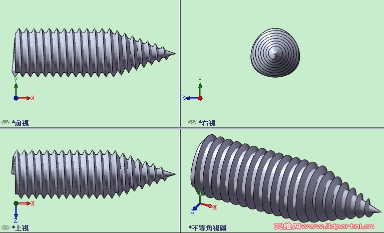

亲,是长这个样子的,最重要的是它的螺纹截面是呈三角形样式的,所以也称三棱钉

是這樣嗎,) e5 c! w" V! s- g' K7 T6 K# y; G
做法和9#類似.

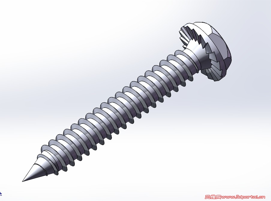

) ^5 I+ Y, b, Z, S/ S4 L楼上应该是三角的,另外一个是这样子的吧5 P  }& u5 p# F

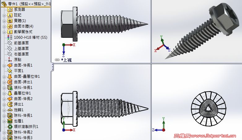

作參考
