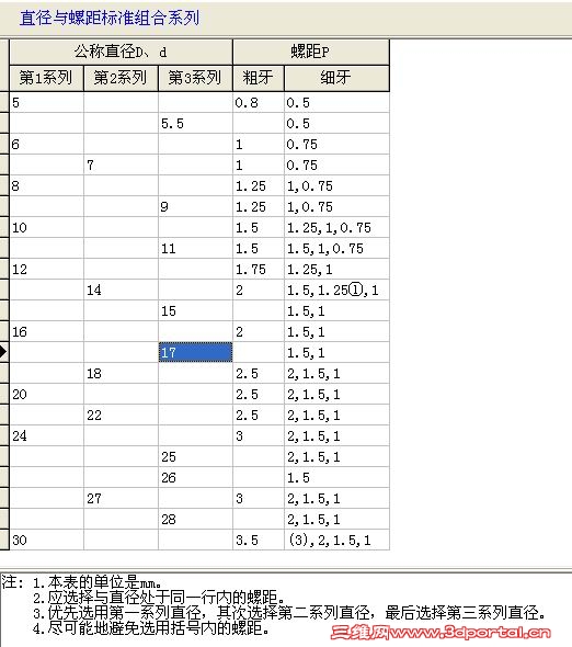

[已解决] 请教前辈关于内六角扳手的问题
发表于 2013-11-26 16:41:31 | 显示全部楼层 来自: 中国山西太原
酌儿 发表于 2013-11-26 15:04 static/image/common/back.gif
% X  J4 Y0 y) ^螺栓标准分第一系列和第二系列吧,厂家加工的时候,没有做要求的情况下,可以按照第一系列或者第二系列制 ...
4 u( J2 I* @$ Y" b3 J& W' B( q螺纹直径共分三个系列,尽量选择第一系列,其次第二系列,尽量不用第三系列。17属第三系列,标准系列中没有19,19为非标直径。螺纹的直径和螺距系列是设计时用的,要有要求,不能由供货方确定。
发表于 2013-11-26 17:42:03 | 显示全部楼层 来自: 中国河北唐山
gaoyns 发表于 2013-11-26 16:41 static/image/common/back.gif) P* q/ i/ F- e# s- o6 J
螺纹直径共分三个系列,尽量选择第一系列,其次第二系列,尽量不用第三系列。17属第三系列,标准系列中没 ...
$ N$ p. I. `& i0 r哦~学习了~刚才我查五金手册也看到了~~谢谢
