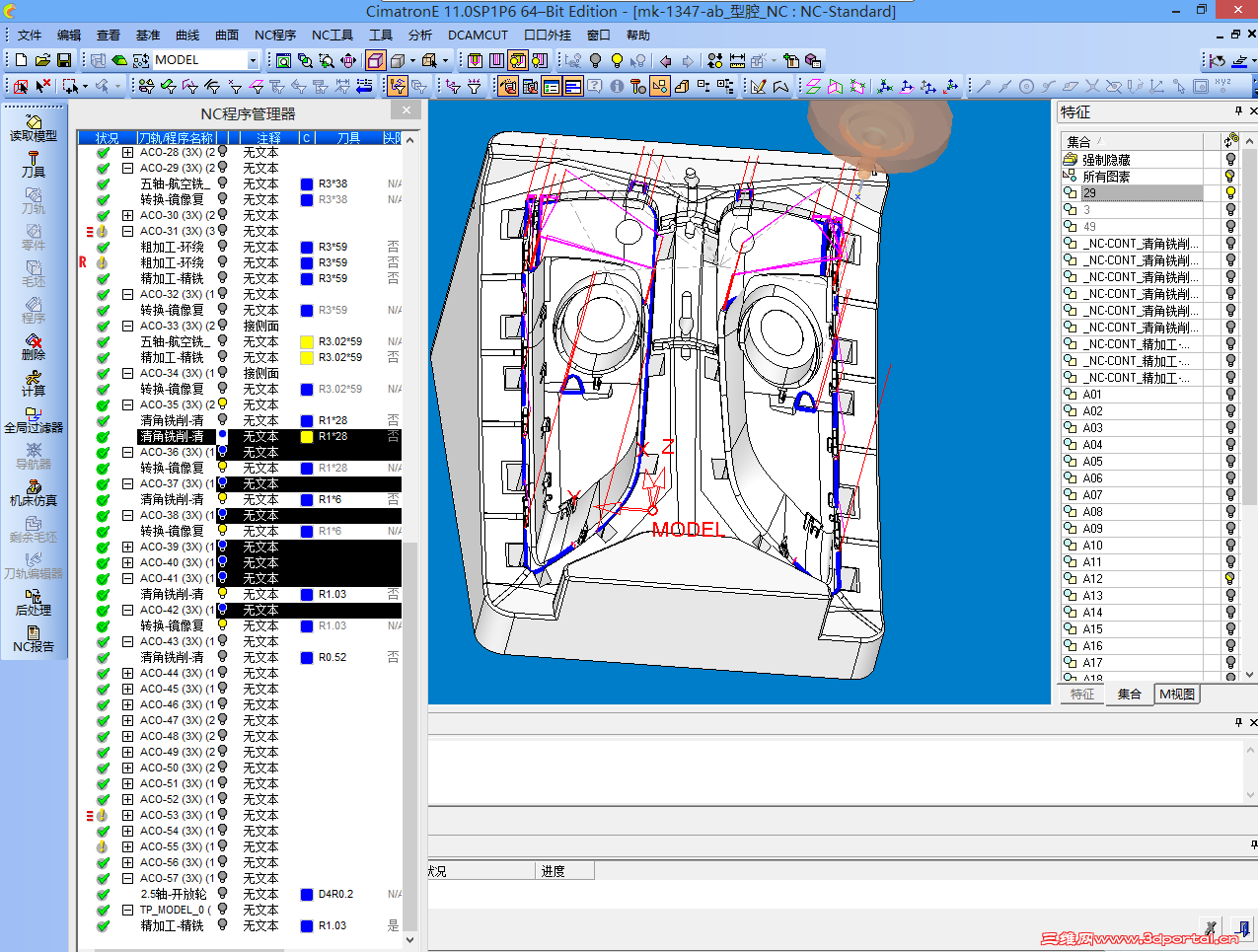

[分享] 最新分享E11接触点刀路高速机高效率

本帖最后由 leonarka3 于 2013-12-2 21:37 编辑 1 m4 ~  u( k; S, q7 Y9 N& `1 l1 y
& u% N' K- n$ V. S9 ]整體來說很好 但不介意毒舌一下吧@@?
6 S5 {5 b1 ]8 B( n, @$ Y$ ?- p. ^  y. r
程式本身很多觀念都很好 算是勤勞型的 (這部份不同程式人員都有不同的見解)
" z4 u, D& r! l9 s1 l我就說說程式以外的方面" ^1 E! l: @+ {6 n) C5 S
7 s9 y- V% @. }$ s6 x2 ~9 t之前是路徑本身過於繁雜 同樣刀具出現在多個TP * ^1 `# r4 c3 a4 x8 h" m8 ~
這個要看廠內現場人員的習慣 不一定是缺點
! E8 h4 R% k# i. P9 {, @6 V3 A9 X有些大模的確是需要依區域拆細一點 是為了出問題時 方便再修% t* C  `+ w* N: }
, m6 |  X. r  `% b. d3 y4 W) m( k' c1 y
但整體來說 程式人員要俱備刀具壽命的認定能力
7 Z* }& n+ a6 E4 o+ V1 @一把刀在多少餘料下 走多久才出現耗損 這些需要經驗的累積; ?# d5 J6 Y, X& L! F# d* N8 E
基本上 同一刀具盡量走 減少TP數量 (但不是說同一刀具同一補正量 就什麼也不管的全走). Y, d, h3 e* T/ T$ X9 l) d5 v  ^# e
對於自動串刀來說 會減少現場人員的判定時間 (程式人員都想好了)" s+ w- F8 a( D( ]+ |& y
因為沒出問題的情況下
! s( ]7 j8 B* Z0 x$ Z8 n; ^! d30個TP 絕對比60個TP來的好處理的9 S4 W. z9 L4 s# t& O+ l5 `
後面這個接觸點的範例 TP就少了很多 (這裡要提問一下了 廠內用的刀具都是銑熱處理用的高檔刀具嗎?)
  `4 z8 ^/ F$ l成品之外的區域 PITCH太細 用的刀也太小 一把R3走全部PL??- P- P& `. g! ]
除了浪費時間 還會因為間距太細 讓刀具有多餘的磨損 而照成不準的問題
0 K6 F2 u  r; G% }前面幾塊 只看圖片 就會覺得成品以外的面都太細了
: h+ O# v6 M7 Q- M& M成品本身 則是看客戶的要求 沒有標準了
8 k2 v  j/ ?4 Z8 B/ q% e" d1 ~/ F+ p

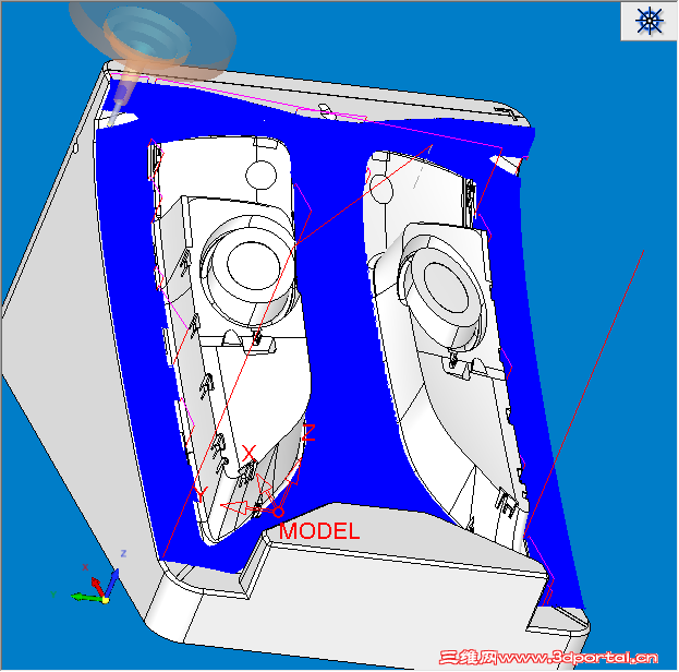

9 L" i# k& W/ H+ S6 W+ N2 r感覺樓主似乎很不喜歡依據角度的方式走大範圍? 偏好平行銑
. M' Q) N! d  R3 {舊的it功能 有一個可以補銑平行銑的另一個方向 但就多了一個接刀的問題了
. ?- B2 g+ \) n4 g7 n( ^而且舊功能 能不用就不要用了

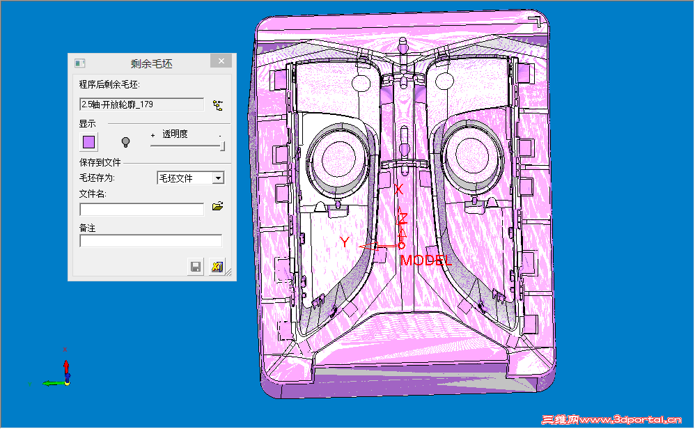

6 M" G2 q" H: a0 C! I8 r9 u先谢谢你的分析,TP名字长,我也考虑过,有时候一天8个小时手里还有其他活在把一块复杂的图形编一次编完我现在也做不到,我一般多是编够做到明天就编其他活,有时候为了能下班,就把时间长的地方取出来编,还有就是考虑到刀长问题,加工时间问题,这样就导致了TP多来串刀具的问题,(希望分享一下你如何解决TP的问题)4 v$ w- @0 L! a
   你说的接触这个道路TP比较少是因为这个我考虑好全部加工思路,没多少时间久编好,所以才那么少,还有就是编这个的时候E11接触点功能比较成熟了,我这里的钨钢刀刀具也就6-7个小时可以加工、
! |- B9 }. k7 x# e   铣成型外面的我以后改一下,尽量刀间距大一点,这个也是习惯了,经常想铣的漂亮一点,整体美观,其实很多地方没什么要求的地方,我做的还不够好,以后会在这个方面把时间节省下来,,有些客户也会要求你整体美观,你说我为什么多是用R3球刀,这个是R3球刀便宜,考虑到加工店的利益,0 w7 S: v( I/ l

    我不是不喜欢依角度加工,第一考虑机床传输问题,依角度加工传输跟不是,第二考虑就是纹路问题,觉得平行纹路漂亮,* c& M) A5 Z/ u5 m8 M
8 K2 S% {" ]% N7 ^7 i
    手动补法向区域 有点太累了     这个不知道什么意思,,是进刀吗

手動補法向區域 是指你用平行銑之後 有些刀間距太大的 你另外補銑的那些區域 若程式能自動 那自然最好" v5 p% l* X5 p$ z8 L
手動真的太累了....( E- [: d& z  P' v
依角度的方式來銑 垂直時 可以Z浮一些
$ M% T3 u8 D) g' O. g/ q' U8 _水平時 可以側壁留一些 就能克服你說的那些問題了(水平也是能走平行)% D* {" E( M- G/ _6 `' T5 i) E% h
當然若你已習慣這樣的思路  其實也是很好的加工方式
9 G" I1 p: q- M6 g3 O2 c
# k9 L6 F$ ^* H) g至於刀具 那麼一大塊模仁 若用R6的刀片(R6以下便宜)
) F6 \* U3 H! _1 e) O" z: f以PL面來說 pitch能放到平均0.28~0.4 5 U+ m2 }5 o" O# K: b0 G! e+ i* h
進給也能衝很快 那個效率會比R3高很多的 7 d1 u0 `0 X9 \1 W0 S
之後再用清角的方式(盡量用牛鼻刀) 能省很多時間
