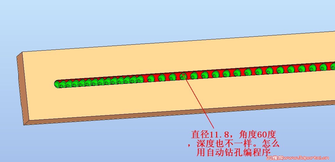

发表于 2013-12-25 10:40:47 | 显示全部楼层 来自: 中国上海
帮我看下这个零件怎么用三轴自动钻孔编程,要加工直径11.8的孔,直接用11.8的钻头打出来(11.8钻头是60°的)。
AAAAA.rar
1022.98 KB, 下载次数: 2

 楼主| 发表于 2013-12-25 11:05:02 | 显示全部楼层 来自: 中国台湾
兄弟..你這圖沒有孔的特徵..不能直接用自動鉆孔..除非圖整理過.....哪別的圖來我試給你看..

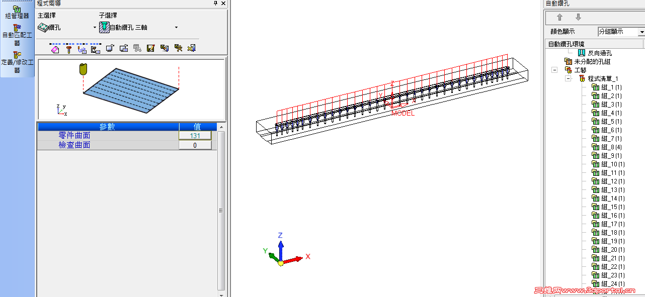

 楼主| 发表于 2013-12-25 14:14:42 | 显示全部楼层 来自: 中国台湾
兄弟你看看可不可以.....7 u/ B9 ]+ e$ b) a; m
這工藝還能一次同時寫好..
D4-35kong_NC.rar
573.12 KB, 下载次数: 2
发表于 2013-12-25 14:25:50 | 显示全部楼层 来自: 中国上海
ncnlkimo 发表于 2013-12-25 14:14 static/image/common/back.gif% P& C  v; w% B- l* i5 C/ O) a: P" u
兄弟你看看可不可以.....
1 K9 n# Y  B7 ?$ \3 J; }這工藝還能一次同時寫好..
7 G) {/ b8 Y, e% h% y+ _做的很好,能不能告诉我方法?类似的工件还有好多

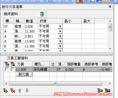

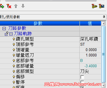

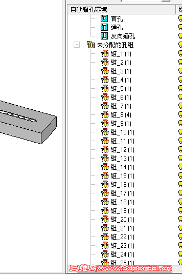

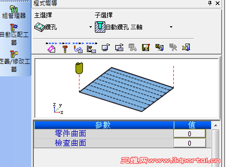

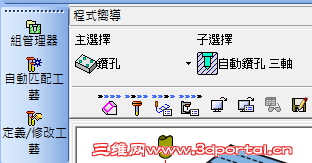

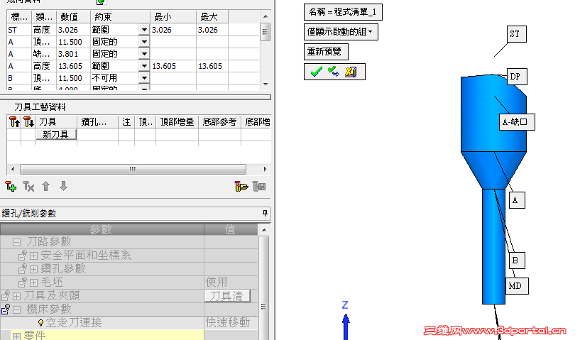

 楼主| 发表于 2013-12-25 14:53:28 | 显示全部楼层 来自: 中国台湾
1.進去先選零件曲面,有孔有特徵,它會顯示各种不同顏色(因孔徑或深度不同而異)' A9 o! n! e# N& L4 O+ ]) n
2.在選組管理器,框選所有孔,它自動判別同樣的孔放在同一工藝內., `) [( v; f1 A9 a3 h
3.框選結果,以你之前圖做的,約20多种不一樣的工藝.; F) ~1 f5 s+ [1 P4 W0 s+ w7 w
4新刀具進去選你想要的刀,
. V9 x  R; m* |5 i5.設定你孔用什麼攻法 跟S 跟F 跟深度1 ]' m$ F3 s  z7 u" g
6.我因知到你這圖都11.5的孔+4mm孔只差深度,所以把幾何資料裡面的約束都改成"""不可用"""這裡是重點,才能把等一下後面的孔都做在同一工藝裡面.* P+ m5 l, c- ^+ P# o- D8 F  s9 ^
7.在按這個左上角第二個,自動四配工藝,它會把你的孔其中在同一工藝,不用在每個孔都單獨設置工藝...但這是以你剛的圖做的解釋...並不是每個圖都這樣..要自己活用變化.6 n9 ^3 |+ B' q: E& ^) k, g
发表于 2013-12-25 15:11:20 | 显示全部楼层 来自: 中国上海
ncnlkimo 发表于 2013-12-25 14:53 static/image/common/back.gif
3 C' H! r1 ]: h1.進去先選零件曲面,有孔有特徵,它會顯示各种不同顏色(因孔徑或深度不同而異)- c. @1 Z6 x' a
2.在選組管理器,框選所有孔, ...
- P; u2 T! z& c9 {可以了,谢谢:thankfulness:
