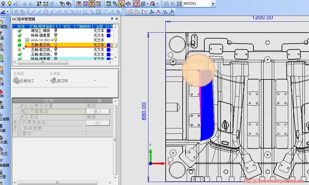

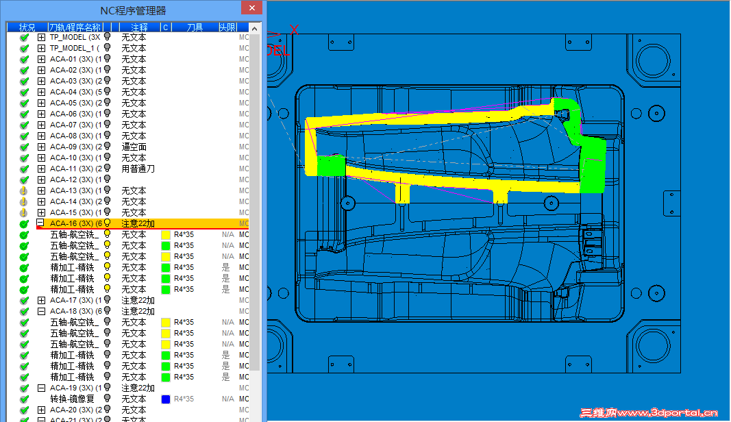

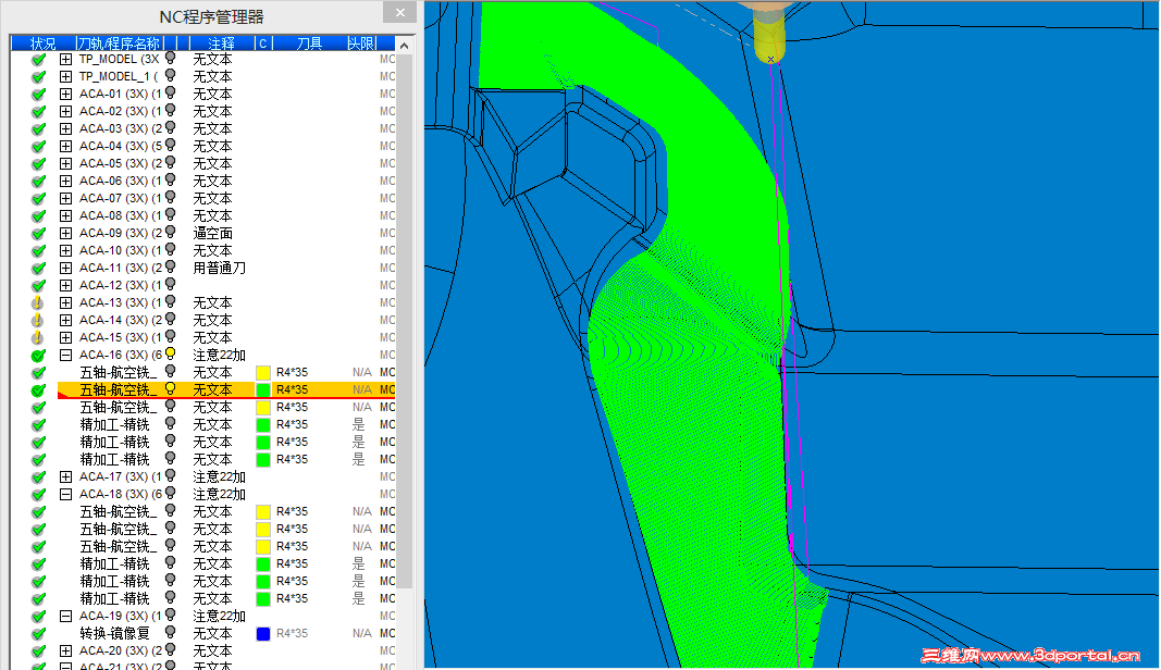

* p- _4 g" l8 U! W+ ~" x3 O/ @看了一下楼主的航空洗刀路,发现楼主有的地方不沿伸曲面得,刀具本来就是小的,不知道这样加工出来边上会不会有点不好。
 楼主| 发表于 2013-12-9 14:57:02 | 显示全部楼层 来自: 中国浙江宁波
浪天下 发表于 2013-12-9 14:03 static/image/common/back.gif
% R8 x% A, e8 j+ t5 a9 G看了一下楼主的航空洗刀路,发现楼主有的地方不沿伸曲面得,刀具本来就是小的,不知道这样加工出来边上会不 ...
# T: {" ?: x2 p不会出现不到位的情况,这个和接触点一样,刚刚好能到位又不会出现多余的空刀,

一直认为航空铣是5轴上面用的  你那个是3轴的加工中心么

HAIBO1 发表于 2013-12-8 11:44 static/image/common/back.gif' x/ E8 Y% q: J' Z5 j% z
东西完成,加工效果和刀路一并发上来了
3 `  J( w; Y" p7 Y9 y: l
看了下你的刀路:发现你用的还是E11SP1P6,建议更新一下补丁有些刀路应该会更漂亮。) o) ?% y# m3 U1 }
给我感觉是加工时间太长,开粗太慢!' H( ]  J1 H5 P+ [. [/ C
给你提一下几点建议,希望对你能有帮助:
8 M" \3 y! r9 J; A% N2 U& F1. 精加工刀路辅助面大部分可省略
% I& D- Y& g& J  F& K$ t2. 航空铣功能的细部优化没能很好的发挥出来, Z% J# Y/ c; G6 A, M0 n
3.刀具分配、 开粗和工艺上还有很大的提升空间

密密麻麻 发表于 2013-12-10 15:27 static/image/common/back.gif% X3 X0 ]8 X7 }3 `$ o. i8 B9 F6 N  Z
看了下你的刀路:发现你用的还是E11SP1P6,建议更新一下补丁有些刀路应该会更漂亮。  Z+ K/ [: E  R! P# s$ [
给我感觉是加工时间 ...
. [* O7 S- x, `( B补丁没有多大关系,补丁到现在还没有修改NC报告这个问题,还有NC报告外形尺寸读取外形数不准,出不来等等问题,这个本来就没有开粗,这个是人家模架厂开粗开好导柱孔也加工好的拿过来加工的第一个程式是计算毛培用的算毛培可以随意但是算出来样子要差不多要不来就会出现撞刀情况,还有这个料是处理过的,比较硬,拿过来我就直接清角不会为了安全整个在等高一边,如果等高一边让费时间,安全是比较安全,清角的方式是加工里面最理想的插铣,辅助面做起来是为了第一刀余量多才做的,因为我没有等高从上面绕下来,,考虑到对刀具的保护和加工时间,不会出现第一刀余量多而导致断刀,还有就是加工的时候夹头我没有设置,因为考虑到刀长问题,夹头和铁料控制在0.2距离,如果设置夹头一定会计算不到位,没有设置夹头,是因为E11的模拟安全性高,我在模拟的时候夹头设置0.2,模拟没有问题,加工出来也没有问题,早上老板在看,他以为碰到夹头了,还停了看了一下,没有碰到,这就证明E11模拟检查碰撞是安全的,刀具分配,我做到最短的刀长,清角的第一刀,秘密姐,我不知道你说的,航空铣细部优化没能很好的发挥出来,求赐教
发表于 2013-12-10 15:57:00 | 显示全部楼层 来自: 中国浙江绍兴
HAIBO1 发表于 2013-12-10 15:43 static/image/common/back.gif+ z/ ?. R" ~: E% Q
补丁没有多大关系,补丁到现在还没有修改NC报告这个问题,还有NC报告外形尺寸读取外形数不准,出不来等等 ...
4 ^6 L4 C9 S* o7 o7 [- ~原来是开好粗的,我说这样开粗还不亏空啊?看你的精加工总感觉你用POWERMILL似的,可以在刀路里看到POWERMILL方式,9 Z$ ]2 Z: i4 E. K; c. f  T
其实E11精加工轮廓里的作为接触点也很不错的,用空试试吧!
 楼主| 发表于 2013-12-10 16:20:55 | 显示全部楼层 来自: 中国浙江宁波
& g! r- @) K, r# \5 o
密密麻麻 发表于 2013-12-10 15:57 static/image/common/back.gif
/ n; w" {' }6 h! B; p; L3 v- X原来是开好粗的,我说这样开粗还不亏空啊?看你的精加工总感觉你用POWERMILL似的,可以在刀路里看到POWER ...
/ k# z; t+ I" K( L& j1 t, k
QQ截图20131210161742.png QQ截图20131210161811.png 是开好的啊,我第一个TP还注明了,毛培,  总感觉你用POWERMILL似的是因为我有个同事用PM,还有这些方式加工效率最高,我就会把好的思路用在E上面,接触点这个功能是非常好,我用接触点功能计算出来的轮廓加工加手动补刀刀我也有上传分享,现在E不能完成PM里面的就是三维偏置,只要面不规则刀路轨迹就不理想,这个问题我从去年研究到现在还是没有办法,几乎多试遍了所有能改的地方还是不行,东西铣出来效果还是可以的,现在反正也不打算研究了等E12出来会不会拟补这个问题,接触点这个功能我现在已经熟能生巧了,上次分享的接触点有没有还不是很熟练     我是E的忠实用户,我会了解其他软件,但是我不会用其他软件编程,因为其他软件能完成的加工方式E也能完成,E能完成的加工方式,其他软件不一定那么容易完成,在厂里的时候,用E就是万能的主,不管造型刀路,取电极,样样拿的出手,不像别的软件依靠外挂
