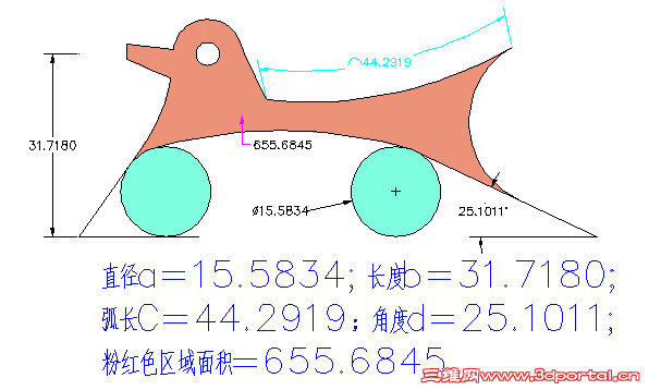

[推荐] CA D几何作图竞赛题(2013年12月),竞赛结果已公布
发表于 2013-12-15 22:24:43 | 显示全部楼层 来自: 中国浙江台州
本帖最后由 woaishuijia 于 2013-12-19 09:09 编辑 & n2 i" k3 I2 ~: A

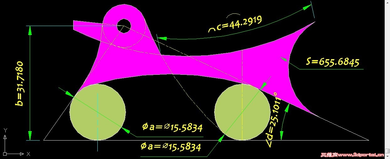

: Y8 F0 f" F/ N' t; M. E5 K好难,想了好几天,附上我的画法,不知道论坛上高手们的画法都是什么样的呢,献丑了 201312.png

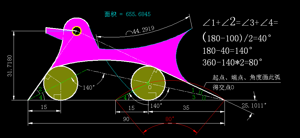

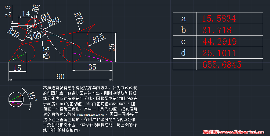

! }# \9 q4 I4 P" R5 g我把我画底下两个圆的作图步骤做了个简单的动态图片,权作抛砖引玉,请高手老师们指点。/ [1 L; w8 A5 I1 I: }: V- `! c7 O
画圆的步骤
画圆的步骤

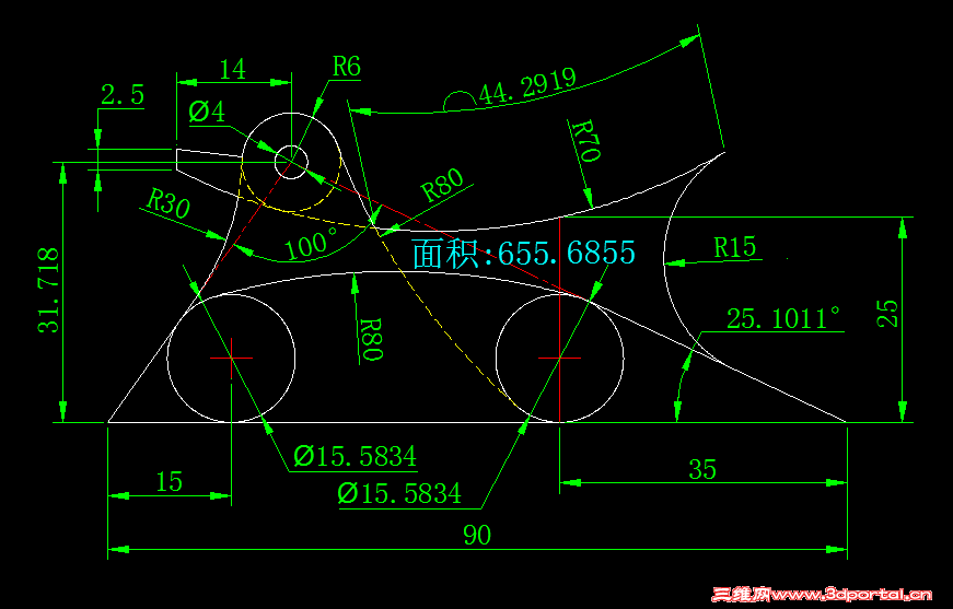

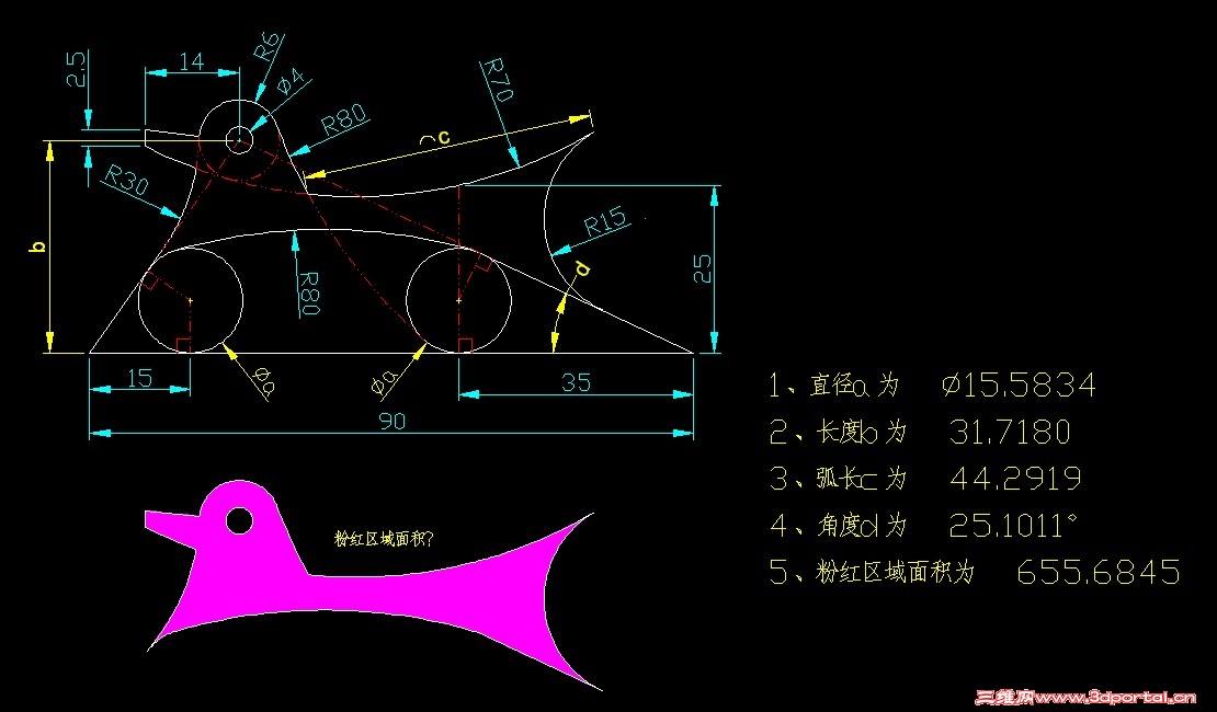

这题的确有点难度,困扰了我好几天(人笨,)。。。' \, z4 E  ^+ p4 s& P" j5 H& F/ ~, n
期间也发信息给已答题坛友望能指教,结果石沉大海啊,但最后还是靠自己想出来了。感谢你们,让我再一次懂得了【自己动手,丰衣足食】的道理!5 q' @% F% B6 x7 r8 W+ G  G# R+ z
# w# A% Q6 P8 X6 W2 X下面,说一下我的思路方向:
( Q/ k7 S/ K" _* F' s1、确定三角形是关键,根据条件是能用数学三角函数解出来的,但是这画法几何啊,我就想:如何能画出半角公式呢?结果证明:方向是对的,但方法是错误的。。。而那个100度角的点是可以确定轨迹的(这里不深透)。。。# v. O/ V! A; P- I! Z) v4 \+ n" P
转变思想,考虑【角平分线】,之后重温这个知识点,最后得出需要确定【内心】就成了(注:三角形的内心,这个可以自行补脑),,后面。。。留下不表!3 U  t$ |! k2 P. \3 Y1 S8 a3 X
2、R70的圆弧,这个难度低多了。。。
! x- ^5 Y. Y- A& D3、之后的更容易了~8 n% q  D. J; k3 ^, N9 F
' d9 j, {& c$ l2 S
如果以上有违规之处,烦请版主先帮忙隐藏一下或者删除以上文字(我仔细看了一下比赛要求,没有具体说明是否可以写出解题思路的3 f4 Q. b0 H! d3 s# X4 w

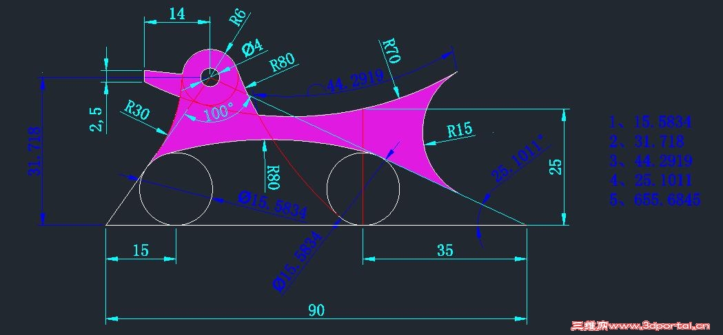

0 R  ~% k( A  I+ N  ]好了,以下是我的截图:1 E, @# m+ q5 T( i/ L2 l# h
5 w6 g+ o5 L9 m0 i6 @' n: {/ w 2D02-A.jpg
0 X1 ?" Y2 X& k  F, ?4 \6 d+ _- u1 P
ps:那个粉红色区域面积如果按出题的图来说,少了R70、R6与大三角形一边相交的小部分,那么我的面积答案就错了。

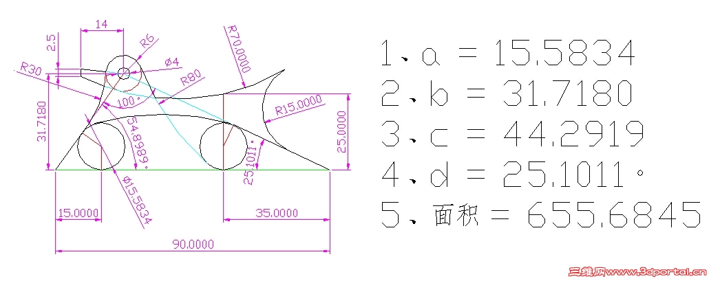

不少网友感觉有难度,其实是大家把初中的几何基础知识忘记了。既然是几何作图竞赛,涉及几何知识是必然的。
, ~" G' @; |% S2 O. M3 d7 ~9 y, a显然,感觉难的地方是怎么作出直径为a的两个等圆。看下图:4 z: ~) F1 w+ l9 E2 P
7 {% W- b5 t  ^3 u 解.PNG $ f* @  p( ?1 b+ k5 B
* F# r# \( e" [6 A) e1 Z) p& l原图确有误差。
# P! Y/ f2 p. j" R# i$ F6 d9 f画法:/ F8 V* e7 b9 Z
2a.gif $ K  Z0 ], u/ H: \* F

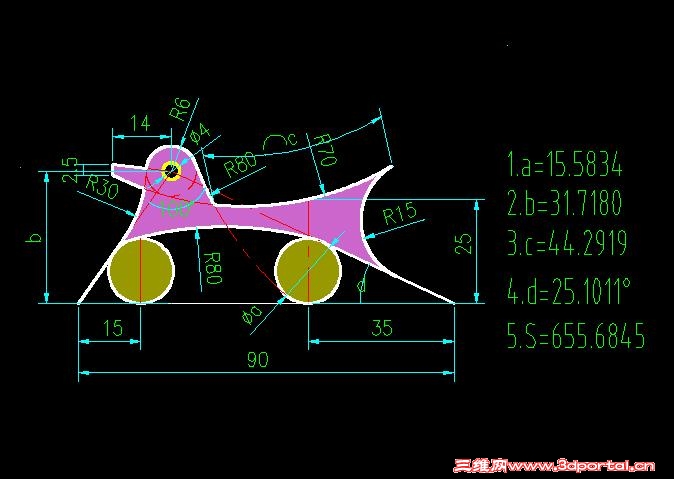

参与:):) 捕获.JPG

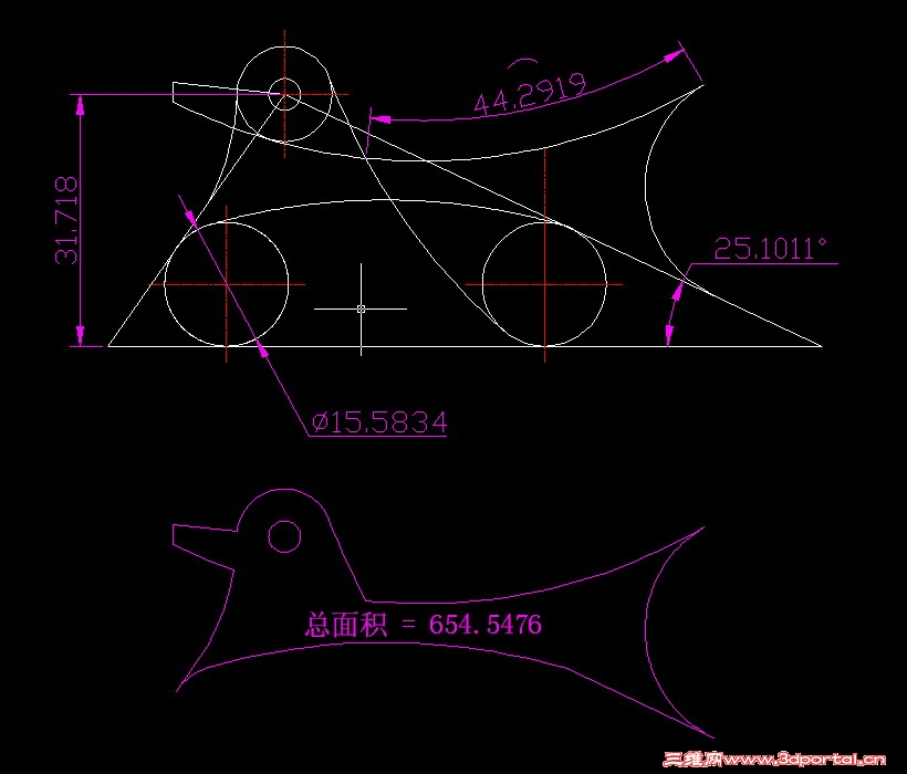

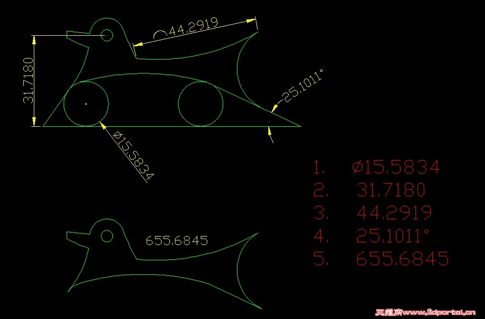

2D综合练习题2
2 r7 D8 F$ o: K" Z 2D练习题2.JPG

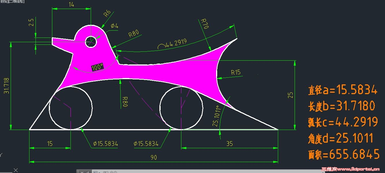

参与练习2013年最后一期。
# {- r6 ]  C& n( J; z7 E 12YUE.PNG 0 |: U3 |8 t+ _

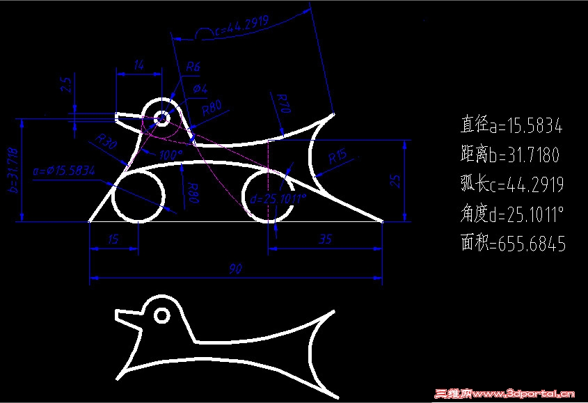

2013-12月份三维竞赛题; h4 ?, ]+ \( h! A
有难度
