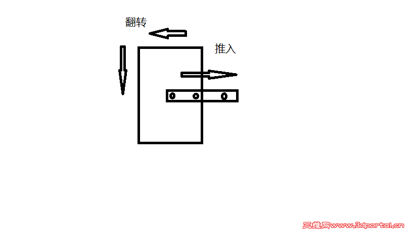

[求助] 90°翻转用什么结构最简单?

简单一点的,就在上边立面安滑轮,通过游丝绳拉箱子上角,加个紧绳器就好了
发表于 2014-7-20 22:05:59 | 显示全部楼层 来自: 中国山东青岛
SWL涡轮丝杠升降机  杭州海格尔传动
发表于 2014-7-21 16:04:43 | 显示全部楼层 来自: 中国北京
还是采用电动推杆比较省事。
发表于 2014-7-21 16:41:39 | 显示全部楼层 来自: 中国河北唐山
用气缸多好
发表于 2014-8-1 15:27:02 | 显示全部楼层 来自: 中国广东深圳
用气弹簧就好,还便宜,200左右应该就能搞定了
发表于 2014-10-7 13:31:54 | 显示全部楼层 来自: 中国山东潍坊
若是有气源的话,请使用旋转气缸,缸径40以上,再加一个液压缓冲器限位就OK了,气缸+液压缓冲器<300元
发表于 2014-10-7 17:29:24 | 显示全部楼层 来自: 中国陕西西安
用一只气缸就可以了,结构简单。
发表于 2014-10-16 11:20:52 | 显示全部楼层 来自: 中国广东深圳
各有特色,如果用气缸、油缸之类的需要外加气源、控制阀、油泵等附件,也不算最简单。个人感觉楼上已经有人提出的配重方案最简单,在上面加一个滑轮,后面加一配重块,只需要很小的力量就可以实现翻转了。
发表于 2015-6-3 10:47:25 | 显示全部楼层 来自: 中国辽宁大连
采用连杆结构,或者直接选一个大缸径的回转缸,或者普通气缸带动齿轮齿条,很多办法的,希望有一个办法能够帮到你啊。

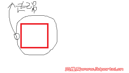

! E4 ?; Q* ]1 C5 b* ^6 \+ e0 f* i8 x. c& K4 W3 j! D$ b8 F' h
一根绷带,头部带环,也可以铁环链: F8 ^, N9 D# v1 L
起吊机
( s9 @& j4 |5 Y5 ^如图绑物品,起吊,然后放下
