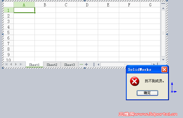

楼主啊,我的solidworks老是弹出找不到成员,这是咋回事呢?
 楼主| 发表于 2013-12-30 19:15:19 | 显示全部楼层 来自: 中国辽宁大连
施瓦辛格 发表于 2013-12-30 16:37 static/image/common/back.gif
) |& g' R# ~1 r- P9 ?4 g' W楼主啊,我的solidworks老是弹出找不到成员,这是咋回事呢?
9 ]1 B& Y% k# o2 Y# V3 }吧,文件发上来看看吧,不然不知道怎么回事!

发表于 2013-12-31 08:57:12 | 显示全部楼层 来自: 中国浙江杭州
zhoucongda 发表于 2013-12-30 19:15 static/image/common/back.gif
7 s; E& H9 n; }+ S吧,文件发上来看看吧,不然不知道怎么回事!
' H& S6 X" X0 x" L6 G+ x8 x  X! b3 C
就是这样的,我用的是WPS表格3 I( s" e9 Y7 U) P
 楼主| 发表于 2013-12-31 09:12:23 | 显示全部楼层 来自: 中国辽宁大连
施瓦辛格 发表于 2013-12-31 08:57 static/image/common/back.gif2 {7 V5 X4 ?- n5 }2 e; y- Q) a
就是这样的,我用的是WPS表格
; o' h0 h: W: M/ j- |( ~& x  I你还是用excel吧,这我真不知道怎么解决。

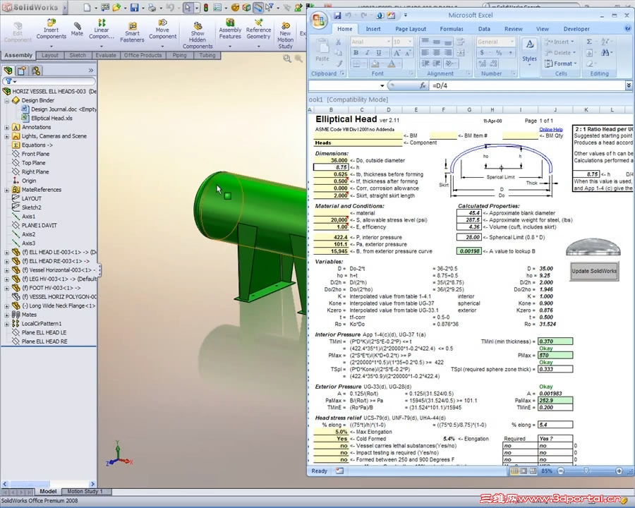

要有哪个压力 容器的原文件就好了
发表于 2014-1-4 13:39:49 | 显示全部楼层 来自: 中国广东东莞
zhoucongda 发表于 2013-12-24 08:56 static/image/common/back.gif
4 U' B" E) D' r5 @' ?/ Q* a) g  |2 ~这么多人下载也没有几人回复啊!!
0 E- R9 |. a/ h8 W9 ^多么好的参数化教程啊,老师那有一个压力容器装配体的参数化设计文件, ...
5 @# V5 h5 P* s) R, a; D: c
在FeatureManager中双击Point特征,系统将自动添加前缀$STATE@到系列零件设计表,其状态显示为(S)压缩(U)解除压缩

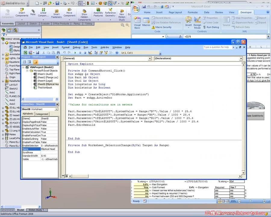

发表于 2014-1-4 17:57:58 | 显示全部楼层 来自: 中国四川成都
本帖最后由 cd84201b 于 2014-1-4 18:02 编辑 ' g: `" \: [6 k6 _! V
zhoucongda 发表于 2013-12-24 08:56 static/image/common/back.gif. u0 L2 r/ g: t- |
这么多人下载也没有几人回复啊!!
/ x) l( G4 T9 D, S( `8 x多么好的参数化教程啊,老师那有一个压力容器装配体的参数化设计文件, ...
2 A2 r+ V. {* i% L* U3 [
呵呵,那个文件也没什么特别的。装配体文件嵌入一个Excel表格,通过API接口驱动尺寸。要用这种方法首先得熟悉API。, U6 S" ]& P+ [2 x( ^
