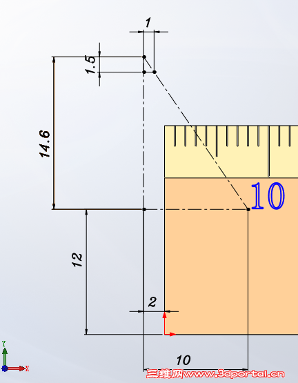

文字的置放距離不過

如#10樓, 加大10之尺寸...
) p" P5 Z0 p' a7 _! K; S+ i8 y建議學習不要"照抄"要懂得原理啊,5 ?! Z7 f& n: t% q* v
那學習吸收得到的,才是你的.

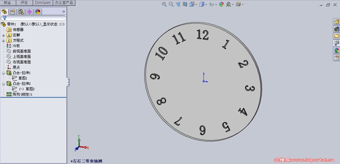

发表于 2014-1-8 16:30:29 | 显示全部楼层 来自: 中国广东东莞
求教圆的怎么做啊,直线的上面能做,但我看了下那个圆的上面也是直线陈列的哦
发表于 2014-1-8 16:32:17 | 显示全部楼层 来自: 中国广东东莞
ryouss 发表于 2013-12-28 22:48 static/image/common/back.gif  g/ N/ J- i5 L' c+ [
這個意思嗎?
0 w/ `; B4 q+ X5 l! x
求教圆的陈列,
发表于 2014-1-9 09:44:31 | 显示全部楼层 来自: 中国浙江嘉兴
懂你1018 发表于 2014-1-8 16:32 static/image/common/back.gif9 b: b. `/ p7 `* G
求教圆的陈列,
' P& \0 J& j1 q; O% v" N- h% X$ }
http://www.3dportal.cn/discuz/fo ... 3623&extra=page%3D1
. t  W: }" M% H道理同上,直線拉移,轉成如75線段之角度變化.

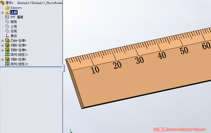

发表于 2014-1-10 09:45:24 | 显示全部楼层 来自: 中国湖北襄阳
ryouss 发表于 2013-12-30 11:05 static/image/common/back.gif
3 k% _' l5 A/ i& n9 }8 [( U" l直排式為例,我的作法:
8 y# [7 p; l- w2 w% k# e: x一.

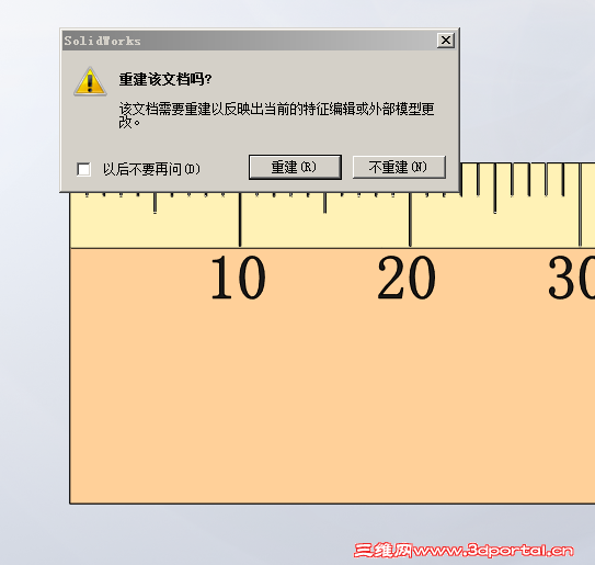

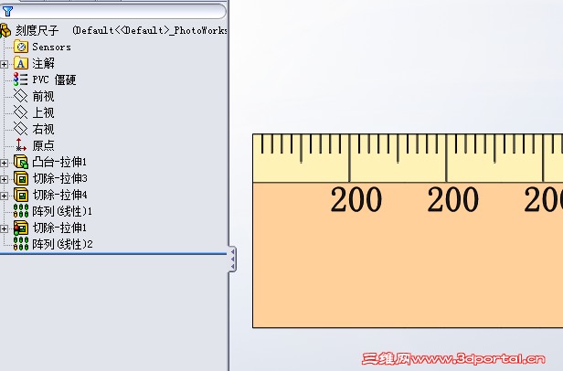

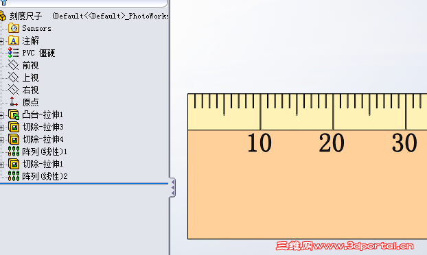

  T% `& t9 [; H- F# S0 K请教大神:7 n1 [4 M! U0 O& b2 @* G5 T$ n9 K
我学着您的教程做了一个直尺,看起来成功了,可是关闭文件后,重新打开,它都提示要重建,同意重建后,那个自动变化的数字,都变成了最大数字,每个都一样。但是文件还是有特征处于没有重建状态,再次重建后,才正常,不知道是什么原因。我用的是2014SP4版本+ P; Q3 r$ ]! O5 V; \6 V6 Q
3 @  L8 I$ i) z  I% g4 ]文件打开要求重建0 M9 U! s! @" c0 s( F# ]
捕获1.PNG ! x6 a9 Q5 X/ C
重建后,数字都变成最大的数字
0 r# u; V, L+ Z) ~1 O% b2 y9 j
: {* L* n3 b1 M再次重建后,恢复正常
0 ^: `: \. q  W' V8 _0 K) f; S3 B
, X# F, s7 B. ^) f) h这是我的草图: @  N' t, V& }; k, X% g" a* i
9 j7 [# o8 S# }/ I8 ~

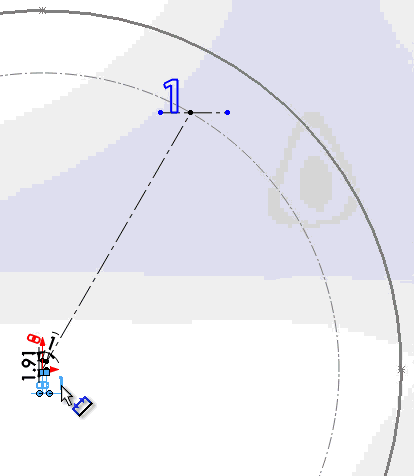

懂你1018 发表于 2014-1-8 16:32 static/image/common/back.gif! M; H: {/ z4 E, v& l
求教圆的陈列,
" l9 ~& P% N: h; v- V
道理同直列的,就是用線跟弧的關係,把直線距離轉成弧長,而改變角度連動到文字.
. {4 o4 A) G% c" R! F如下圖* |; w& g: j+ N- N6 x) ~9 t

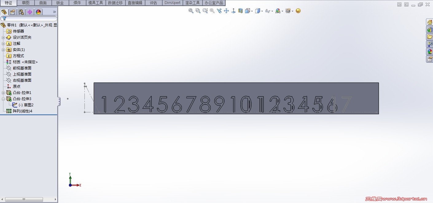

发表于 2014-3-12 15:54:12 | 显示全部楼层 来自: 中国广东深圳
gt.adan 发表于 2013-12-29 10:25 static/image/common/back.gif
/ @0 e' {% E% j1 q9 u6 V梁兄的文字陣列是透過宏以實現 。
- [. F" R. s6 g8 l- l, C; W至於數字陣列,就是鏈結屬性而已。

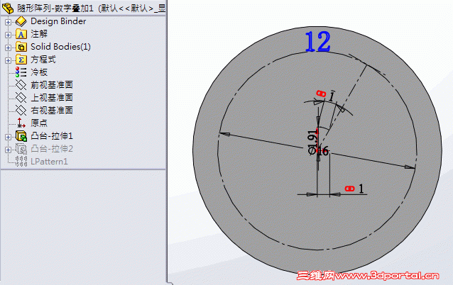

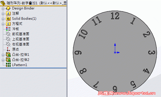

1 e3 c1 F1 F) G, H3 u大师帮我看下我的这个怎么随形阵列不成功啊 2012的
随形阵列-数字叠加1.rar
66.26 KB, 下载次数: 11
发表于 2014-3-12 16:27:05 | 显示全部楼层 来自: 中国台湾
SG小瓜 发表于 2014-3-12 15:54 static/image/common/back.gif
0 I$ y7 j; P& k" c) {: t大师帮我看下我的这个怎么随形阵列不成功啊 2012的
1 F0 p# O5 l; j; {7 D6 c9 v
隨形陣列的過程,模型不再重整(計算)。6 Z/ Z$ n8 D; H
所以必需用數值鏈結,而不能用方程,你再試試~
% A. h* V3 {& T. [; w6 ]8 W- t
% T/ O  K9 t. E- P0 F 2014-3-12 下午 04-23-32.gif 2014-3-12 下午 04-26-01.gif 3 a0 G. T+ J$ Z7 h0 e- Q0 o3 b
发表于 2014-3-12 17:00:46 | 显示全部楼层 来自: 中国广东深圳
gt.adan 发表于 2014-3-12 16:27 static/image/common/back.gif7 R0 s& g" r2 [* h( Q- K1 m' z" O; p
隨形陣列的過程,模型不再重整(計算)。4 G8 \" z% C, Z
4 Y8 ~, [5 L5 w4 ]; |6 Z
谢谢大神的指导     原来12和1要先做到拉伸凸台2里面   而且发现没有联动的是不会随形阵列的
