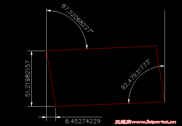

[求助] 请问各位老师们,这个图该如何做。

发表于 2014-1-9 20:51:42 | 显示全部楼层 来自: 中国辽宁鞍山
陳志強 发表于 2014-1-9 20:18 static/image/common/back.gif, M9 O! u8 [/ L
19樓已給出尺寸及角度.
& R' I2 q2 k, n# e8 s
哪个角度?/ E4 M- }- m+ ]' E4 }/ u2 B

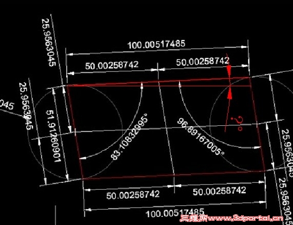

发表于 2014-1-9 21:30:03 | 显示全部楼层 来自: 中国香港
我爱用acad 发表于 2014-1-9 21:07 static/image/common/back.gif
& {1 N5 f: Z' z5 o) I7 I$ G高手,给个视频吧,
4 w, `" k' d! b3 L) b
我用的是逼近法
2 s: y6 L) _. c! f" }& e9 ^" B7 g) O, k2 @! T* y
" f7 `9 M9 _+ F& ~ 21.png 6 V) ]7 _/ C# D% z- N
1 [2 e4 J! Z7 K" f
 楼主| 发表于 2014-1-10 07:46:01 | 显示全部楼层 来自: 中国山东济南
chenmik 发表于 2014-1-9 15:07 static/image/common/back.gif
3 a7 c9 n; D; B7 F' N5 m3 X用约束做了一个。几何画法还有待 大神现身。
% b6 `5 @1 ^5 `. P  e2 y, c, W注:因cad的点的重合约束限制为端点、中点、中心点以及插入点 ...
* b* h/ {7 R+ C# Q/ g& {0 L& n# x9 [
谢谢您,老师。真心感谢;您使我认识到还有很多基础东西没有领会。

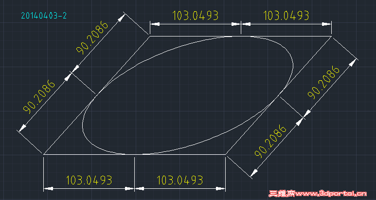

发表于 2014-1-10 10:52:08 | 显示全部楼层 来自: 中国浙江嘉兴
不是所有的平行四边形都能有这么一个椭圆,需要具体给出平行四边形的尺寸。
发表于 2014-1-10 15:01:45 | 显示全部楼层 来自: 中国陕西西安
1125387601 发表于 2014-1-10 10:52 static/image/common/back.gif  n5 `. q6 [  D
, N" J" i3 r5 Z* `0 ^: O看看16楼,对任意平行四边形都有这样的椭圆。
发表于 2014-1-10 15:16:13 | 显示全部楼层 来自: 中国浙江嘉兴
本帖最后由 1125387601 于 2014-1-10 15:17 编辑 1 r/ `* N% w% l& [& H
我爱用acad 发表于 2014-1-10 15:01 static/image/common/back.gif2 v7 Z6 ]! M* e: [; `
/ f3 t) d2 O+ |) x& I# N
额,好吧,我上午删了这个回复的,不知道怎么没删掉。。我用solidworks画出来的。
发表于 2014-4-3 23:53:58 | 显示全部楼层 来自: 中国陕西西安
画一画。
# J6 z: I7 m0 ^( b1 h& ~" g9 m- R
: E( s! |# H' U2 n" L  T 20140403-2.PNG
