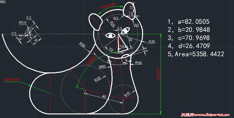

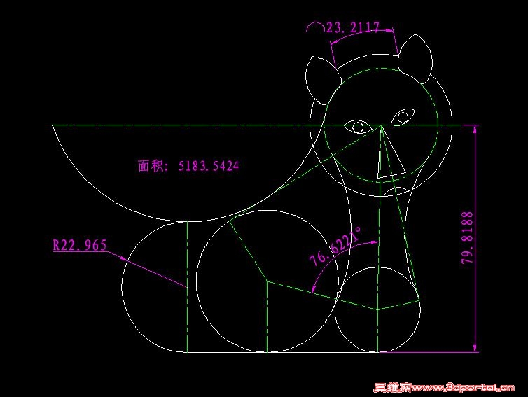

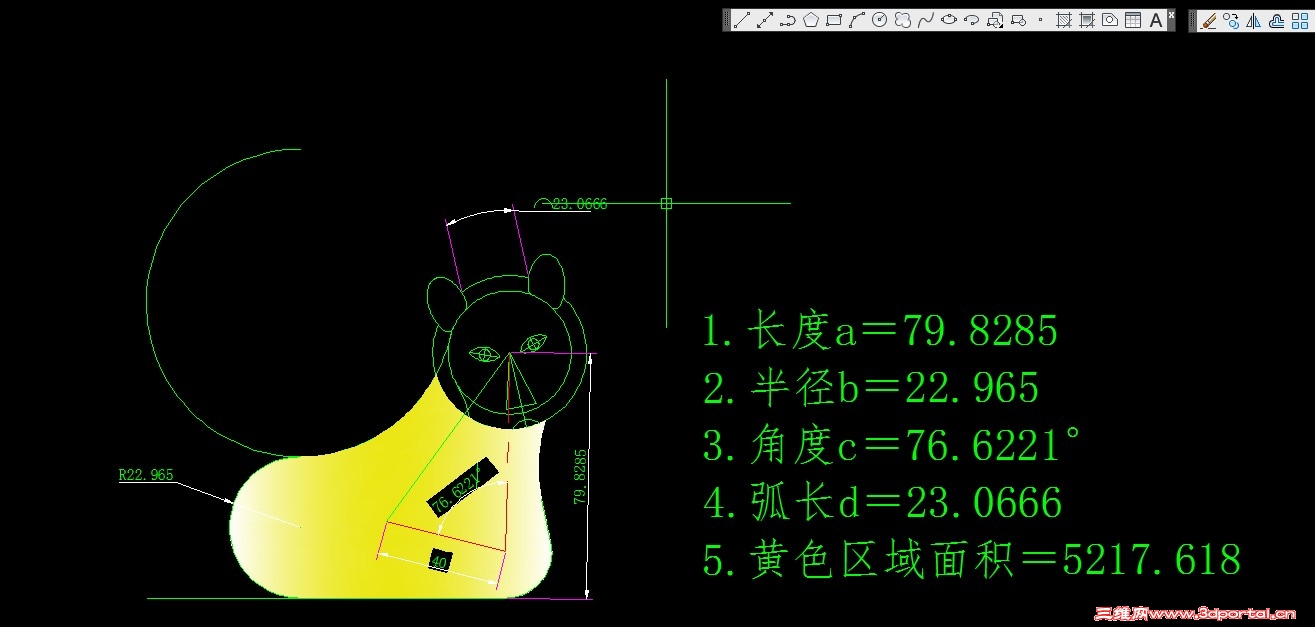

2D练习题3
7 d1 a; l& O- p. g0 |) M 2D练习题3.JPG % D" Q3 b% F* T1 i8 p' j& v" w- ?
& \. f& U- ]  ^4 q9 C% O8 t/ [" D6 E3 J5 y( M: ~
参与人数 2三维币 +35 收起 理由
2005llnn + 30 三等奖
woaishuijia + 5 参与鼓励

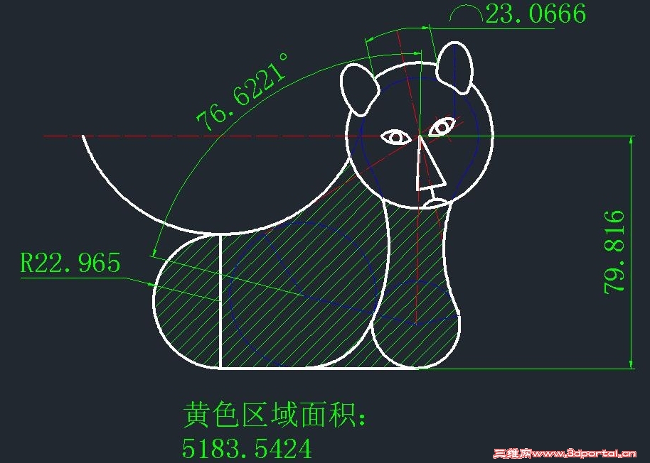

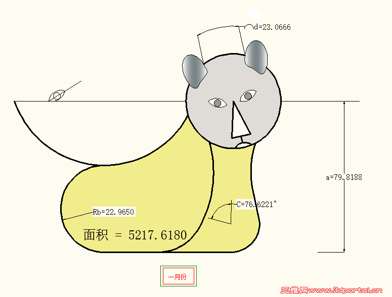

1 V  T/ N  g' j7 u0 X2 j2 ~; L) H! \1 J# ?
参与人数 2三维币 +45 收起 理由
2005llnn + 40 二等奖

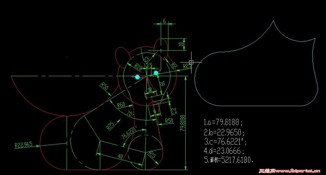

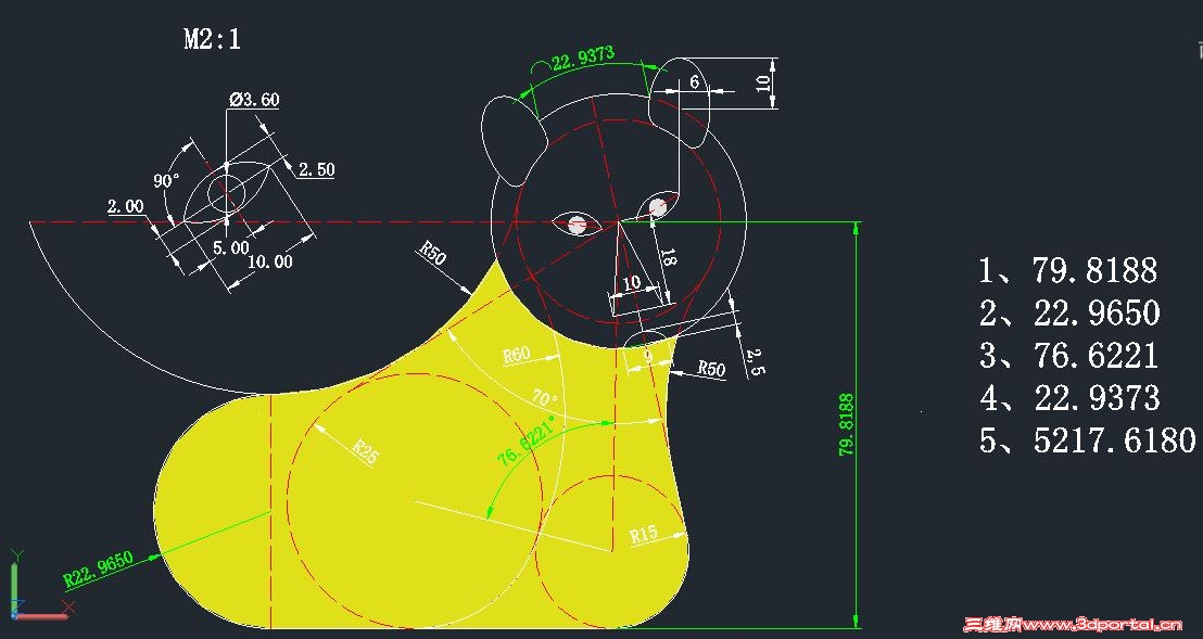

6 Z- _/ P3 [/ t: S9 V  w% _ 201401.PNG # s9 h0 K: b# O! f- x- L
参与练习
: B9 Q! v- k7 ~. {/ ?6 g
" ?, F6 |6 \' o( H/ m/ X" H6 K9 w- g- f6 G2 D
参与人数 2三维币 +55 收起 理由
2005llnn + 50 一等奖

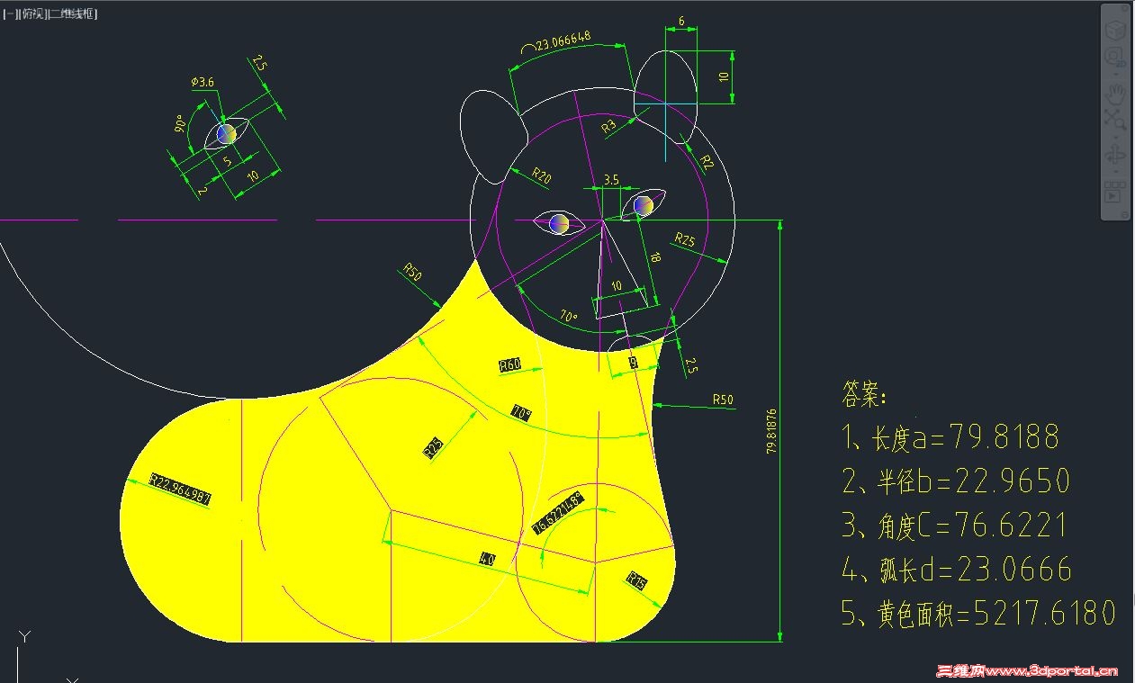

. k" x& ]* A( z6 {/ ^( v( [类CAT,重在参与:
2 x7 E3 V! L) P" J6 W

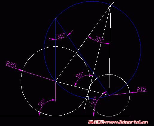

没做出来求详解。
发表于 2014-1-16 18:11:11 | 显示全部楼层 来自: 中国吉林长春
ct4273 发表于 2014-1-16 16:25 static/image/common/back.gif( f% i) v5 k, S3 s  u1 R6 O
没做出来求详解。
) O/ H& ^* z6 A Untitled-1.gif

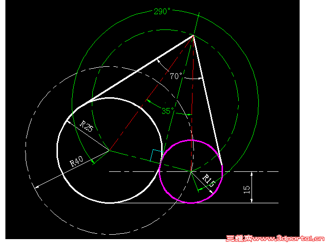

ct4273 发表于 2014-1-16 16:25 static/image/common/back.gif" ~" s% V3 T/ ?% a2 {+ z
没做出来求详解。
