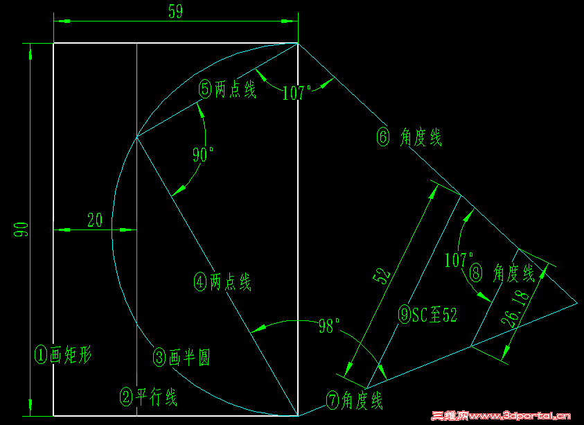

[讨论] 一张有意思的平面图,可以测试下自己对电子图板的掌握程度。
 楼主| 发表于 2014-1-13 22:32:29 | 显示全部楼层 来自: 中国广东中山

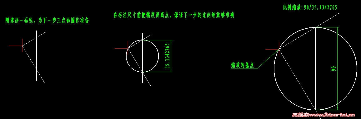

可以。看下我上面的图,认为下面的31度中心线与之共线。有了一条线。直接把这条线旋转90度不就能保证90角了吗。有关图中不同角度线,我都是用一条线,“旋转”,选好基点,转到所要的角度来做的。
 楼主| 发表于 2014-1-13 22:48:20 | 显示全部楼层 来自: 中国广东中山
( Q+ x# `2 Q/ V/ ~9 U/ w1 l' d4 M: g
哦!原来是这样。画法上的顺序不同,我是认为20的尺寸与R56的中心线在同铅垂线上,先画R65上面部分,再一直画下来,fanfu你是从90X59的矩形开始画起。怪不得不相同,学习了。谢谢!
发表于 2014-1-14 07:07:25 | 显示全部楼层 来自: 中国河南郑州
本帖最后由 fanfu 于 2014-1-14 08:04 编辑 1 D2 d/ O% O! {, T6 E! d
: \4 t* d+ I& `: V7 v  g
如果“20的尺寸与R56的中心线在同铅垂线上”,标注到那里就是有问题的。
: D6 S+ e/ c2 v/ _6 b0 o2 Y, \; D
我认为你的画法是错误的。按照你的画法59的定位就成问题,难道还要用计算器按照几何关系算出来不成。

个人的理解吧。如果20的尺寸从90的左边算起,应该直接从31度的角度线与90交点直接标出来。我上面的画法,59的定位没有什么问题,用比例缩放下,就可以定出90的右边的线。画图的原理与你都的画法相同:“圆上90度的圆周角所对的弦是直径”。我的做法:

发表于 2014-1-14 12:24:37 | 显示全部楼层 来自: 中国河南郑州
7 s$ l3 T, a, ?$ i* \9 L& U% ?9 c. [3 D7 P
按照你的说法:这样做无法保证左上的180°圆弧与Φ16是同心的。感觉这一点不对。3 J: R3 i) ~: e1 k% J$ c
3 o& S2 Q4 G! I1 v9 v$ a4 N8 W' u另:楼上采用的比例缩放并不可取,在2013中用参照缩放更科学,无需输入或计算比例。
 楼主| 发表于 2014-1-14 14:24:27 | 显示全部楼层 来自: 中国广东中山
我是从上面开始画起的,所以不同心。2005没有“参照缩放”只能这样做。看来要学习下2013版的操作。谢谢你的指教!

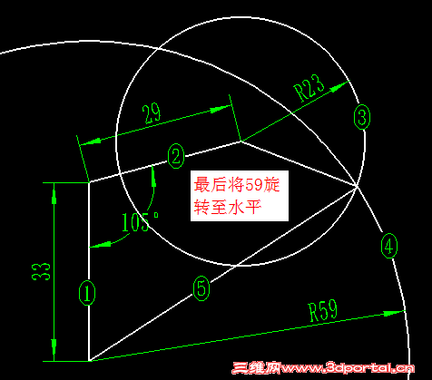

哪图中59、33、29、23及夹角105的多边形如何画出的?
发表于 2014-2-3 22:05:36 | 显示全部楼层 来自: 中国河南郑州
33/29/105°,两边夹一角,作三角形,这是中学几何的知识,第三边就是四边形的对角线,59/23/对角线三边作三角形,这也是中学几何知识。用相应的EB命令画出即可。

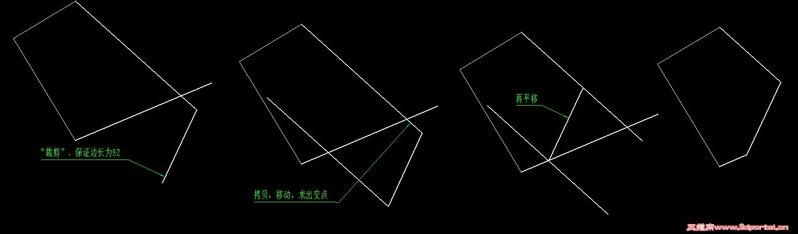

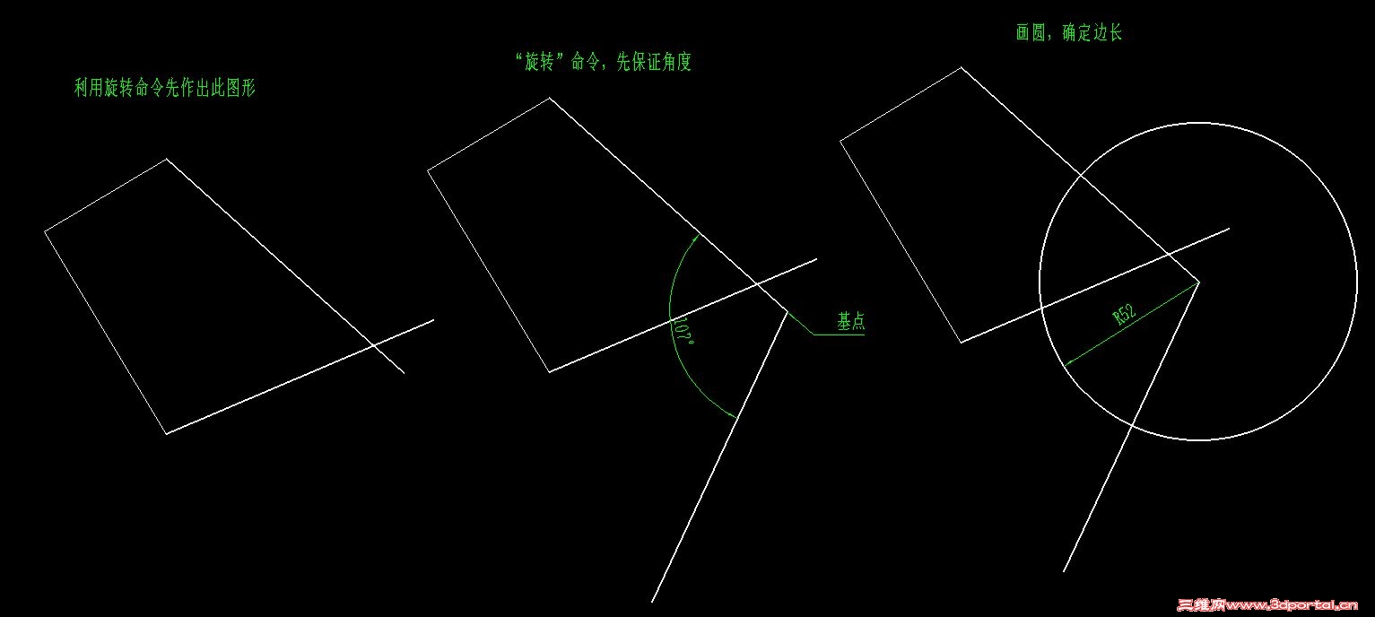

中间那一部分只有52是需要缩放出来的,其他应该都不需要的。
 楼主| 发表于 2014-2-5 11:17:49 | 显示全部楼层 来自: 中国广东中山
: }% P1 C: \$ L! f  P
* c; n$ V" F% o9 a# L' B2 `52部分,我好像不是通过缩放出来的。具体怎样做。到时上班再看下原来的做法。/ v, H& ?4 p! O7 e6 {0 \( ]

“哪图中59、33、29、23及夹角105的多边形如何画出的?6 m* c& z4 b- k: {5 B; J
我记得是:
) A2 w1 Z3 n! g, i+ C2 x1、先向上(可以任意角度,我选择了垂直向上)画33直线,以上端点作基点,旋转105度,以33的上端点为圆心、半径29画圆,来确定29的边。' f, J8 o! W# d- ]+ P
2、同样23的边也可以以59的右端点为圆心,画23的圆。
2 z$ e/ ~/ T6 F! k% p" `* {3、连接33的下端点与29的右端点,作一直线。以33的下端点为圆心、刚才作的直线为半径,画一个圆与23的圆有一个交点。
9 \; Z  t5 b7 M9 X# S4、现在就想办法把29的右端点旋到刚才两圆的交点就好了,做法是以33的下端点为旋转中心,利用“旋转”命令中的选项”确定两点“的方法来做到。
2 p5 B% M. c7 d+ D4 J- m* P* V# }(我不知是否说清楚了。迟点有软件在时,再把上面两个作图过程发上来)

) P/ S2 I( f2 H1 ^! u& v: M补上两图的作图1 k8 S, K5 _4 o# [) v3 `
" w; s  y/ L/ s  @9 _) T/ ~4 b# C0 w  U9 w* K, k  `1 m' L
发表于 2014-2-5 12:24:04 | 显示全部楼层 来自: 中国河南郑州
"59、33、29、23及夹角105的多边形"确实无需缩放,里面的七边形、七角星也不需要缩放。只有右下那个52需要缩放。

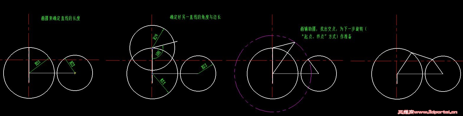

圆内的多边形如何不用缩放的方法现在有答案吗?
发表于 2014-2-10 12:41:16 | 显示全部楼层 来自: 中国河南郑州
俺是这么做的。
# X# R+ o2 e% Q( i( p4 }) e Snap1.png , X0 M: n/ D9 }  i. o7 I) ~
发表于 2014-2-10 12:42:49 | 显示全部楼层 来自: 中国河南郑州
bhc2008 发表于 2014-2-10 09:54 static/image/common/back.gif
+ ^9 U0 S# |) Z9 ~& U. b# Y圆内的多边形如何不用缩放的方法现在有答案吗?
3 Z1 @& Q/ c7 K$ d* S画好七个小圆后,里面直接画七边形就可以画出来的,不需要缩放的呀。
