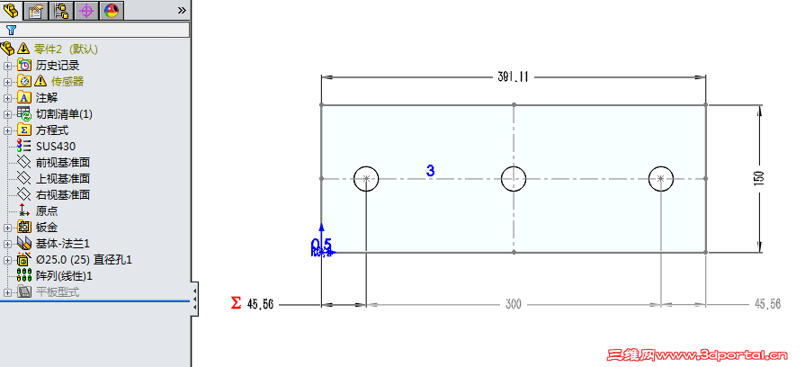

[求助] 开孔问题(大多数人可能会遇到)

阿丹兄所言极是,要是约束边距的尺寸,可以推出总长度,比较简单。
" M  y# w2 r# Q! v/ u; n5 I/ m' X0 b4 l4 L9 ]: j# ?

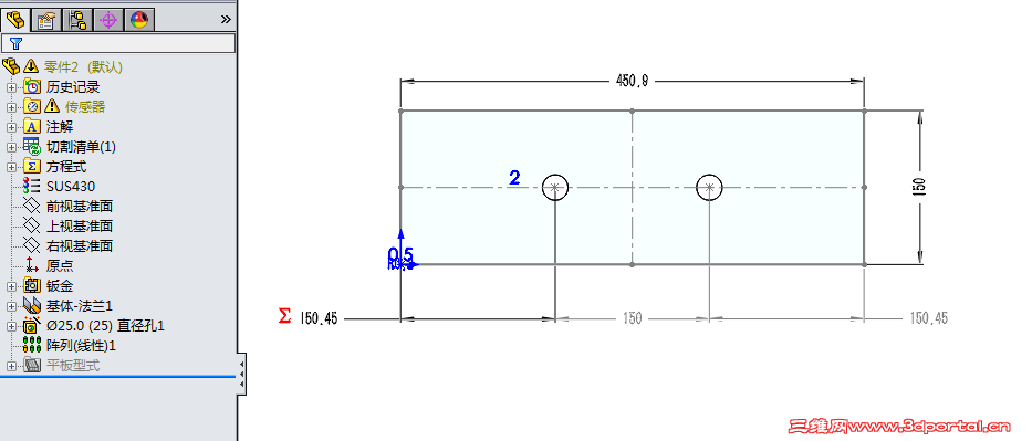

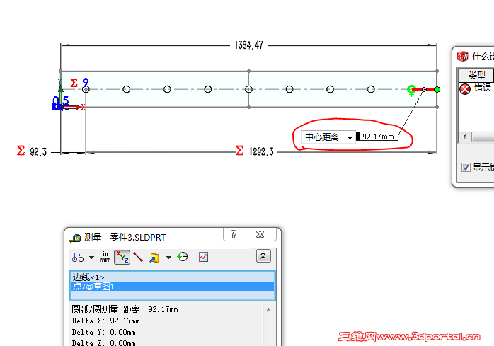

也都不是很了解楼主的意图,按照自己的意图,尽量达到楼主的要求,不知是否可行?
& h  R) }7 _8 j" D6 T" B阿丹兄看出是使用了iif语句,使用iif语句也许可以做到楼主的要求,通过建模报错来提示,尺寸关系有误,需要调整,不知如何?

两边等距,加上这样一个报错功能(问题1的要求),应该OK啦,不用使用iif语句来限制边距,就是你动画的做法。% g8 m- q6 R3 d3 ^

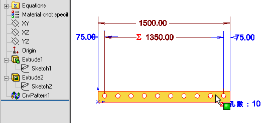

簡單做了一下,數量少于2會出錯,奉上劣作的源文件。(2008版本)

9 x6 n  H5 A! D感谢,大多数情况下两边孔是控制在50-160之间(有时也有变化)

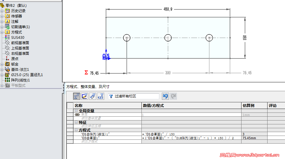

* x: S  `$ u  [" W+ z  F步進150,最大余數就是150,每邊步進差就是75,如果下限是50,上限就是125。
. z9 @5 k$ _1 d- n/ q; C
& m. }: Y0 @% u如果要求50-160之間,會出現多解情況。

6 z7 A( \, `/ I非常感謝你的指点,你的附件里的做的很好

! F6 f' k9 g1 T4 X- ]& U要在50-160之间的话,用我的报错方法可以自由设定范围的,你试试

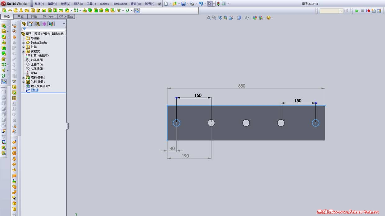

本帖最后由 hero522 于 2014-1-17 15:21 编辑 ! k/ Z/ I' [  P/ j; z- I1 b* [
1 z* e% I) w0 @& @" mA.邊距50-150條件設定有問題。如下圖,第1孔邊距40,第2孔邊距190。
% A& A- r+ H, v0 H        鈑長680時第一孔畫與不畫都不符合要求
; T- G5 m% o* F/ C, P. JB.邊距變更為50-200,用區域填入也可達到樓主要求: d1 _: G, _) J7 Z2 G& K' W2 y
