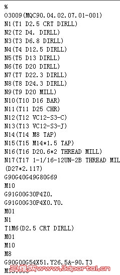

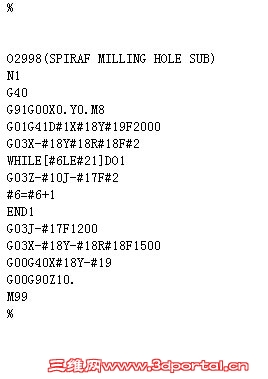

为了支持楼主,上一个正在加工的铣螺纹宏程序
6 r; c6 n; R2 C
0 M0 [# K( Q1 Q8 B
有G41刀补铣螺纹子程序
有G41刀补铣螺纹子程序
程序头,,4轴主程序开头
程序头,,4轴主程序开头
铣螺纹主宏程序
铣螺纹主宏程序
铣孔子程序
铣孔子程序
程序.rar
2.28 KB, 下载次数: 3

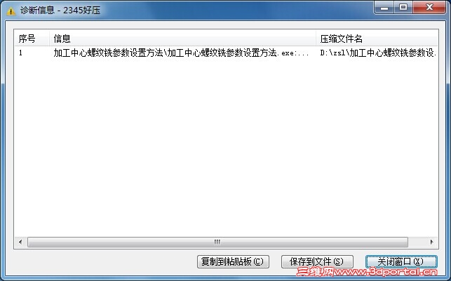

发表于 2014-7-24 18:17:24 | 显示全部楼层 来自: 中国江苏无锡
为什么我解压老是出问题呢,就用的2345解压,
