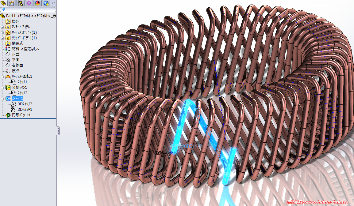

# d, [" B3 D- l, ~- O看了一下 D大的解說,,陣列的想法咱沒有錯誤,,錯誤的是,,,掃描方法。。。。果然是要2個3d草圖。。。9 l1 d# x6 E8 x; z( c* Z
咱偷懶直接用平面畫圓掃掉了。。。( L" a! B9 ~5 O; o. R7 e+ [  @) S
: S7 G* G6 c& l9 i1 g  Y+ j追加,其實分割線的草圖定義也是可以的。。。。如果想間隔一個,那麼就等於折線少了1/2個週期,如果是跨越2個,則少了1/3個週期,這樣迭代下去,在陣列的之後直接間隔數x360/分割數 就可以實現。。。。不過陣列數字要-掉多餘的週期數。。。

感謝教程,回去咱重新做一下。不過掃描那裏,確實沒什麼好方法。大概知道要用3d草圖做垂直,不過不親手試試看還是什麼都不好說。

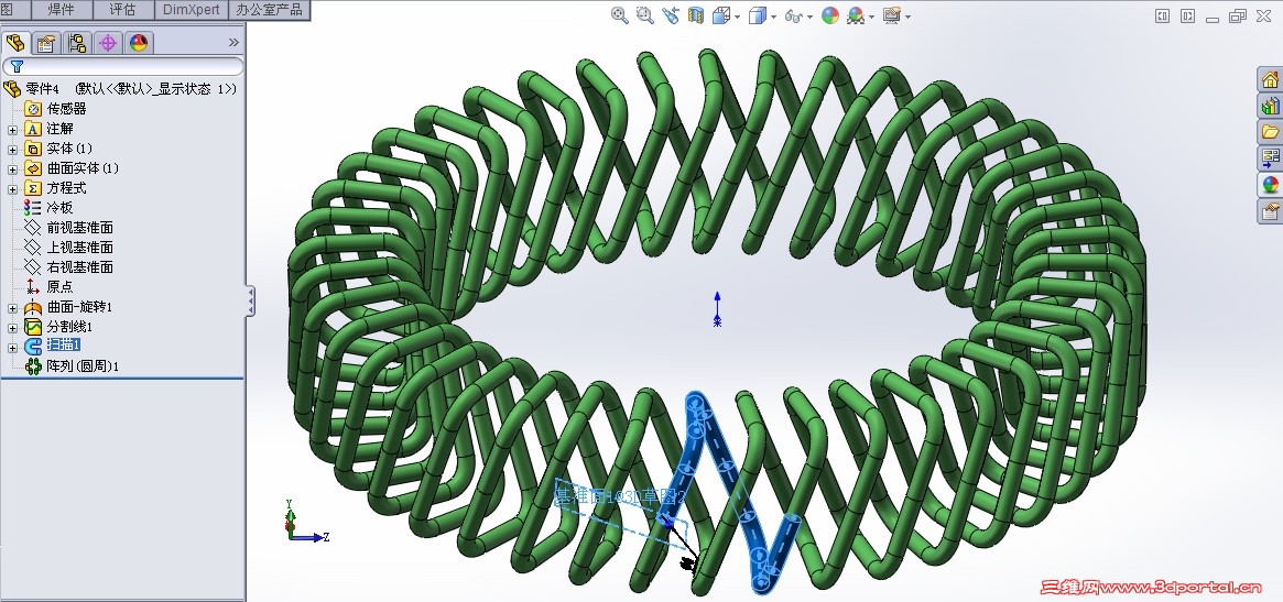

丹大大不愧是丹大大,这种建模我就是想破头都弄不出来。要不是丹大大出教程,我还真准备卧薪尝胆了  上图展示下大师的教育成果。

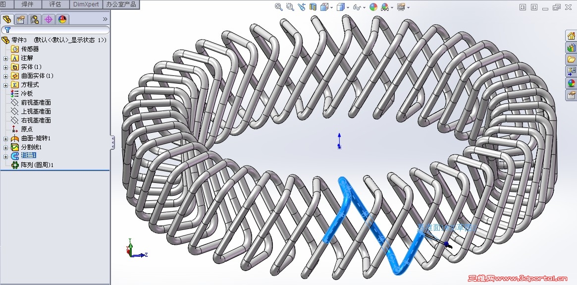

再来一张

解決了手懶(不畫3d草圖的怪病),果然如D大所說,想開了確實應用就容易多了。。。。
; |# i) H& v: z" D. ?不過話說這種陣列真的很卡。。。。才55,移動縮放就很吃力了。。。
