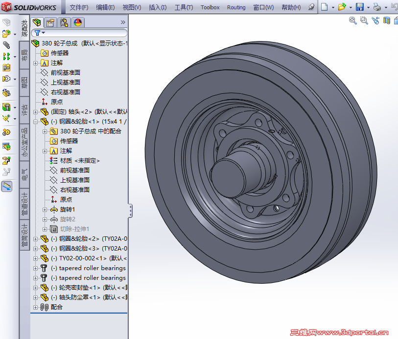

: c' B4 B- l( K/ U用别人电脑画的,别人要用电脑了,就画成这样了,0 z% A! I' N* _( B# s
还有几个小件没画,螺栓、螺母等标准件没加。
7 O$ ?8 T2 l! H: W/ u! Z* ysw 2012 版文件: 380 轮子总成.rar (2.51 MB, 下载次数: 33)

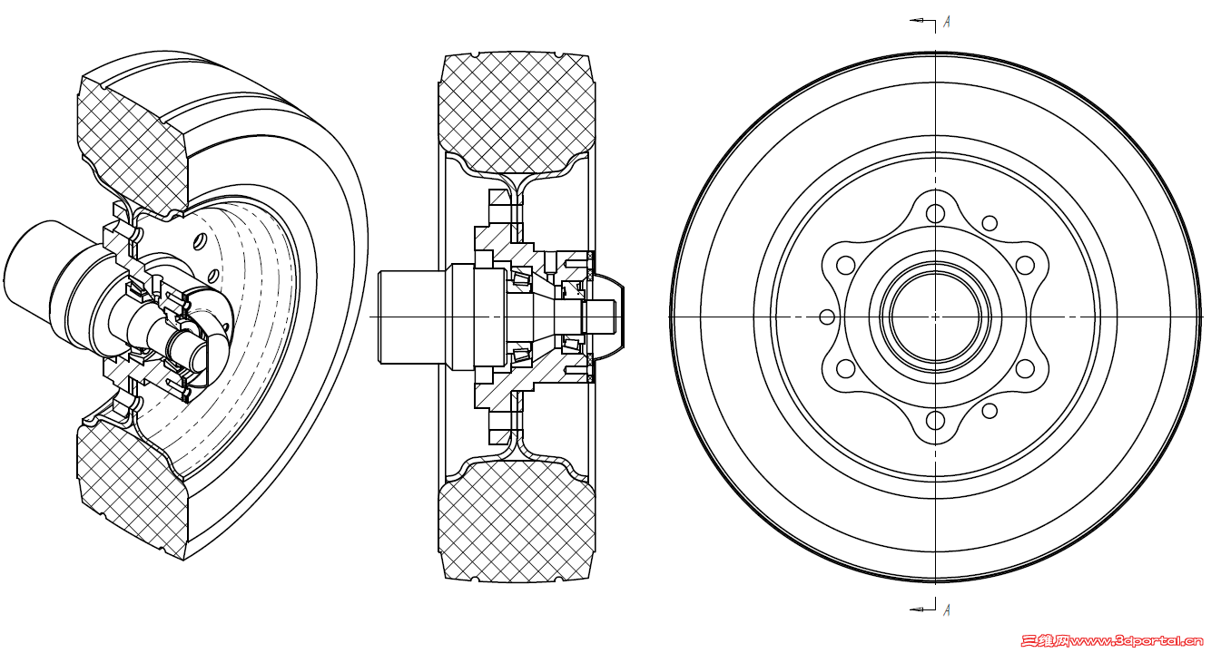

/ P1 @! E6 n& Z8 Z! m" k2 n恩 .. 原来三维图就是这样的 - - 新手看好复杂的说

26楼的图是工程图
8 S( V/ L1 y( R: B+ E设计时装配体的图是下面这样的& ^" p6 z; t& x3 N6 ?2 Z
 楼主| 发表于 2014-2-12 16:12:11 | 显示全部楼层 来自: 中国上海

设计时装配体的图是下面这样的
' Q5 T6 D2 G+ \# ^7 E还有装配图啊 - -  这个图是最右侧的一部分吗 ?..
$ r4 S- u" ]* ?7 i* e* J% ^: P
sw 里有零件图、装配体图和工程图,先要画零件,然后用零件组成装配体,最后出工程图用于制造。: C3 T6 {7 h. b4 S5 V4 C
7 X5 s. G1 ?" f) D& J& d26楼的图就是29楼装配体的工程图,中间是剖视图,左边是剖视图的轴测图,右边是一个投影视图,这三个视图指的都是29楼这个装配体。
, C: w$ j" O4 L4 n
! k5 e& b) S+ Y: ~6 o  S26楼的 ...
9 o" T8 A' p- |) K: I" Q
恩 从最初始的单个零件 到 装配成型 最后出工程图这个流程 理解了  .. 另外的图我要自己理解一下了 .. 虽然没什么希望 大师  有问题还是需要多多照顾 ..
