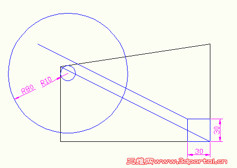

发表于 2014-2-20 06:57:21 | 显示全部楼层 来自: 中国吉林四平
首先,在梯形左上角用"相切,相切,半径"方法画R10圆;再画与R10圆同心的R80圆;在梯形右下角画30*30正方形;画梯形左上角到右下角的对角线,并将其以梯形右下角为基点,复制到正方形左上角点., Y) _& _# f& t2 j+ j3 K
Untitled-1.gif 5 ~6 e: o' x, D6 g9 b
将正方形以左上角点为基点,移动到新直线与R80圆的交点,并以该点为圆心画R30圆8 x; j3 E- x7 q# N8 ?$ \( P
Untitled-2.gif 0 z. j: k3 j/ S8 K
画出R20圆,删除用过的辅助线和圆,最后"参照缩放"三个圆,梯形左上角点为基点,梯形左上角点到正方形右下角点为参照长度,梯形对角线为新长度.& K7 n1 k+ F% H: H6 F7 [' D  M

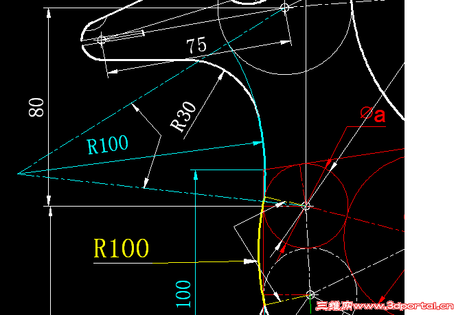

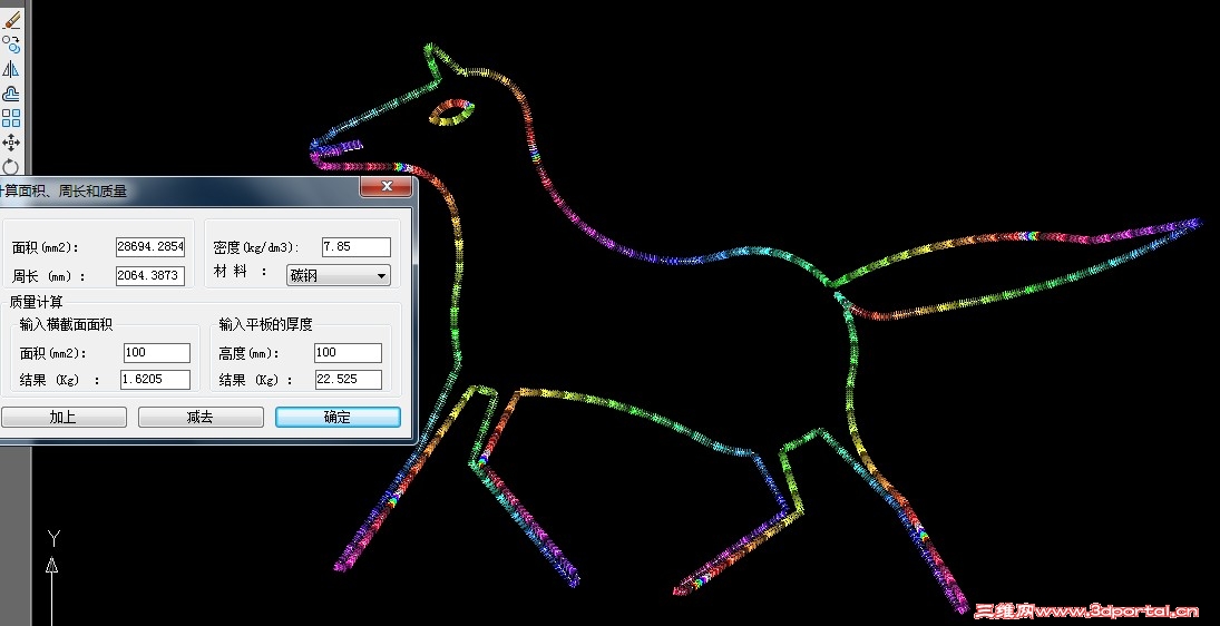

发表于 2014-2-20 09:17:33 | 显示全部楼层 来自: 中国安徽合肥
计算面积因为涉及到很多细节我就不说了,为什么弧长98.2961不对?我看了一下,很多答案都是这个,不止是我一个。
发表于 2014-2-20 09:29:40 | 显示全部楼层 来自: 中国吉林四平
大隐于市 发表于 2014-2-20 09:17 static/image/common/back.gif
$ V) P) I  t2 O5 `计算面积因为涉及到很多细节我就不说了,为什么弧长98.2961不对?我看了一下,很多答案都是这个,不止是我一 ...
& w6 ?5 h& r4 T5 A- o; }4 V( h你把左边第二条"马腿"的位置摆错了.) o4 t9 g* Q8 L3 H+ k
该"腿"左上方直线的上端点是"马身"左下小圆与"马腹"R200圆弧的切点,而不是小圆的下象限点.

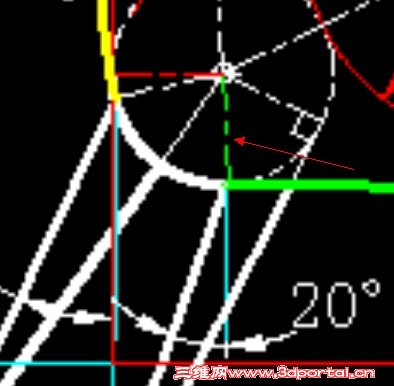

发表于 2014-2-20 10:30:13 | 显示全部楼层 来自: 中国安徽合肥
woaishuijia 发表于 2014-2-20 09:29 static/image/common/back.gif
  t" y/ e, A( B你把左边第二条"马腿"的位置摆错了.. n( k* f: P$ l$ y) V
该"腿"左上方直线的上端点是"马身"左下小圆与"马腹"R200圆弧的切点, ...
2 x2 u& b- o$ n我有点疑义,把这块的图片放大后是这样: QQ截图20140220102517.jpg
" L5 @4 L2 \# }% }6 X从图中可以看出绿色虚线是R200圆弧与小圆相切点与圆心的连线,但第二条“马腿"的白色粗线端点与绿色虚线端点并不重合啊。

发表于 2014-2-20 10:41:26 | 显示全部楼层 来自: 中国陕西西安
这次练习题确实有不太清楚的地方。5 t. U% F# H1 c. ?6 Q5 f! D# d
可能是图片像素太低了。/ [% w2 M8 c# X* A
我画图时,“马”的前胸部两个R100交于哪个点就是猜着画的。

发表于 2014-2-20 11:12:29 | 显示全部楼层 来自: 中国吉林四平
大隐于市 发表于 2014-2-20 10:30 static/image/common/back.gif! b% h6 \* @( |1 D! S$ C7 q% A
我有点疑义,把这块的图片放大后是这样:
; V2 I8 {" ?, X/ }从图中可以看出绿色虚线是R200圆弧与小圆相切点与圆心的连线, ...
$ U4 M0 H/ F+ J/ P) A* v/ Q8 X
很显然,小圆下方两条兰色细实线都是作者用来指示"马腿"位置和角度的."正"下方的兰色细实线上端点与R200圆弧的左端点是重合的,且与小圆的圆心不在同一个垂线上.
发表于 2014-2-20 11:24:54 | 显示全部楼层 来自: 中国吉林四平
我爱用acad 发表于 2014-2-20 10:41 static/image/common/back.gif* ~9 m1 n$ I8 M) g, \$ W9 A
这次练习题确实有不太清楚的地方。
- m* A. L6 h& c5 I' D可能是图片像素太低了。
. k: Z# J7 e; }7 Q- W我画图时,“马”的前胸部两个R100交于哪个点 ...
% Q; T# X/ L7 F) h
我倒是觉得作者已经交代得很清楚了5 S) A6 l; P% ^
作者画了许多中心线和细实线等辅助线,还有多个单点,还用了不同的颜色,都是为了说明线与线之间的位置关系的啊! Z0 A; u; H" o- n2 V* x
看来有不少同鞋没理解作者的良苦用心哪, D/ g5 ~. C; i* A8 C, s9 c; {

发表于 2014-2-20 12:34:38 | 显示全部楼层 来自: 中国安徽合肥
oxm44 发表于 2014-2-20 11:40 static/image/common/back.gif
0 G: `) @7 X& L5 r( ~图上指示得很清楚的:
: }' T* H8 @6 }  x从图上能很准确的判断出青色圆弧是与黄色圆弧相切,还是与红色圆相切?

发表于 2014-2-20 14:37:29 | 显示全部楼层 来自: 中国江西南昌
大隐于市 发表于 2014-2-20 12:34 static/image/common/back.gif
% g- t8 c8 K& S6 K. T, ~从图上能很准确的判断出青色圆弧是与黄色圆弧相切,还是与红色圆相切?
4 v# P, |! s0 X& y: `( R
按图示要求,青色弧与红色弧相切!这不是很明确的么?!- a6 I$ X- i; g( I2 A2 G' \
与黄色弧是什么关系,还用讨论?

发表于 2014-2-20 14:56:55 | 显示全部楼层 来自: 中国天津
4 V$ o7 F) a( i& N5 I% {, J9 G
0 E& X- z, c$ A. W' S  m你把左边第二条"马腿"的位置摆错了.
/ Q3 q) Y; U' j6 g该"腿"左上方直线的上端点是"马身"左下小圆与"马腹"R200圆弧的切点, ...
# e; i: `# D$ g给我的感觉 第二条马腿的是与 圆a的圆心 和 白色圆的圆心 连线的延长线相交,相交点位于绿色的R200圆弧上。图可以放大看到 1.PNG 1.PNG
发表于 2014-2-20 15:29:56 | 显示全部楼层 来自: 中国安徽合肥
( `' B$ x4 W/ P. @3 K% ?% t! [
oxm44 发表于 2014-2-20 14:37 static/image/common/back.gif
) ?! P/ j  L' m% e' B6 W$ g9 J按图示要求,青色弧与红色弧相切!这不是很明确的么?!$ x, t/ j/ u5 Z, Z0 P, V
与黄色弧是什么关系,还用讨论?
8 ^: q* X: k9 m- w照你的说法,应该会出现青色线和黄色线相交的情况,这个时候要不要修剪多余的部分?如果要修剪,图中的圆心连线怎么画出来?4 l2 _& D1 q3 ~6 e. E: r6 M( ?
( ], F$ f+ B$ t+ W修剪后:3 C3 [0 d' V1 R6 i* B1 D
QQ截图20140220152846.jpg 1 R+ t5 U) K2 X- S/ o2 V
从图中可以看出,两条线修剪后出现尖角,不是光滑过渡。如果青色线与黄色线相切,然后修剪多余的黄色线,使得青色线平滑过渡到黄色线岂不更好?5 @# V, ?+ E, K+ t
有不清楚的地方,拿出来讨论有何不可?你的语气太霸道了吧!
0 ^- X3 S8 `$ h2 b: {9 r" l# O
2005llnn + 5 技术讨论
发表于 2014-2-20 15:47:48 | 显示全部楼层 来自: 中国吉林四平
赶路人 发表于 2014-2-20 14:56 static/image/common/back.gif- f: u" M" d# ]* p; [
给我的感觉 第二条马腿的是与 圆a的圆心 和 白色圆的圆心 连线的延长线相交,相交点位于绿色的R200圆弧上 ...
& C, b* i$ w8 F& R3 a6 A" ]
把简单的事想得太复杂了,呵呵
+ M  t4 ~  b: Y9 R; A/ {% X如果是延长线,为什么用两种颜色呢?  h  O1 \# g, _( \# e+ N$ L; Z, I
其实那条绿色的中心线是作者用这种方法告诉你R200圆弧与左下方小圆在这里相切.
