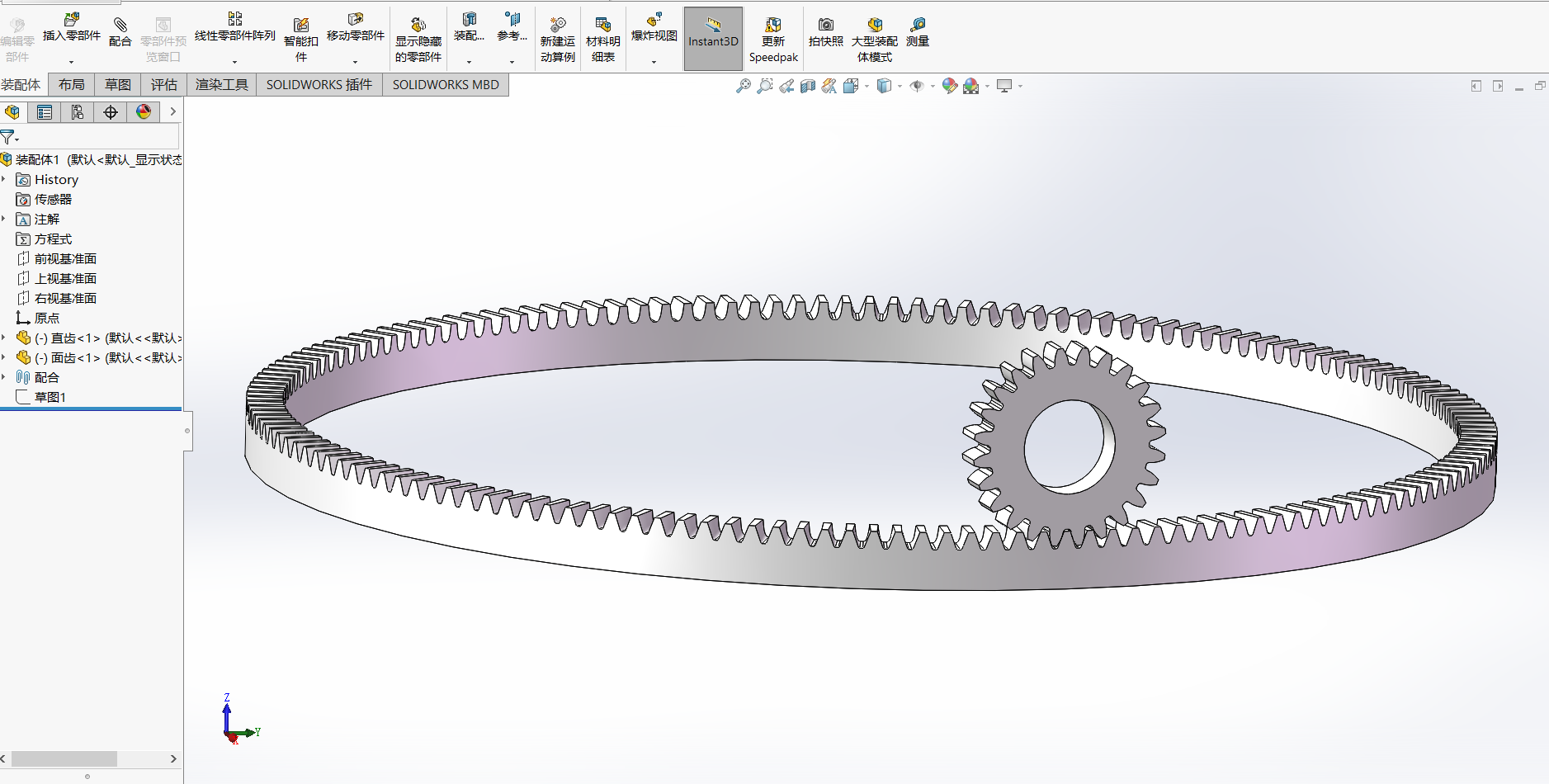

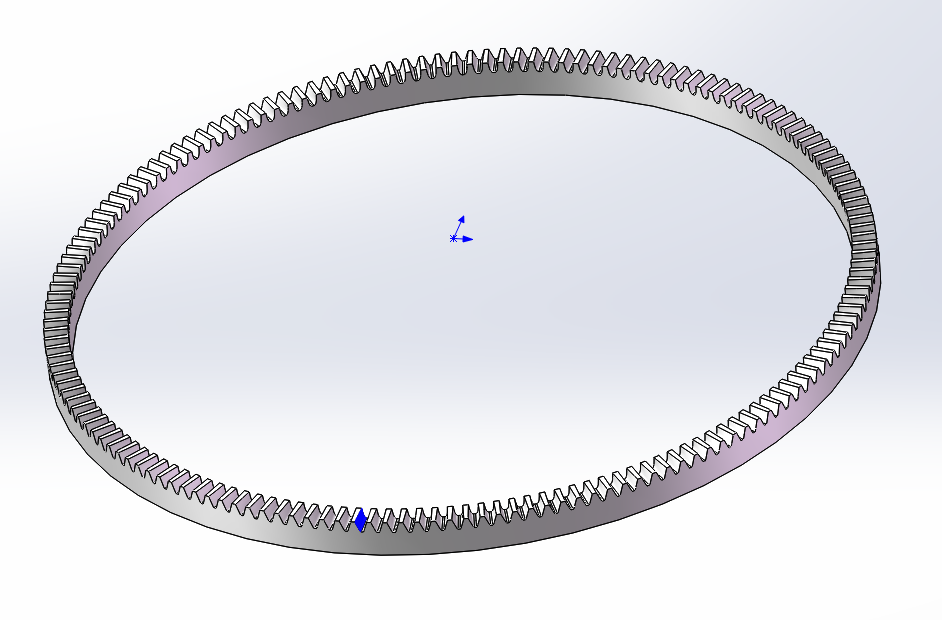

' g. Z, w4 u1 @& o面齿轮全貌( [) `4 t0 C9 t+ D, h5 Y
+ M/ ^5 W7 W% ^" N7 m/ b, v 面齿轮全貌.png
' k5 M/ E* ^4 U, c7 a; N* F9 Z& N; {, Y6 o' C" K
面齿轮与直齿啮合
: [4 [% i1 k; C" A# }/ `  k9 V  w$ R; U: n$ x3 |

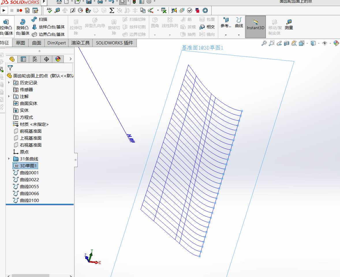

现在,制造方采用数控机床按曲面加工面齿轮的齿面,要求有沿齿向的曲线坐标点,见下图& N+ e9 o6 _1 ?9 G
' X* |& y6 z  O. _( _( H$ @图中沿齿向,我做了5条曲线,在3D草图上取点做的曲线,用的是一位大师的"取草图点的宏",做了一些适应性小改动。- W9 r4 Y1 c3 g3 ~1 a. `
恳请两位老师帮帮我,做个"宏",批量做出齿向曲线坐标点(这是与5条曲线一个模式的,5条是其中的)。下面我传上SW文件和"取草图点的宏"代码
2 ]: I. T7 Z$ C: a& O
& P; i/ @; r# Q' f, a) G; F6 D
2 k9 h) y+ R+ R3 w6 {2 }
面齿轮齿面上沿齿向的曲线.zip (246.9 KB, 下载次数: 0)
发表于 2020-7-8 23:47:13 | 显示全部楼层 来自: 中国四川成都
批量做齿向的曲线,比较密,间隔0.025mm,整个齿高上有100条曲线,一条一条做重复劳动工作量大。
( s, v7 J0 p" r) ?3 N我的思路是循环语句一步一步地改变3D草图的基准面到坐标原点的距离,从而得到一系列坐标点,然后取出坐标点成.sldcrv文件……可是我不会"改变3D草图的基准面到坐标原点的距离"宏语句,非常希望得到两位老师的指导和帮助,我先谢谢你们了。
