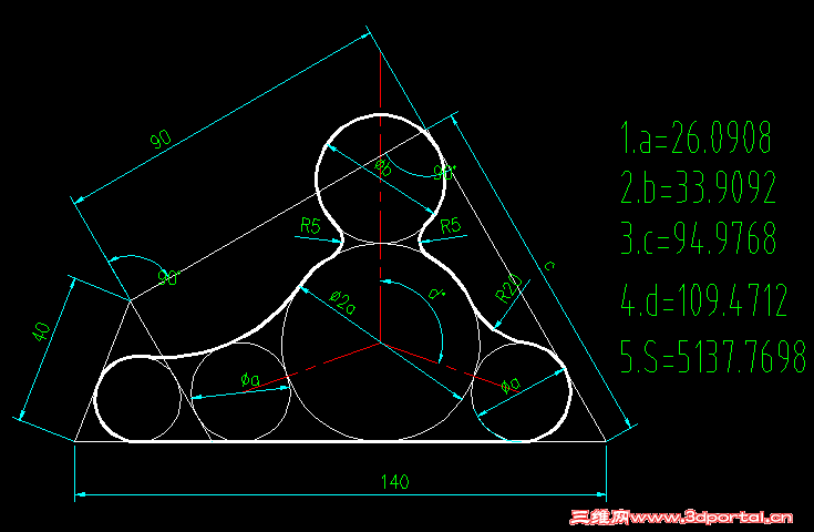

楼主: 2005llnn
[推荐] CA D几何作图竞赛题(2014年3月),竞赛结果已公布
发表于 2014-3-14 11:31:21 | 显示全部楼层 来自: 中国安徽安庆
6 B5 J3 C1 j7 r$ M. v: U, F! O+ [7 z' C3 ^4 w, S4 F: G
交作业,:)
. N/ O$ ]1 a- S9 v 捕获.JPG 3 \: R8 u$ W; G) s, O) ~
# T% H: A* U8 Y, m, T
参与人数 2三维币 +55 收起 理由
2005llnn + 50 一等奖
woaishuijia + 5 参与鼓励

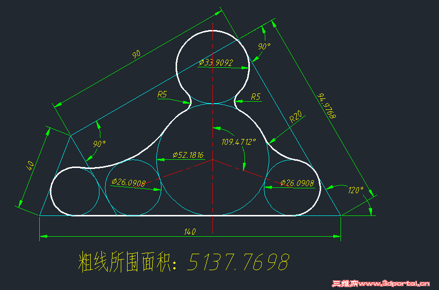

发表于 2014-3-20 03:07:57 | 显示全部楼层 来自: 中国吉林四平
本帖最后由 woaishuijia 于 2014-3-20 03:15 编辑 0 h! W! N& L  L- I/ h( ~
- }2 Y% C& l0 b8 z; i$ A; ~ Untitled-1.gif & t* m# ?3 t) c
Untitled-2.gif 1 t* G; Y0 H2 s& z$ B
2005llnn + 5 技术分享

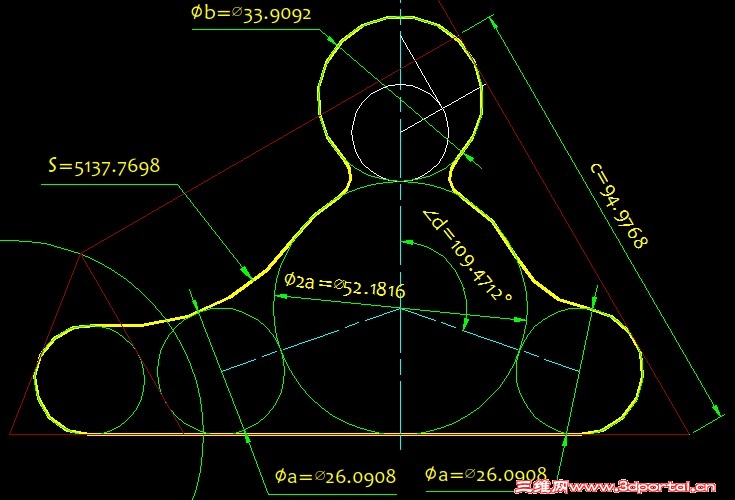

发表于 2014-3-20 08:13:18 | 显示全部楼层 来自: 中国江西景德镇
有人讲一下这个怎么做吗
发表于 2014-3-20 09:47:30 | 显示全部楼层 来自: 中国湖南长沙
43楼,版主给出画法啦
发表于 2014-3-20 10:50:39 | 显示全部楼层 来自: 中国山东淄博
43楼的哪个黄线是怎么画出来的啊?

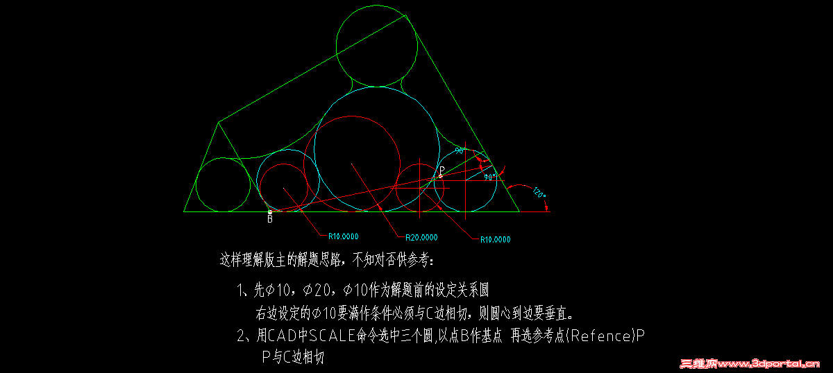

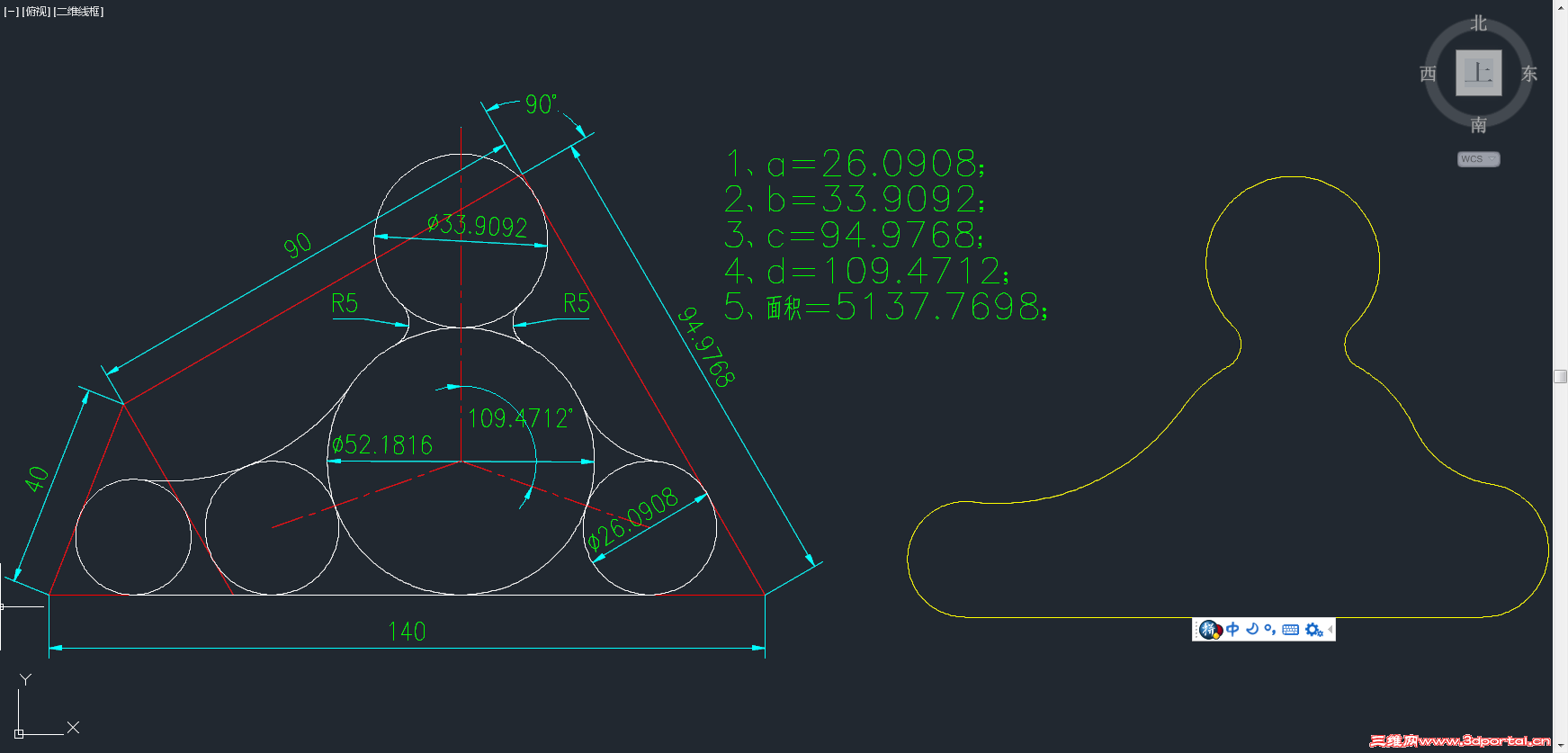

发表于 2014-3-20 10:51:44 | 显示全部楼层 来自: 中国安徽合肥
学习,理解是否正确,请指正。
( ]" t9 D+ g7 N1 P
2005llnn + 5 技术讨论
发表于 2014-3-20 10:52:53 | 显示全部楼层 来自: 中国天津
本帖最后由 wjiafu72 于 2014-3-20 10:55 编辑 + X# U4 V+ I, V8 F7 E  }
woaishuijia 发表于 2014-3-20 03:07 static/image/common/back.gif
9 v% H  i0 m# }( l4 F+ X( g( q: Q; R! b. O# Y; ?0 Z
版主请教下,图中的黄线和绿线是怎么画出来的?进行缩放时怎么捕捉的端点?谢谢!

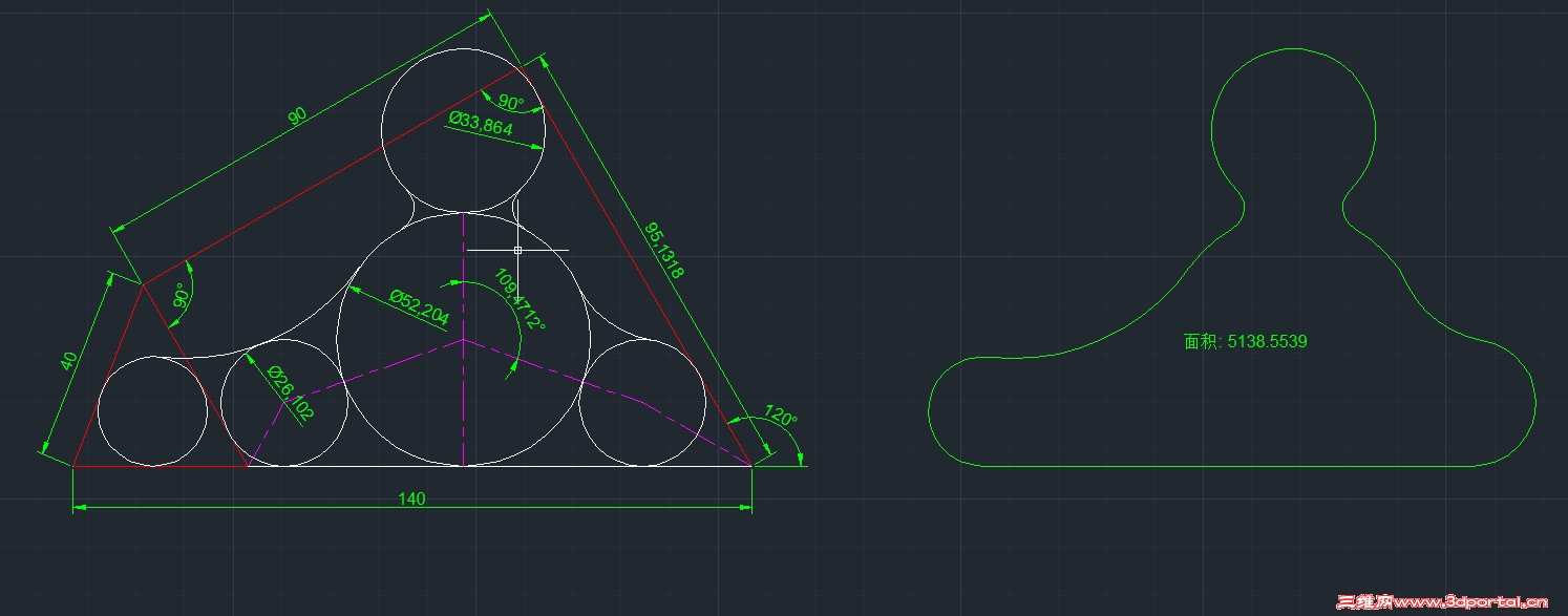

发表于 2014-3-20 11:07:26 | 显示全部楼层 来自: 中国安徽合肥
根据版主的思路,再发散一下。见下图:
woaishuijia + 5 技术讨论
