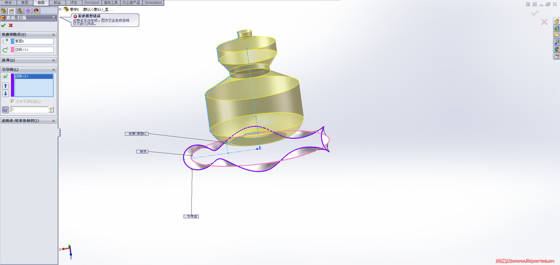

[求助] 按不老叔的扫描曲面方法扫可乐瓶底为什么出褶皱?

看了一下,楼主好像明白了原理,我也画了下,但不行,帮忙看看原因

# n) x5 H0 X4 i+ B$ Q路径别到图中点边线,直接点设计树中的草图,自己刚学会,不知能不能讲明白,呵呵

还真是,刚刚我试了一下,搞定了
