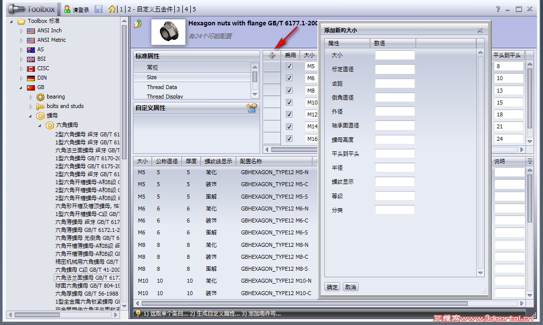

大家是给我出主意,我先谢了。但是能不能看清楚题目之后再出主意呢?我在最开始的申明中就提到了不要自己建立库的方法。而是在toolbox增加数据达到和toolbox一样效果的方法。

2013是可以自己敲的
发表于 2016-11-23 08:47:31 | 显示全部楼层 来自: 中国广西玉林
2013可以自己配置,增加自定义配置,但配置好的数据保存在哪?我想移植到其它电脑或永久保存这些数据,知道的大神说说,我开始以为保存在swbrower.mdb,结果把此文件拷贝到另台电脑没用,还是以前的数据

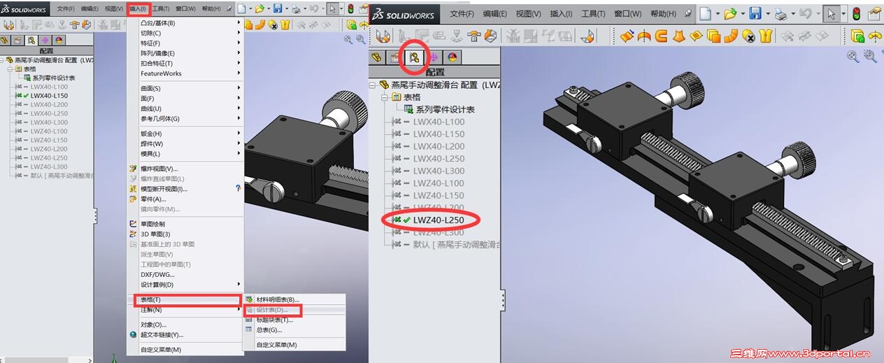

建系列零件设计表: 插入=>表格=>设计表  附实例【燕尾手动调整滑台】SW2015版
燕尾手动调整滑台.rar

可以在某个toolbox零件的基础上进行编辑,我做过一个组合螺钉的toolbox零件。
