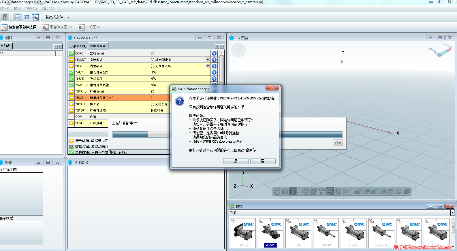

shui2012 发表于 2014-3-28 14:27 static/image/common/back.gif
) w) N( g0 X9 m" W0 _
总经理,怎么我会出现这
发表于 2014-7-4 09:54:17 | 显示全部楼层 来自: 中国河南安阳
ln0108 发表于 2014-7-3 15:42 static/image/common/back.gif
/ P3 D9 q- b  ]# |& J总经理,怎么我会出现这
6 _8 f* i8 j1 k! z+ j8 x已经搞定,是不能在D盘运行,也可能和2个字符有关,反正已经正常了,还是感谢!

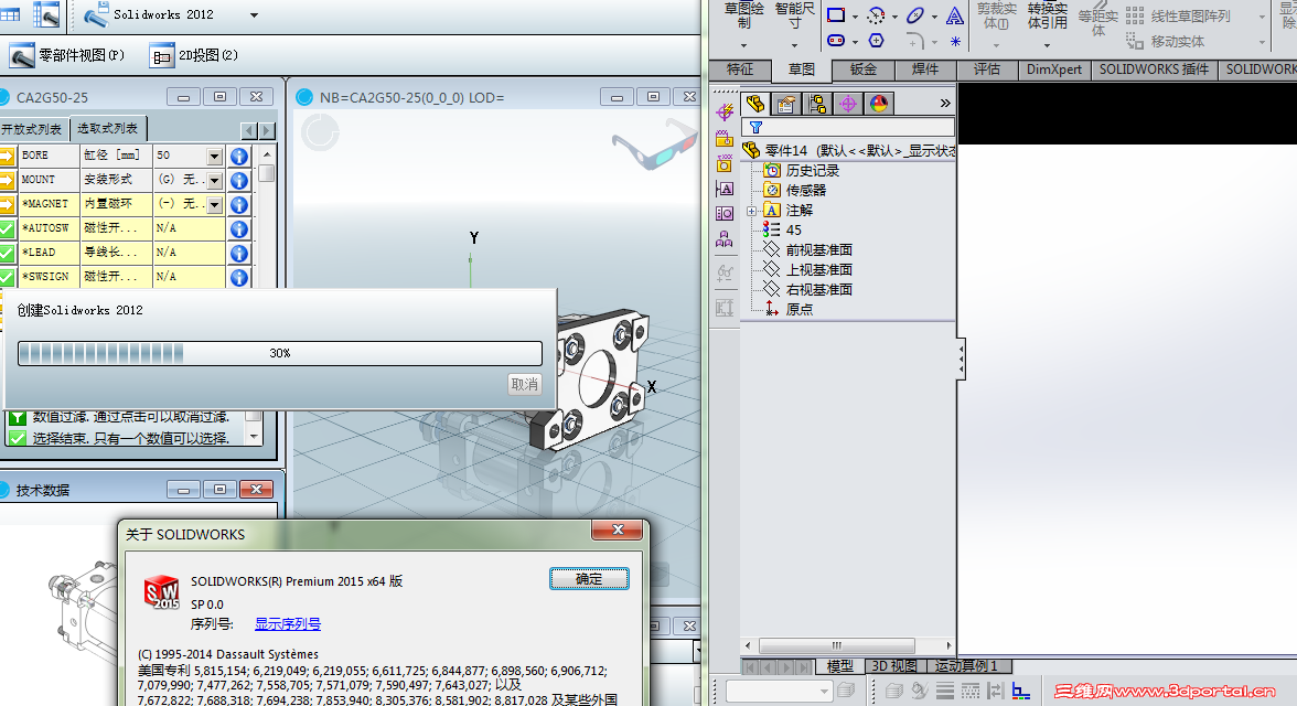

发表于 2014-10-26 06:24:18 | 显示全部楼层 来自: 中国江苏无锡
谢谢楼主,但这个版本不及2012版本,SW2015不能用!
发表于 2014-10-26 09:52:44 | 显示全部楼层 来自: 中国广东东莞
fushuixiu 发表于 2014-10-26 06:24 static/image/common/back.gif/ J" _- H/ ^' w+ }, |* ]7 S. d
' o* v5 d/ A$ z
可以输出“SolidWorks Macro 3D”宏程序,运行sw→工具→宏→运行(浏览到生成的宏程序)
发表于 2014-10-26 21:27:44 | 显示全部楼层 来自: 中国江苏无锡
# C. d' J' M- I2 V& U" Y
shui2012 发表于 2014-10-26 09:52 http://www.3dportal.cn/discuz/static/image/common/back.gif
9 y# \0 W) d5 ^/ S* E可以输出“SolidWorks Macro 3D”宏程序,运行sw→工具→宏→运行(浏览到生成的宏程序)
. ]4 p, _$ v! ]! }
: I, t3 ?% R2 B- j这个知道的,但SMC2012版可以直接在SW2015中生成三维模型,反而SMC2013版,却要认SW的版本,无法直接输出。
发表于 2014-10-27 08:38:24 | 显示全部楼层 来自: 中国广东东莞
fushuixiu 发表于 2014-10-26 21:27 static/image/common/back.gif
4 ]3 p# C  \# Z0 |这个知道的,但SMC2012版可以直接在SW2015中生成三维模型,反而SMC2013版,却要认SW的版本,无法直接输 ...
/ T  }6 c' ?3 C8 z! ~5 u% \
老版本输出确实挺好,那个 亚德客也一样,新版就是一个摆设,能看不能用...;SMC新版至少还能生成宏
