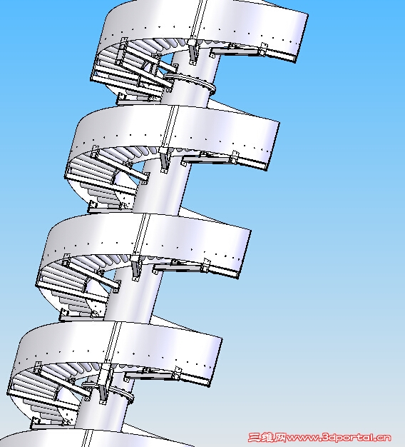

[已解决] 螺旋输送设计??
 楼主| 发表于 2014-6-26 19:53:55 | 显示全部楼层 来自: 中国广东韶关
gaoyns 发表于 2014-4-9 10:32 static/image/common/back.gif1 T( A  T1 b' g$ ?) V+ W
加挡辊也不需要太密集,加挡辊是为了减小箱子与挡板的摩擦力,其实不要挡辊也可以,只是箱子下滑时与内外 ...
+ c( ?  `' i* u5 f) Z. S; S/ K) j如果确定好了螺距与角度 那么 这条圆柱樑  种的支撑樑固定孔  按螺旋线怎样去开了  ??
发表于 2014-6-26 20:58:23 | 显示全部楼层 来自: 中国陕西西安
314212186 发表于 2014-6-26 19:48 static/image/common/back.gif6 Z9 j( ~! M  B  Z4 _
我想了 在两边加滚珠护栏 这样就不会有摩擦了
. q" D, C7 _: ?/ B6 Q
不是没有摩擦了,而是变滑动摩擦为滚动摩擦了。此法可行。
发表于 2014-6-27 08:39:12 | 显示全部楼层 来自: 中国山西太原
314212186 发表于 2014-6-26 19:53 static/image/common/back.gif
* W+ w, I/ s' z5 T如果确定好了螺距与角度 那么 这条圆柱樑  种的支撑樑固定孔  按螺旋线怎样去开了  ??
% Y% D' J" u5 J! Z: N
螺旋角β确定后螺距P也就确定了。先确定一个螺距用几个支撑杆,比如用8个,将中间的圆柱梁表面划出8条等分素线,先确定最下面的一个支撑杆孔的位置,然后逆时针在相邻的素线上,上升P/8划出第二个支撑杆的位置,以此类推,就可划出各个支撑杆的位置,然后钻孔就得了。
 楼主| 发表于 2014-7-26 20:34:34 | 显示全部楼层 来自: 中国广东广州
gaoyns 发表于 2014-6-27 08:39 static/image/common/back.gif  L- C+ e0 e, C
螺旋角β确定后螺距P也就确定了。先确定一个螺距用几个支撑杆,比如用8个,将中间的圆柱梁表面划出8条等分 ...
( ?6 u& I6 Z% h& }9 Y& W& K, h
圆柱的开孔 这个计算我知道了
/ u4 S5 `2 I' U% X9 Z
 楼主| 发表于 2015-3-24 11:17:26 | 显示全部楼层 来自: 中国广东广州
gaoyns 发表于 2014-4-3 08:39 static/image/common/back.gif' F8 y- e) k1 Y- T; D' K4 E
1  先求摩擦力F,F=fG  ,据接触材料查出摩擦系数f,或实验得出摩擦系数,就可求出摩擦力F。7 [/ D$ g0 e2 ?) ^, }/ Z% O+ [5 R5 v
2  必须N>F ...
9 ?3 Y0 q% h' l8 r1 [4 O# D这次真的有机会做了  但不懂怎样去计算了 N=1.2F这是否自己定的  这个下滑力 不懂怎样去计算
 楼主| 发表于 2015-4-1 17:25:56 | 显示全部楼层 来自: 中国广东广州
' Y& |6 K" E) `6 s2 G, n7 J1  先求摩擦力F,F=fG  ,据接触材料查出摩擦系数f,或实验得出摩擦系数,就可求出摩擦力F。( [& H7 ?4 |1 r3 K) g+ E  v
2  必须N>F ...
5 _; F! R, J+ I% B- d
知道了  螺旋角β  怎样求螺距了   tanβ = πd/L     d是中径  (大径都没有求 怎样求解中径了)???
